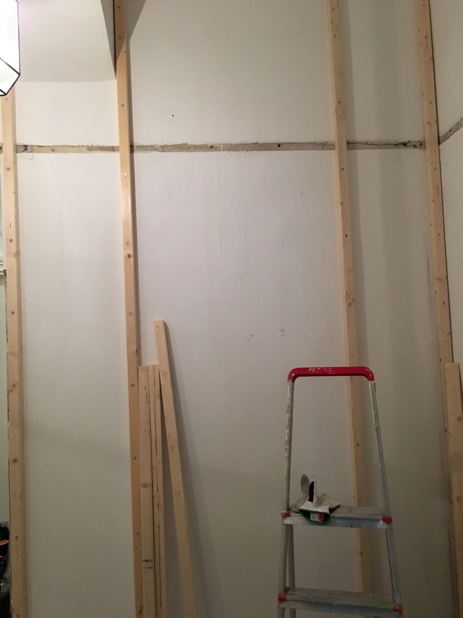

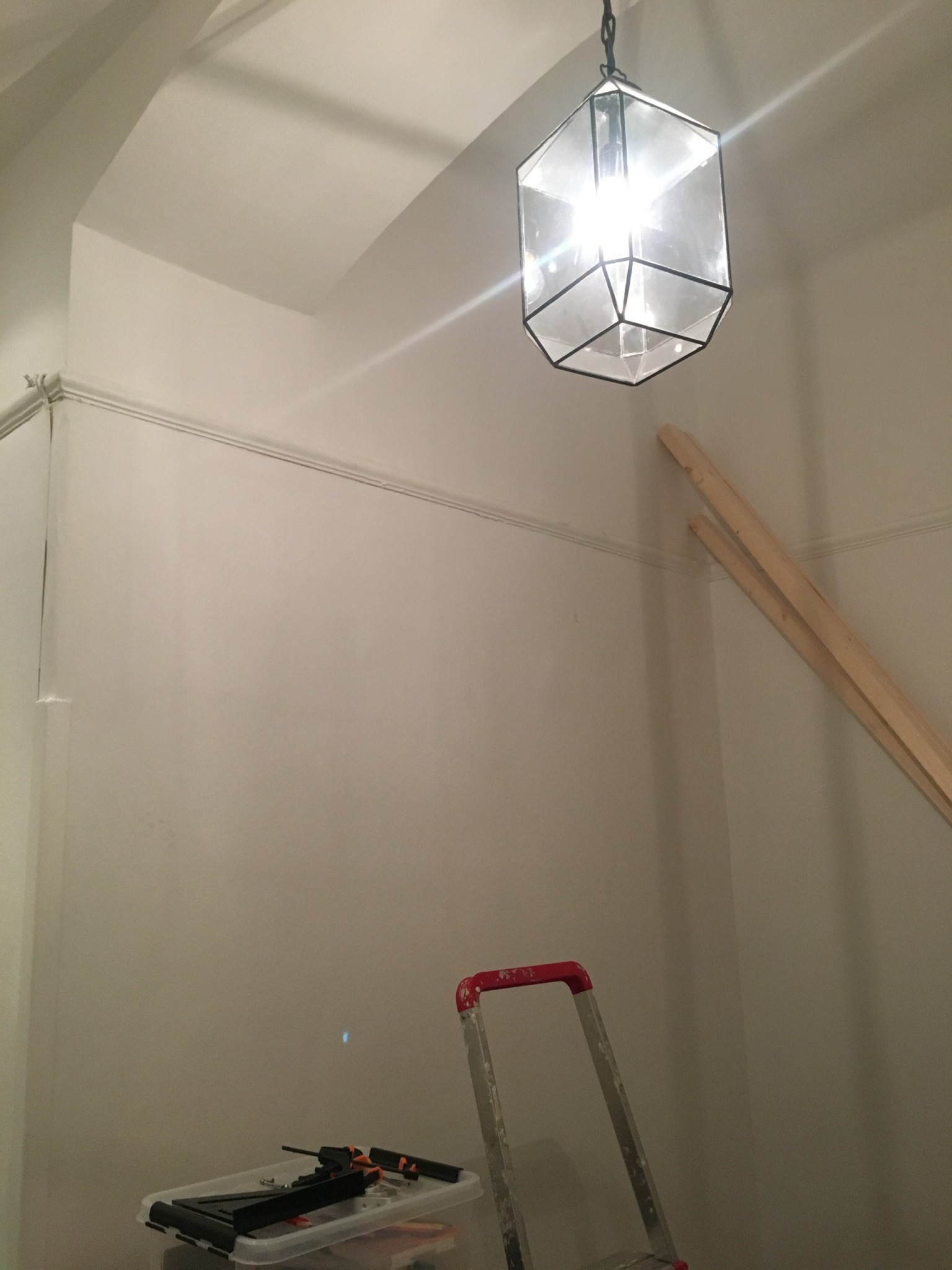

Jag ska sätta upp köksskåp mot denna vägg:
För att kunna dra vatten och el så är tanken att regla ut med 45x45 reglar och sen skruva överskåpen med träskruv i reglarna. Så det gäller ju helt klart att förankra reglarna till väggen ;-).
Det verkar som väggen fram till valvet är en solid trävägg original från 1884. En annan liknande vägg i lägenheten bestod av ståendes träbalkar, 100x150 kanske, med träreglar tvärsgående och sedan vass och puts.
Vad tror ni om att fästa de ståendes reglarna med långa träskruv? Överskåpen kommer bli ganska tunga och de kommer också vara dubbla på höjden så det blir ju viss kraft utåt. Tror det finns någon risk för att väggen inte klarar det? Den andra väggen kändes väldigt massiv men tänkte att det var lika bra att dubbelkolla med er ;-)

Vad härligt att få ett sånt säkert svar ;-).
Nu är det bara en regel som saknas, halva väggen visade sig vara tegel och andra halvan trä, så det blev en blandning av spikplugg och träskruv ;-)
Och ja, jag behöver skaffa en längre stege ;-)
