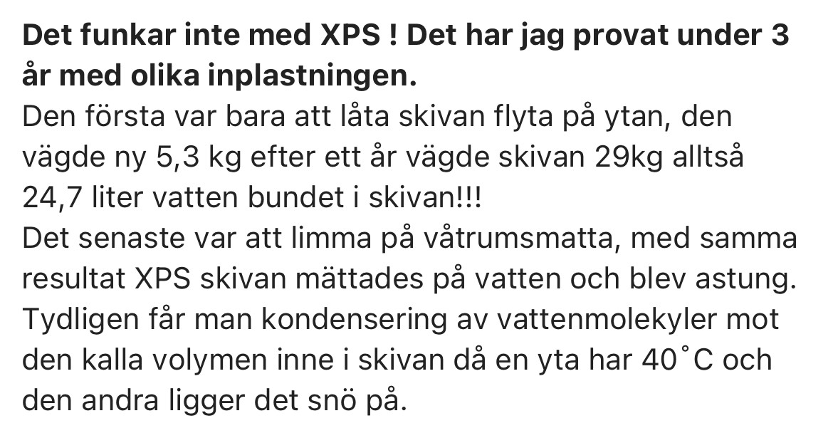

Skillnaden är att vi räknat med den uppskattade egenvikten 1500 kg medan Träguiden räknar enligt norm för byggnadskonstruktion. Kan inte dessa normer något vidare men tror att utöver egenvikt så räknas med 200 kg last per kvadratmeter eller så.D Derbyboy skrev:
Testade att räkna på ett förrådstak med samma parametrar (440cm mm) och då kom jag nära era 15mm.
Det som dock oroar mig är att frigoliten kommer bli vattenfylld….
Men den ökningen kanske TS kan kompensera med just plåt. TS tycks ju vara lite av en cowboy

Tycker att det är rimligt att förutsätta att isolering som inte binder vatten väljs, typ sådan som är till flytbryggor. Det är en förutsättning för att det ska fungera med en rimlig konstruktion. Om befintligt isolermaterial inte uppfyller det måste det bytas.D Derbyboy skrev:

Jag ser bara en farhåga med att TS utgår från att hans konstruktion väger 1400 kg men att den mycket väl kan väga 5-6 gånger mer i verkligheten.
Räkna ihop vad reglarna och trallen väger torra är inget problem med vad väger dyblöta reglar efter 5-10 år. Rimligen bör en välmättad något åldrar väga mer än en ny dyblöt regel.

Ja rätt ordning är att först bestämma vikt på trall och isolering i sitt sämsta tillstånd. Sen välja hur tvärgående bjälklaget ska väljas så man får vikten från det med. Och till sist bärlinan på långsidan.
Den uppgift på vikt som efterfrågas borde TS kunna ordna fram genom en fältstudie på plats.
Ta bort en skiva EPS och väg den?
Ta bort en bit regel och väg den?
Eventuellt skulle jag som är en vän av ordning lägga både regelbiten och isoleringen i ett vattenbad några dagar innan jag tog fram vågen.
Mardrömmen måste ju vara att dimensionera och konstruera en konstruktion för en last på 1500 kg och sen visar det sig att konstruktionen i sitt sämsta läge väger 8000 kg. Lägg då till att konstruktionen säkert kan landa på 50-60kkr.
