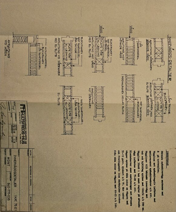

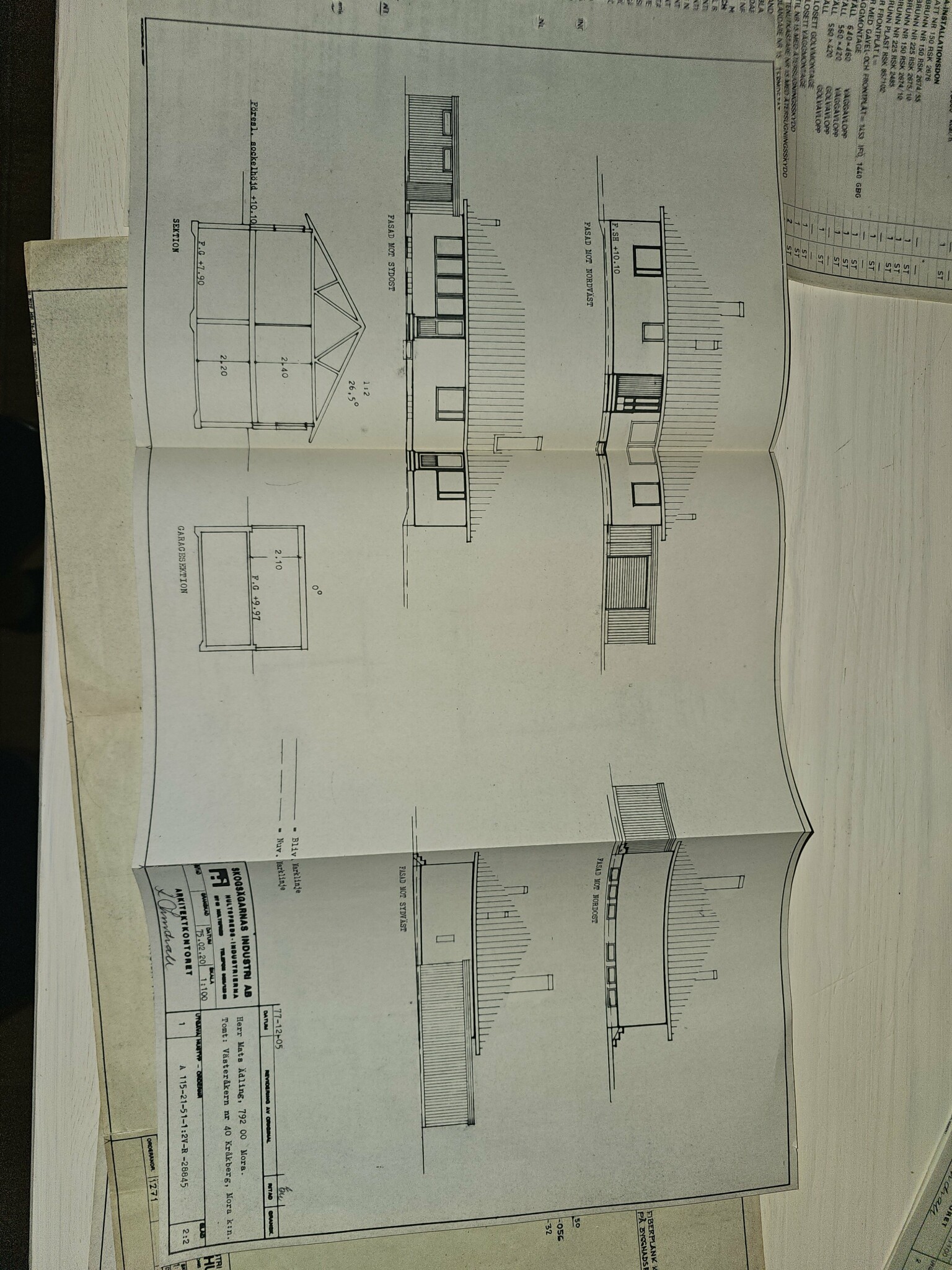

Ett enplanshus med källare, 115m2 / våning.

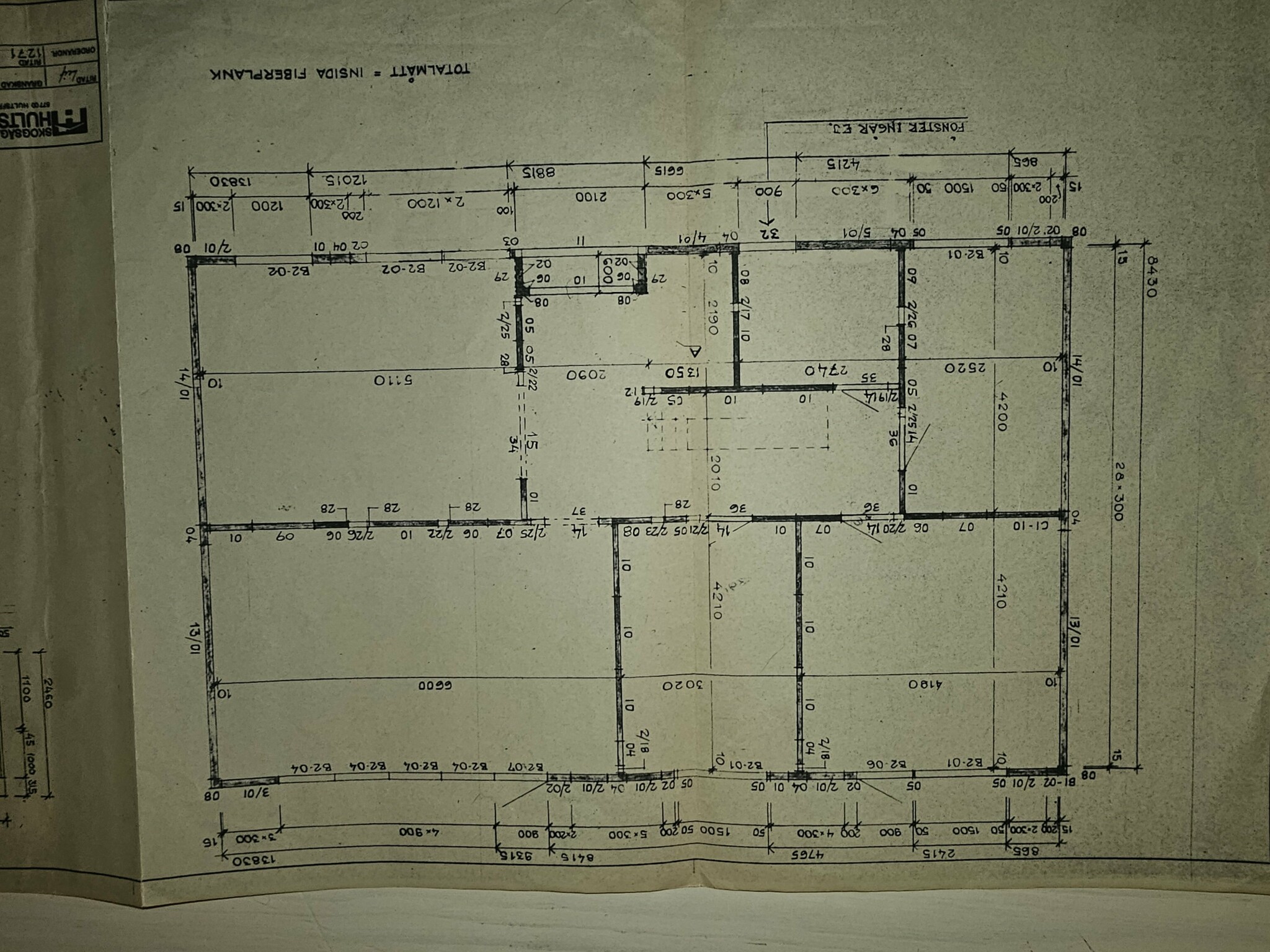

Huset är byggt 1978 av hustillverkaren hultsfredshus. Jag skulle vilja riva ganska mycket vägg i huset för öppen planlösning. Väggarna ska vara fiberplank, 34x34 + skivmaterial, väggarna är totalt 65mm tjocka.

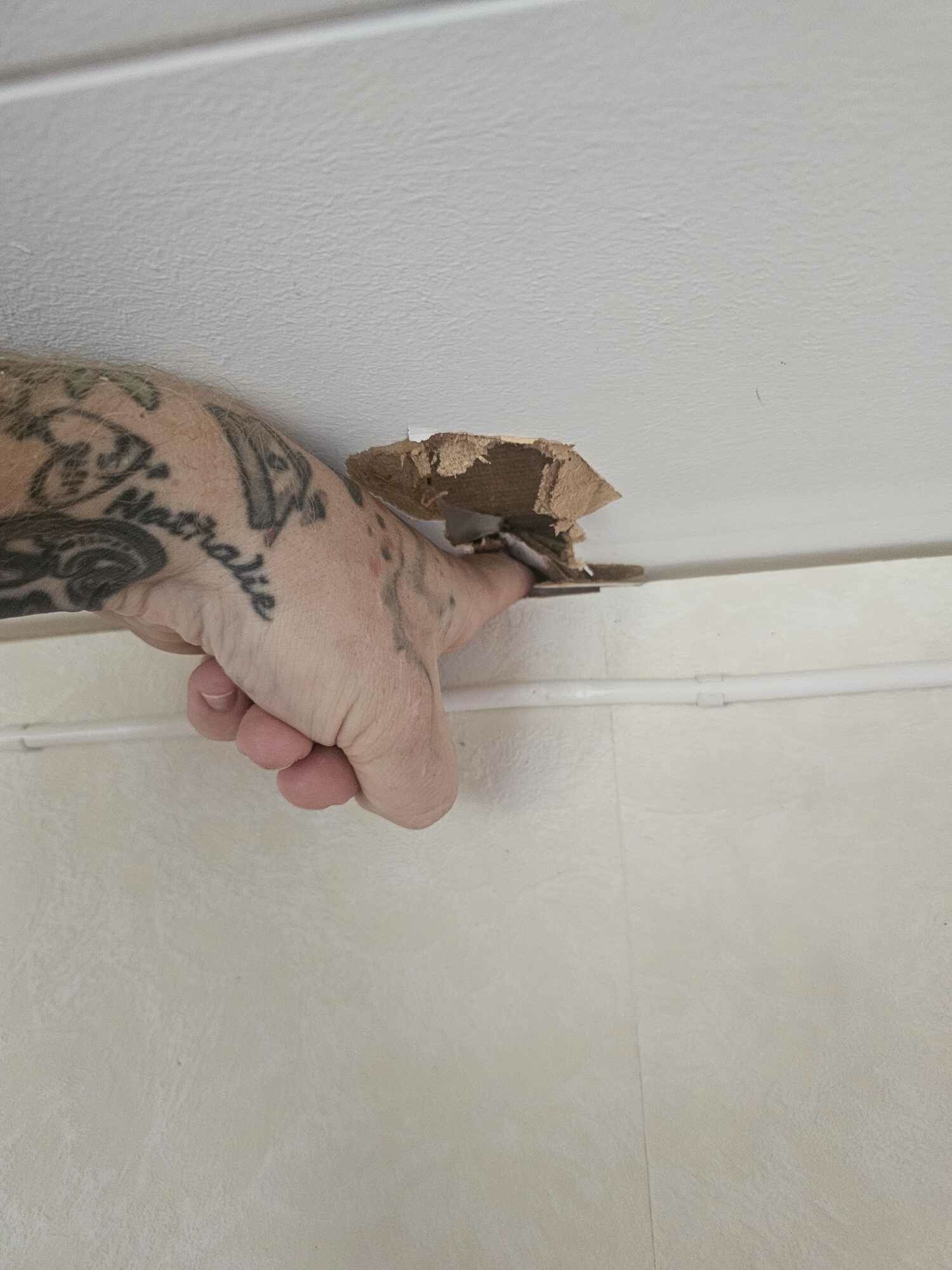

Hur listar jag ut genom ritning om de är bärande eller inte, väggarna skakar när man slår hårt på dom typ.

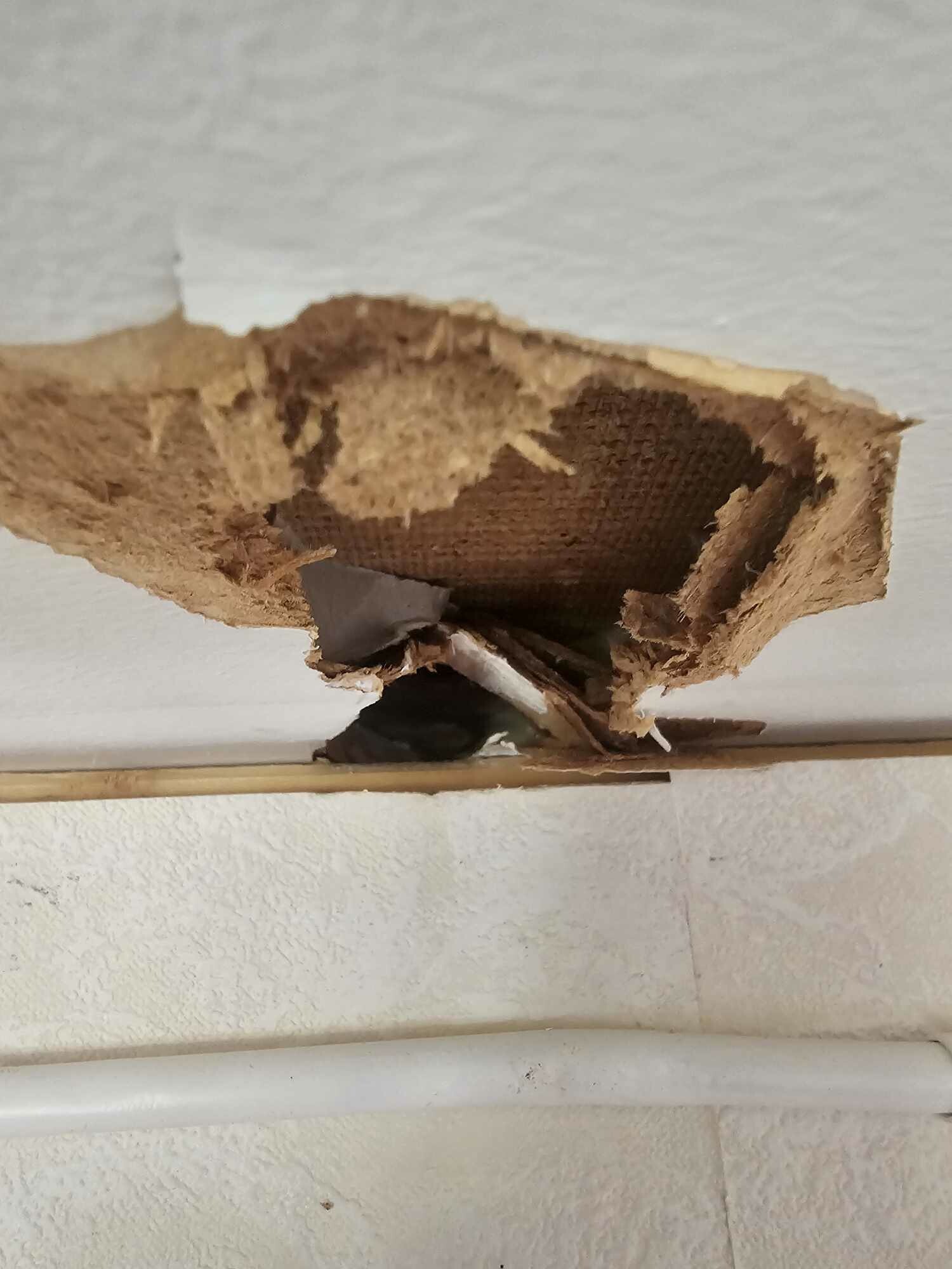

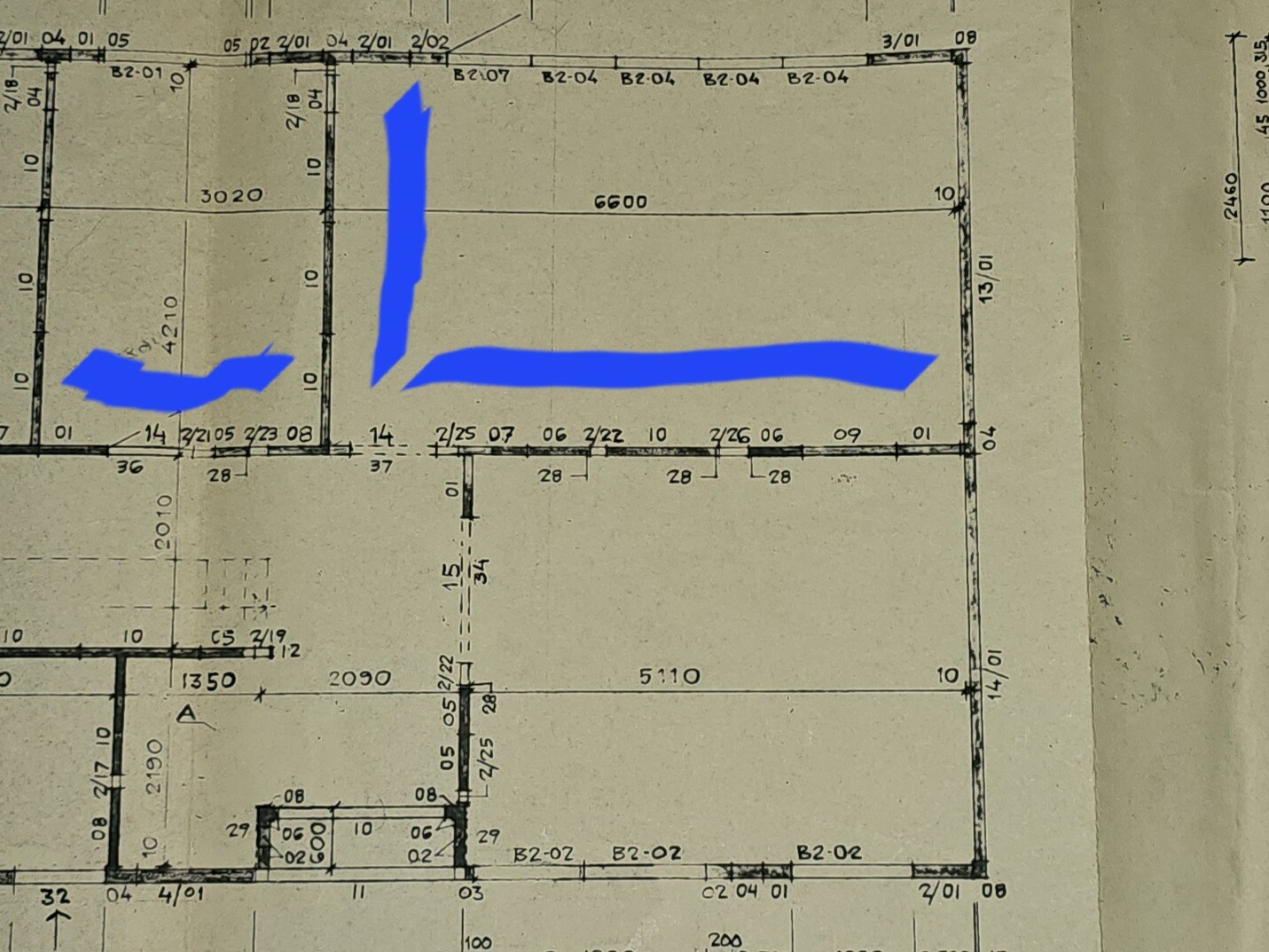

Jag har tagit bort taklist och innerväggarna är byggda efter innertaket är monterat. Bifogar ritningar och lite bilder, de väggar markerat med blått vill jag ta bort.
  • Skadat tak med del av innertak borttaget, visar träfibermaterial och kabel ovanpå innertaket i ett äldre hus.
  • Hål i en innervägg där en hand trycks in genom materialet för att kontrollera dess tjocklek och stabilitet, synliga tatuerade fingrar.

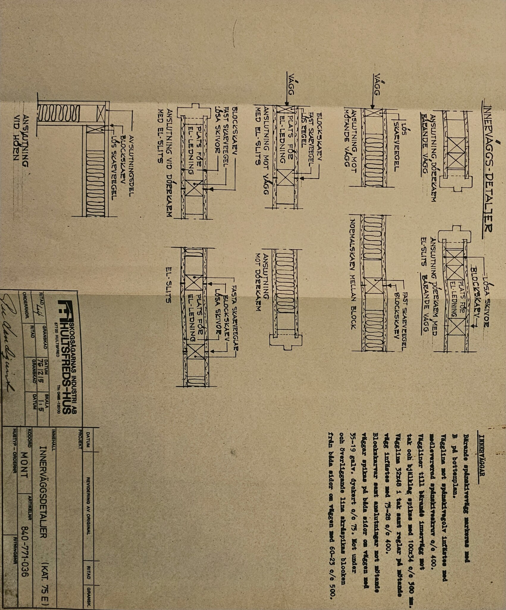

  • Ritning av innerväggsdetaljer för ett enplanshus byggt 1978 av Hultsfredshus, med fokus på anslutningar och bärande struktur.
Gammalt dokument med maskinskriven text, vissa delar markerade med gult. Text beskriver byggdetaljer och mått. Ord som "innerdörr" och "vägg" förekommer.

Ja, och hittar ingenting förutom yttervägg som hat markeringen B. Jag har letat igen alla gamla dokument jag har utan att hitta det på fler ställen än på yttervägg, står exempel b2:1

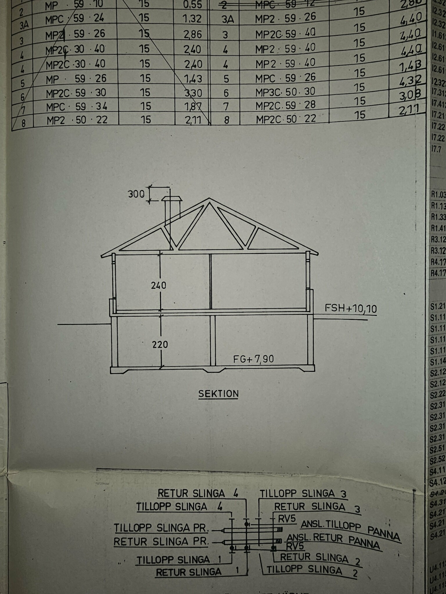

Vanligen är inga innerväggar bärande på våningsplanet under en vind med fackverkstakstolar, sådana som ser ut som W. Därmed inte sagt att det är bra att riva alla väggar pga. stabilitet.
Det är ju valmat tak, något som spelar in?
Sektionsritningen visar ibland bärande väggar.
Tänker även att texten om bärande innerväggar inte borde varit med på ritningen om det inte finns bärande innerväggar. Om det inte bara är en standardtext som alltid fanns med från den tillverkaren?

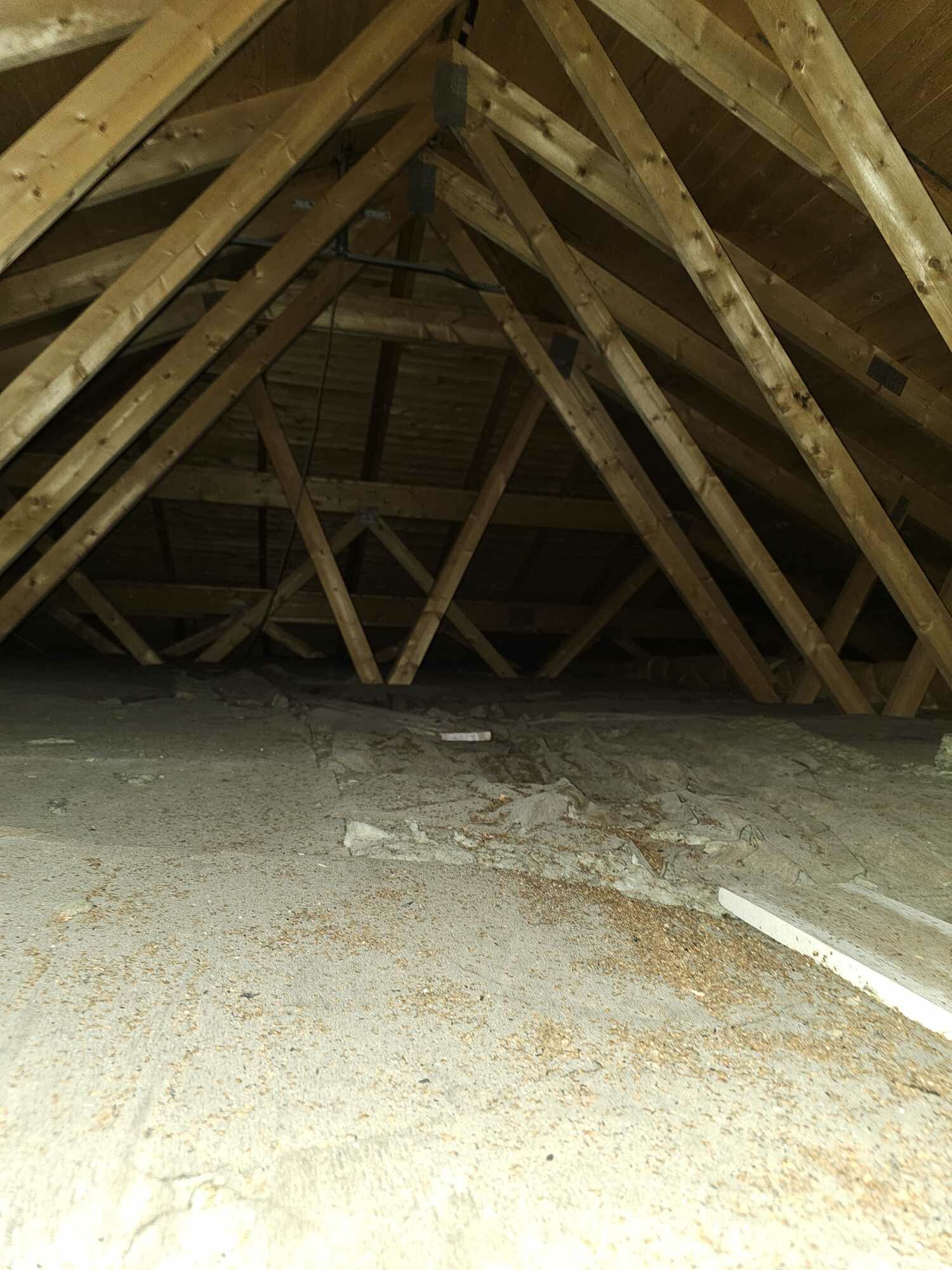

Stora frågetecknet jag får är att takstolarna sitter cirka c/c 600mm, om man ser från taketstolarna så är de byggt enl. följande.
* takstol - masonit - innertak - vägg.
Innertaket är bara luft och går att peta hål på med fingret och där vilar innerväggen. Det är det som gör mig fundersam.
Nu vet jag inte hur dom gör. Men lite längre tillbaka, så sattes taket helt klart först och all el drogs då på ovansidan taket med nedstick av rörstumpar, Sen restes mellanväggar eller spikades och ankrades i taket, det sitter nog inte många spik i den övre regeln, bara där en takstol är. Så håll koll på var strömbrytare och väggutag är. alla rör för el kommer säkert uppifrån och kan sitta en dosa i väggen med. Vid rivning kan det bli att delar av rum kan bli svart, ingen el kvar där. Så det inte bara-bara att riva en vägg. Har du tur så går strömbrytare och vägguttag i väggen direkt från takdosa och då kan rör och ledning från taket rivas. Men du ska väl ha ljus i det stora rum som blir och strömbrytare. Kan bli lite bökigt med att koppla ihop det med riven vägg.

Elen är minsta problemet i detta fall, problemet är hur saker och ting ska rivas, väggen är totalt 8m jag vill riva ungefär. Plus 1 vägg till som går åt andra hållet. 👍
Nu ska du aldrig lita fullt ut på råd du får på ett internetforum.
Med det sagt och som sagts tidigare är fackverkstakstolar med spännnvidd under ca: 8m normalt självbärande. I ditt fall är väggtjockleken på väggen du vill riva dessutom bara är 34 mm, vilket är för klent för att vara konstruerad för att bära någon last med tanke på husets konstruktionsår.
Däremot syns av ritningarna att du har en bärande vägg i källaren (som bär upp mellanbjälklaget) genom att det finns en tjockare betongvot under denna. Den kräver lite mer tankeverksamhet innan man börjar riva i, om det skulle bli aktuellt någon gång.
