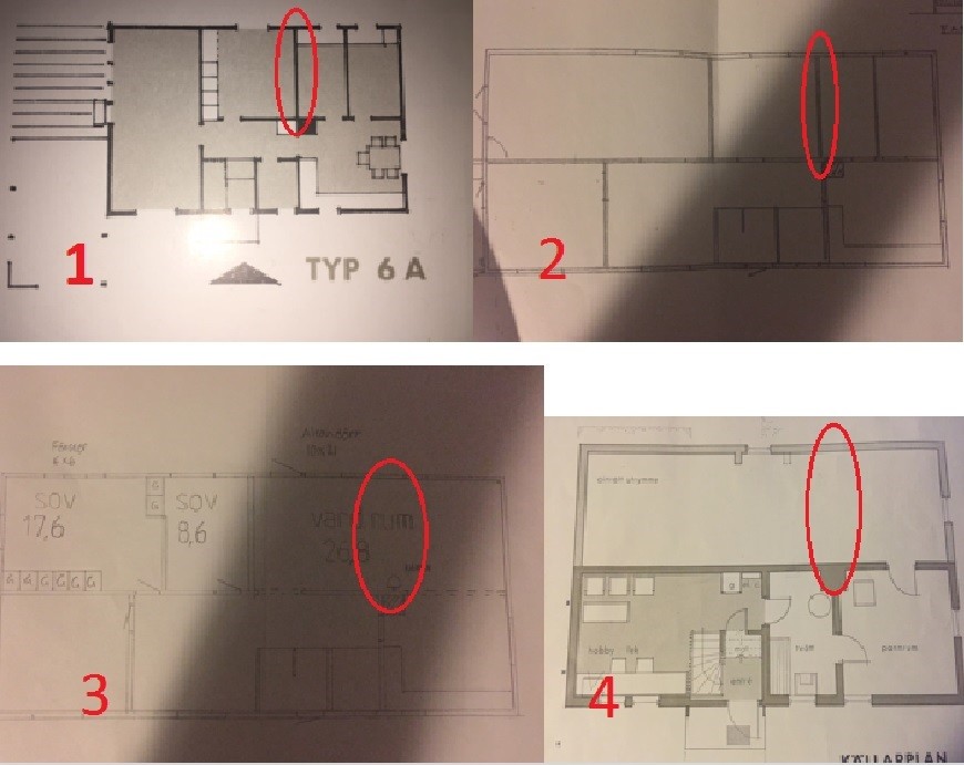

Jag håller på och planera planlösningen i min villa från 63. enplans med källare. Nu står en vägg ivägen för mig. Jag undrar om någon vänlig själ kan avvarar en minut och ge synpunkter om den är bärande eller inte. Jag har satt ihop en bild med 4 ritningar. den 1:a och 4:a (Källarplan) är från när huset byggdes. Den 2:a är hur planlösningen såg ut efter ett tillbygge som gjordes 72 då man byggde västerut sett från befintlig byggnad. Den 3:dje är hur jag önskar att det ser ut när det är färdigt. Jag har ringat in väggen ifråga med röd färg där den stog 63, 74, 2016 och i framtiden =) Tacksam för synpunkter och funderingar! PS. Hjärtväggen är jag medveten om att jag måste växla av =)

Den lär inte vara bärande
Väggar ut från långsida brukar inte vara bärande på rektangulära hus.

Du har hjärtvägg som bär upp bjälklaget, sen om en vägg ska vara bärande måste den ha stöd under. Det verkar inte finnas en vägg under i källaren vad jag ser. Är det fackverkstakstolar kan det vara så att taket bärs upp helt och hållet på ytterväggarna.
