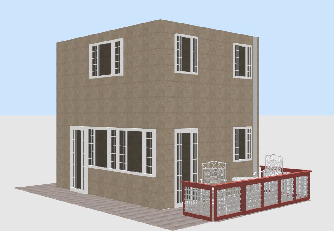

Jag har inte köpt tomten än så frågan kan vara lite för tidigt ställd.
Hur som helst.
"Huset" ligger i Provence Frankrike.
Man kan bara få bygglov för 20 m2, men jag hoppas 2 plan, vilket skulle ge 40 m2.
Problemet:
När man nu skall bygga så lite, ja då blir varje millimeter viktig.
Det gäller alltså att hitta en vägg som isolerar bra, inte mer än 200 mm, gärna mindre.
Den skall vara bärande i 2 våningar. och oorganisk, tror jag.
Allt för mycket insekter i provence för att jag skall våga bygga med träreglar.
Redan vid 20 cm vägg förlorar jag ju 40 cm golvyta
Alla förslag mottages tacksamt.

Murvägg med någon form av isolerat block hade ju varit klockrent tillsammans med gjutetvalv till övervåning.
Om du är svårt att få tag på svenska produkter så kan betonghålsten som fylls med exempelvis frigolitkulor fungera.
Bär verkligen ett 20 cm isolerblock? Typ isoleca?
I så fall är ju problemet löst.
Under förutsättning att isolerförmågan är tillräcklig.
Jag vet egentligen inte vad som krävs här.
Jag har ju inte kommit så långt.
Många bygger i hålcement enbart. Verkar kallt tycker jag.
Mitt nuvarande hus här har 20 cm armerad betongvägg.
Jättekallt på vintern.
Mycket köldstrålning.
Har nu fått "kappa" av 120 mm polystyren.
Jättevarmt och skönt hus nu, men för stort för 2.
