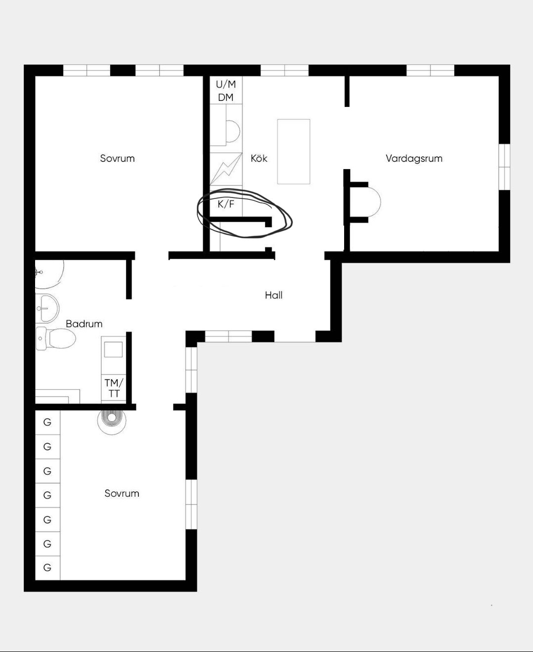

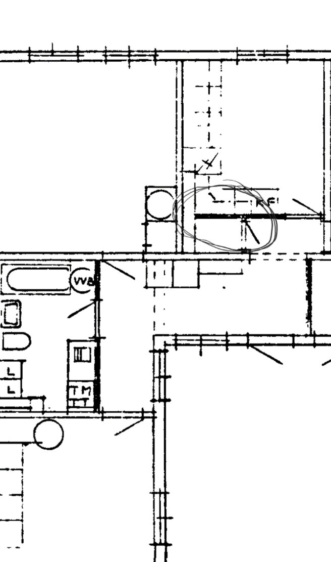

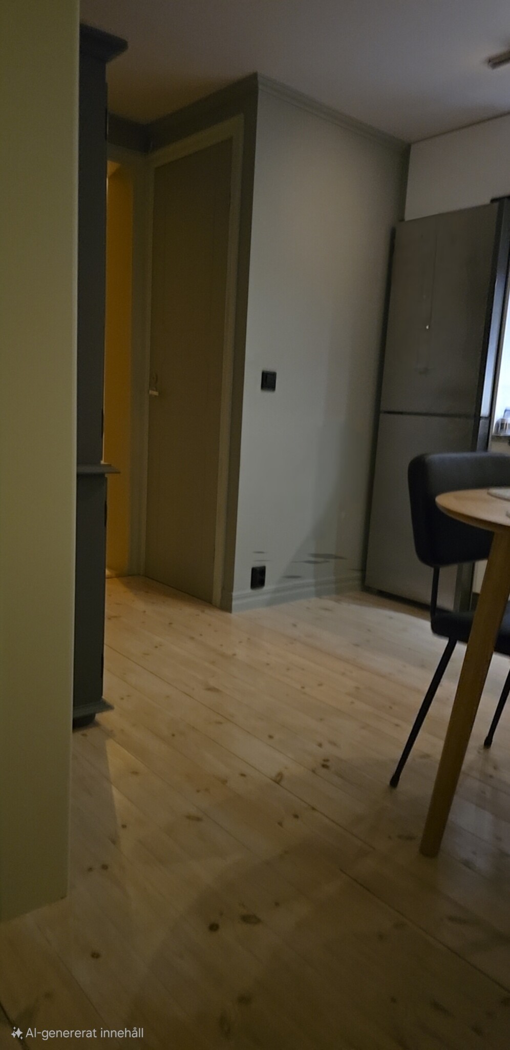

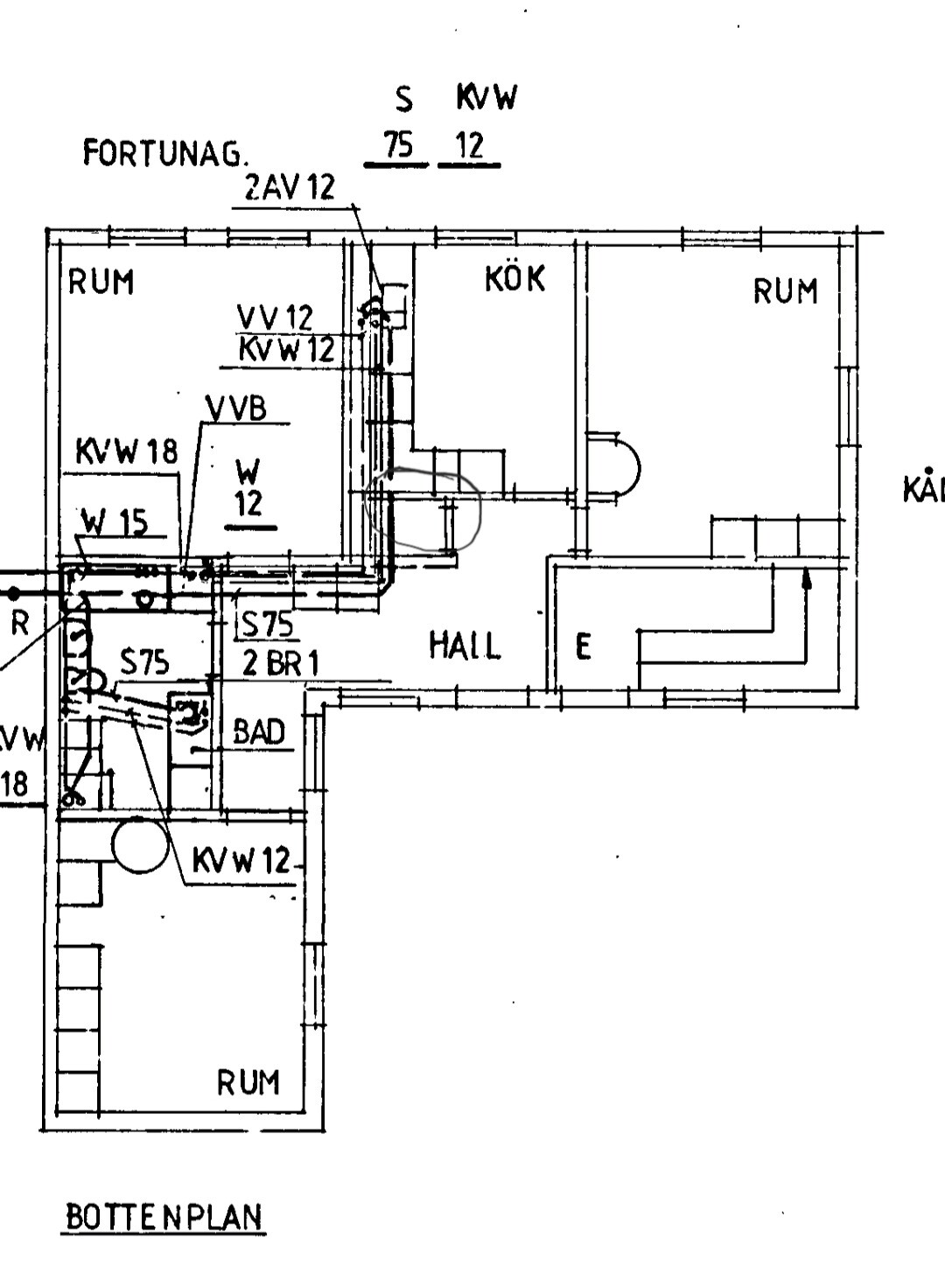

Hej, jag fyller på med samma fråga i tråden. Är väggen bärande?
Skulle vilja riva ner den lilla väggen, som idag är ett skafferi för att öka upp köket något.
Spontant så känns det som väggen inte är bärande. Den är tunn och står intill väggar som känns mer troligt bärande. Men är väldigt okunnig där av frågan.
Huset är från 1906.
Tack på förhand.
  • Planritning över bottenplan från 1906 med rum, kök, bad, och hall. Frågeställare osäker på om en vägg mellan kök och rum är bärande.
  • Ritning av hus från 1906, visar planlösning med markerad liten vägg mellan kök och förråd, diskussion om eventuell bärighet.
  • Planskiss av hus med markerad vägg vid kök och hall. Fråga om väggen är bärande då den nu används som skafferi. Huset är byggt 1906.
  • Bild på en tunn vägg i ett kök från 1906. Väggen har golv av ljust trä och ansluter till en kyl samt ett runt matbord.

Inte troligt att den är bärande eftersom det ser ut som att man har rivit resten av den väggen tidigare, utan att sätta en balk i taket. Men inga garantier.
