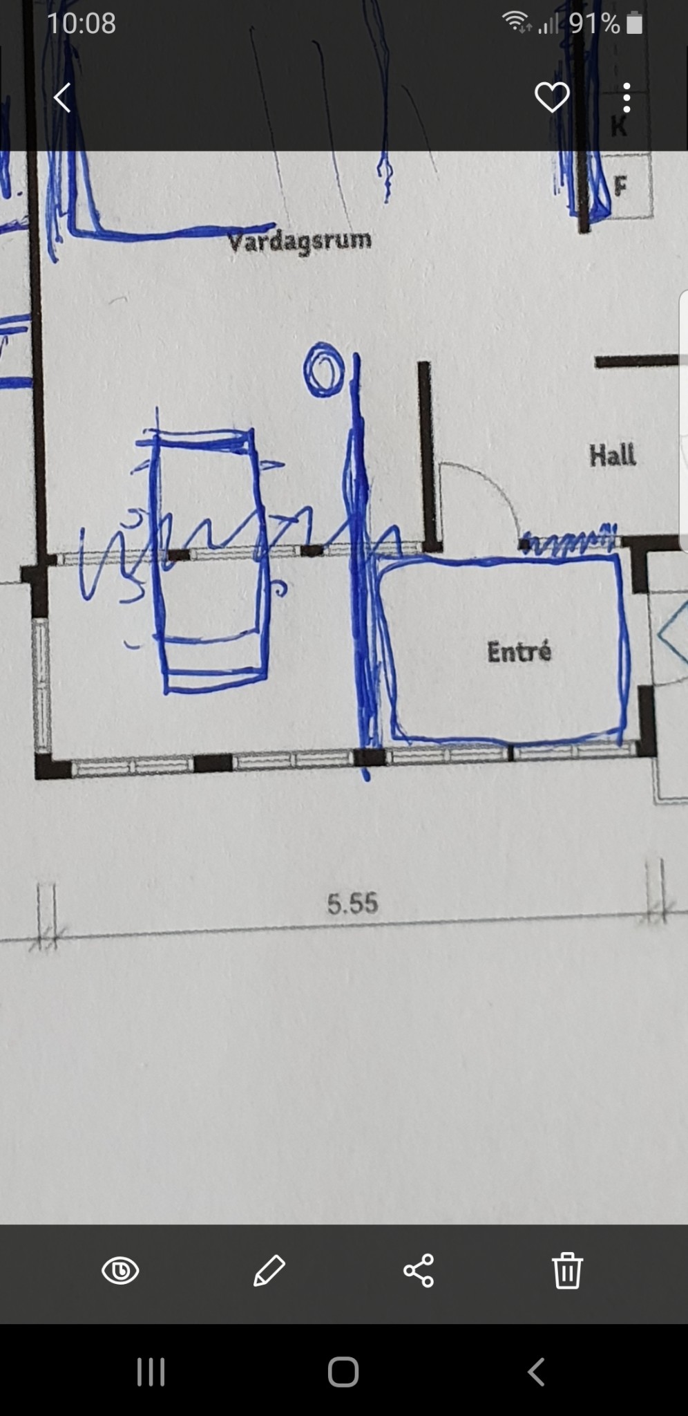

Vi har tänkt ta ner en väg som har funnits där sedan 80 tal . Väggen är mellan vardagsrummet och hallen . Allt är inte en hel väggen från golv är ca 110 o h sen kommer 3 st fönster o h sedan kanske 10 cm vägg igen . Vi har tänk ta ner den och få större vardagsrum .
Bortse från kladd . Om bilder den väggen som vi har bara kladdat i matbord
  • Ritning av en planlösning med markerad vägg mellan vardagsrum och hall som ska tas bort.
Det går inte att se baserat på detta kladd. För det första behöver man se åt vilket håll takstolarna går, så hela huset och helst även sektionsritning behövs. Dessutom förstår jag inte din text, vad det egentligen är för vägg som ska bort.
Jag förstår inte riktigt vad du skriver men det ser ut som att entrén är en tillbyggnad på befintligt hus. Om så är fallet så är det en tidigare yttervägg, alltså bärande. Är farstun riktigt isolerad?, annars kommer det dra kallt vid bordet.
Det är ganska svårt att ge sig på en kvalificerad gissning utifrån din bild. Dels är det mycket kladd på den och sen går det inte att få någon helhetsuppfattning av husets planlösning och eventuella konstruktion.
Vad har du för tak? övervåning? Vilket håll går takstolar/bjälklag etc?
Bra frågor ska ta reda på saker
