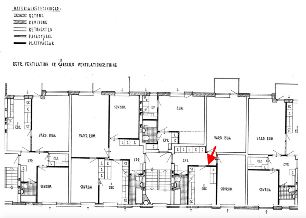

Jag skall i samband med en renovering riva en vägg i lägenheten. Om jag tolkar ritningarna rätt så verkar väggen inte vara bärande. Bifogar ritning och tillhörande dokumentation om de olika väggarna. Enligt ritning så är den väggen jag vill riva en plattvägg. Har någon koll på vad det kan vara? Huset är byggt på 50-talet. Jag har rödmarkerat den väggen som skall rivas. Vad tror ni, är den bärande eller ej?
  • Arkitektritning av en lägenhet med en rödmarkerad icke-bärande plattvägg som ska rivas.

Väggen är inte bärande, det kan man vara säker på. Av den tekniska beskrivningen framgår att bärande mellanväggar är gjorda av betongsten. "mellanväggsplattor" är troligen lättbetongselement.
