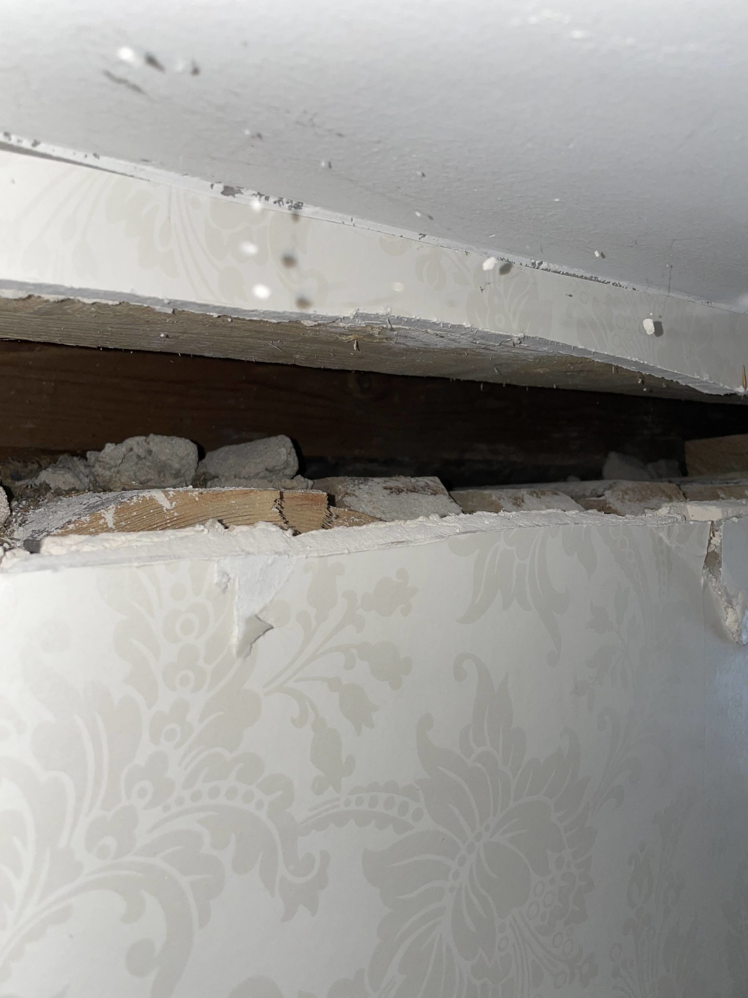

Tänkte ta bort en innervägg som är en murad innervägg men som föregående ägare har reglat och gipsat. Har tvärgående balkar mellan våningsplanen som troligtvis vilar på väggen som går genom hela huset i mitten.
Denna väggen går inte ens upp till tak eller att en balk ligger ovan på. Så vad tror ni?
Rum med synliga tvärgående takbalkar ovanför en gipsad murad innervägg som inte når taket.
Hål i murad och gipsad innervägg, visar träreglar och en glimt av det gamla innertaket.
Det man ser längst ner på hålet är det gamla innertaket som även ska bort i det rummet vi ska öppna upp till.
Om väggen inte når någon bjälke kan den inte vara bärande. Med de rejält tjocka murade ytterväggarna tror jag inte att väggen har någon stabiliserande funktion heller.
