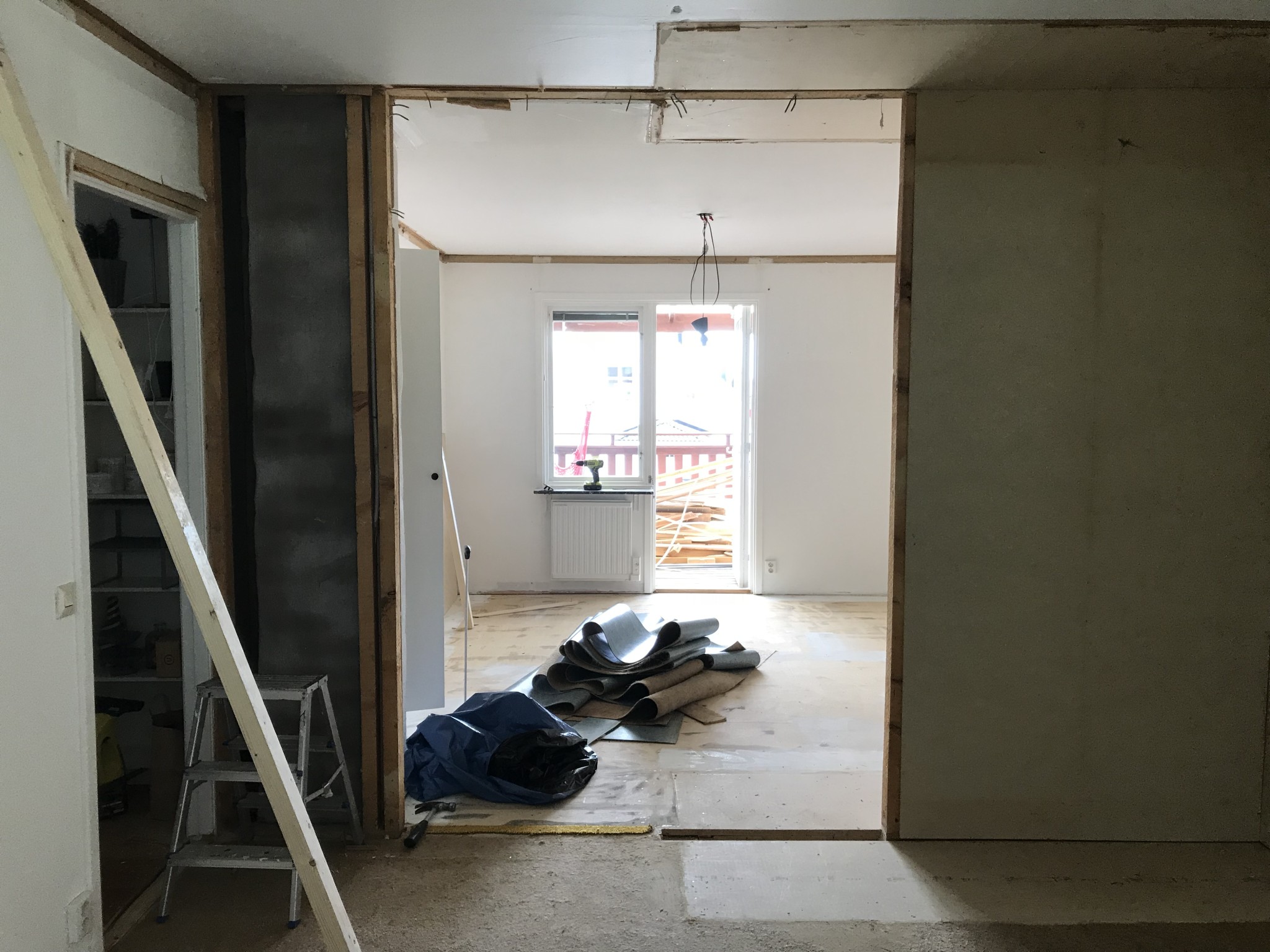

Håller på att renovera sovrum och har gjort en dörröppning dubbelt så bred. 80->160 cm.

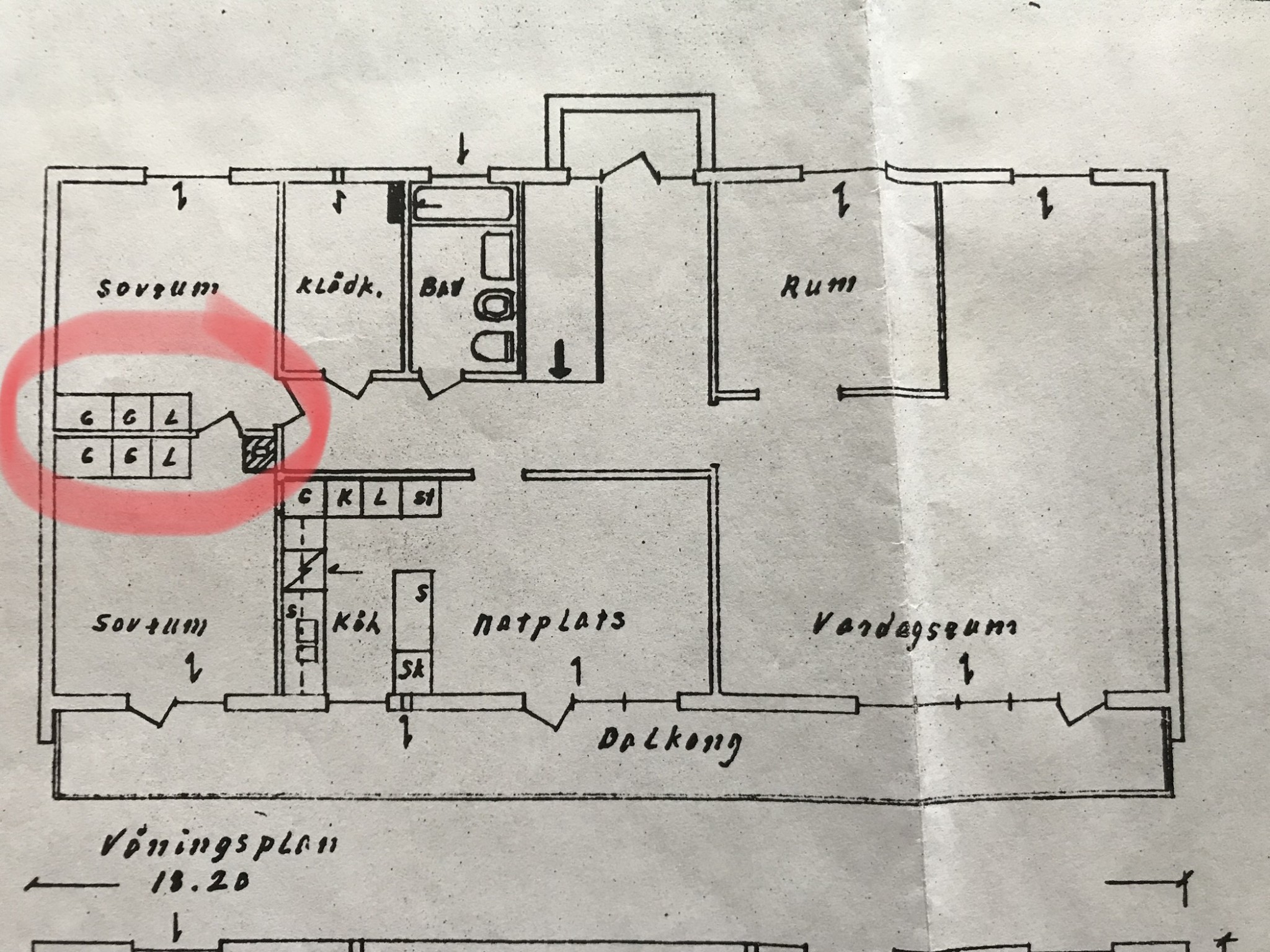

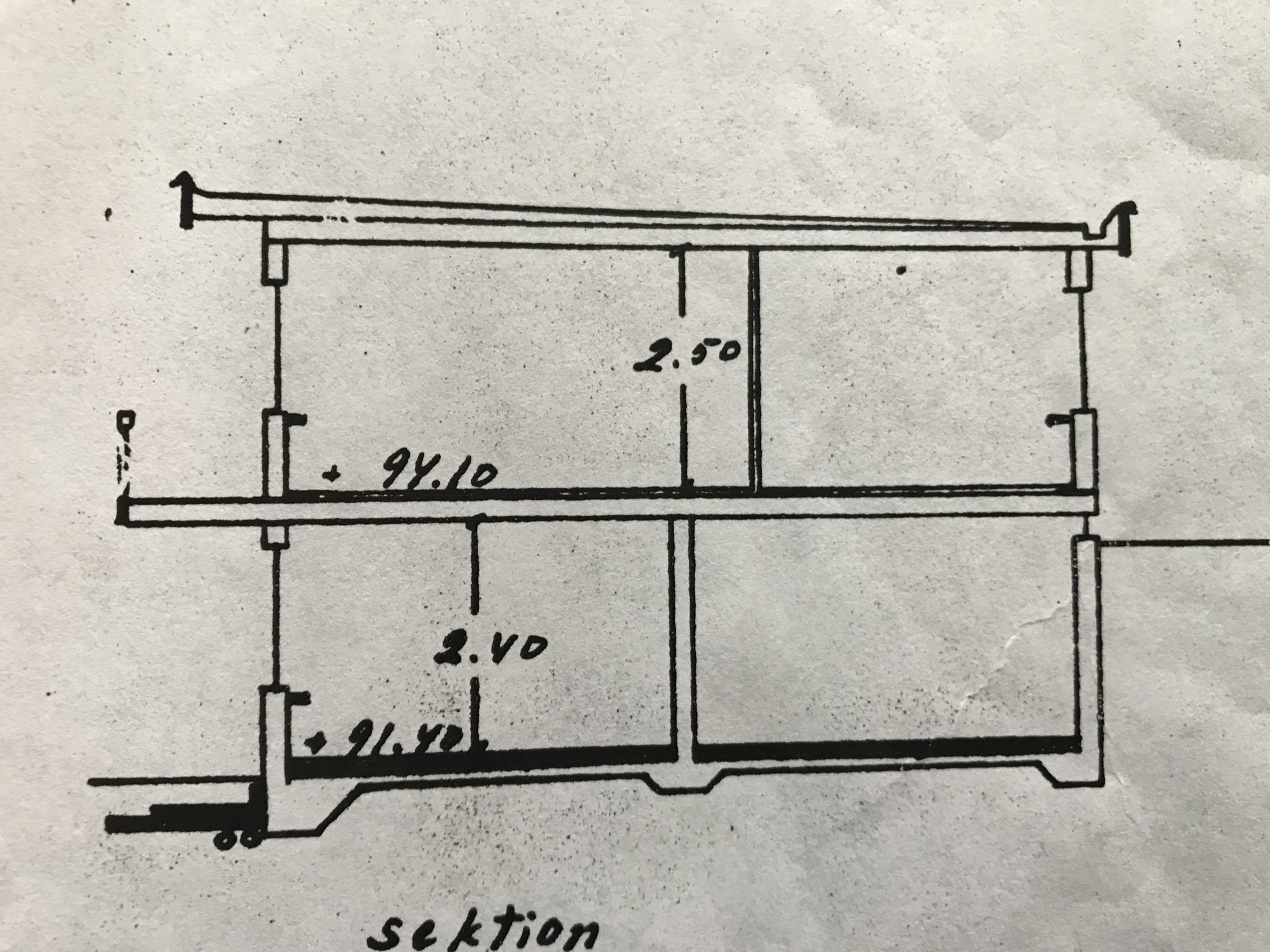

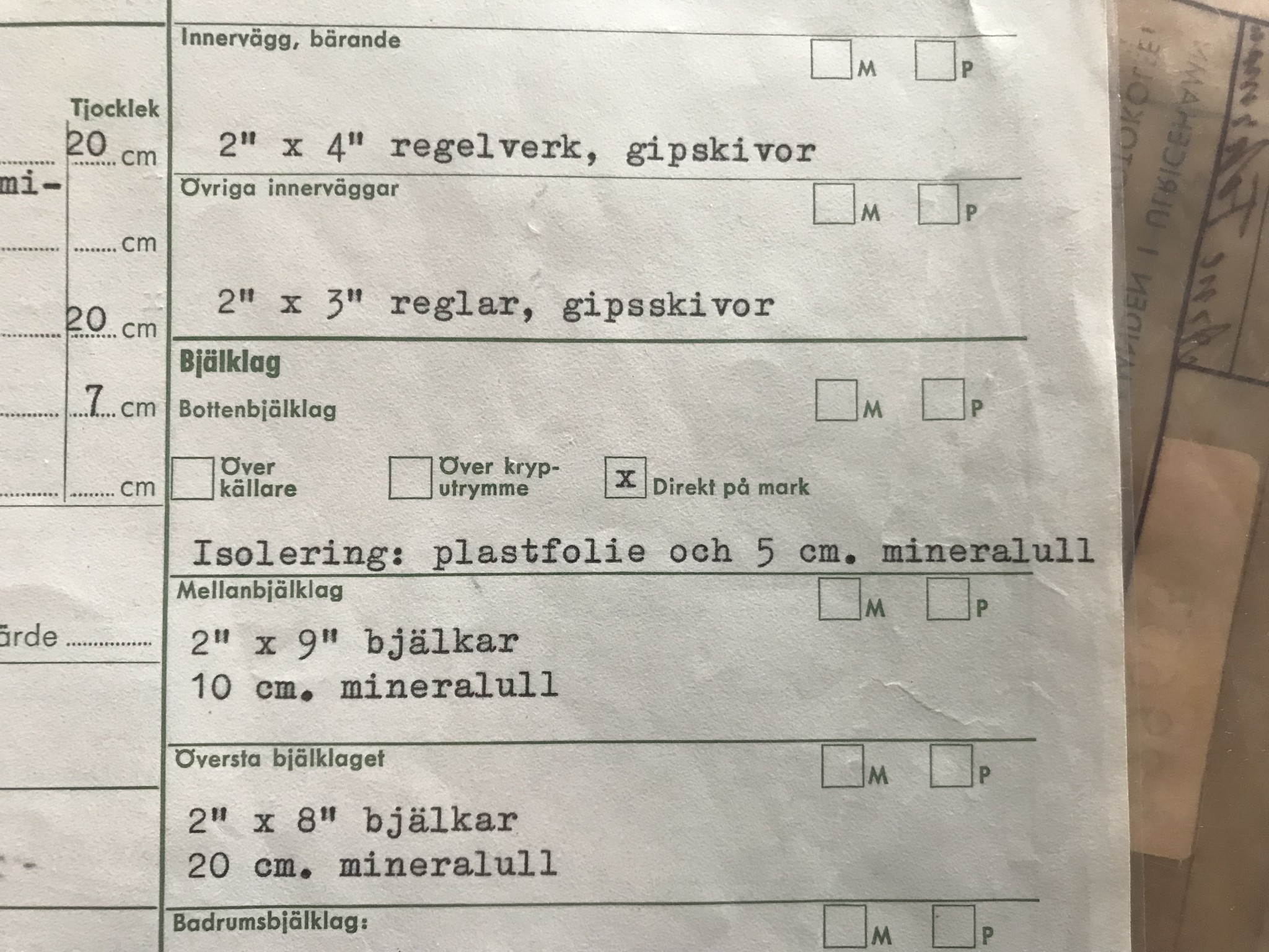

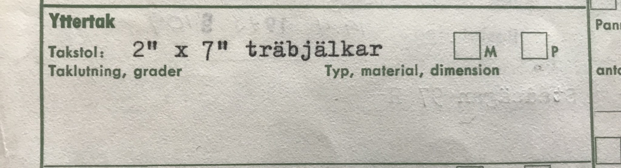

Har ett sutteränghus med platt tak byggt 1973. Enligt bygglovshandlingar ska väggen jag arbetat med inte vara bärande eftersom regelverket är 2x3 tum.
Ska jag avlasta med en störande balk eller ska jag lita på bygglovshandlingarna?
Eftersom husets bredd är omkring 7 meter och taket bärs upp av 2x8 tums bjälkar (50x200 mm) måste den markerade väggen vara bärande. Någon balk i taket ovanför väggen finns ju heller inte. Om inte öppningen skall vara bredare än du redan gjort den är det enkelt att sätta in en balk över själva öppningen. Att det inte har rasat redan beror på att det inte finns någon snö just nu.
