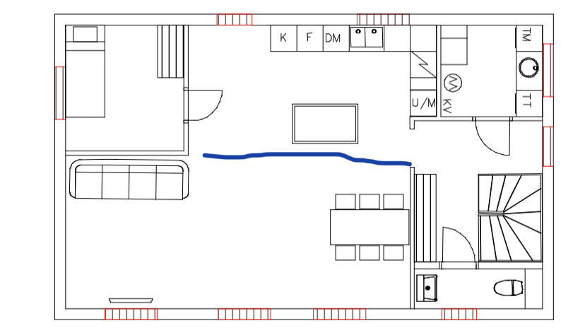

Det går inte att reda ut detta utan en större överblick, dvs plan- och sektionsritningar. När balken ligger lös på en pelare krävs järn eller reglar vid båda sidorna för att hålla den på plats. Stolpar krymper krymper obetydligt på längden. Var de torra redan från början är den krympningen försumbar.

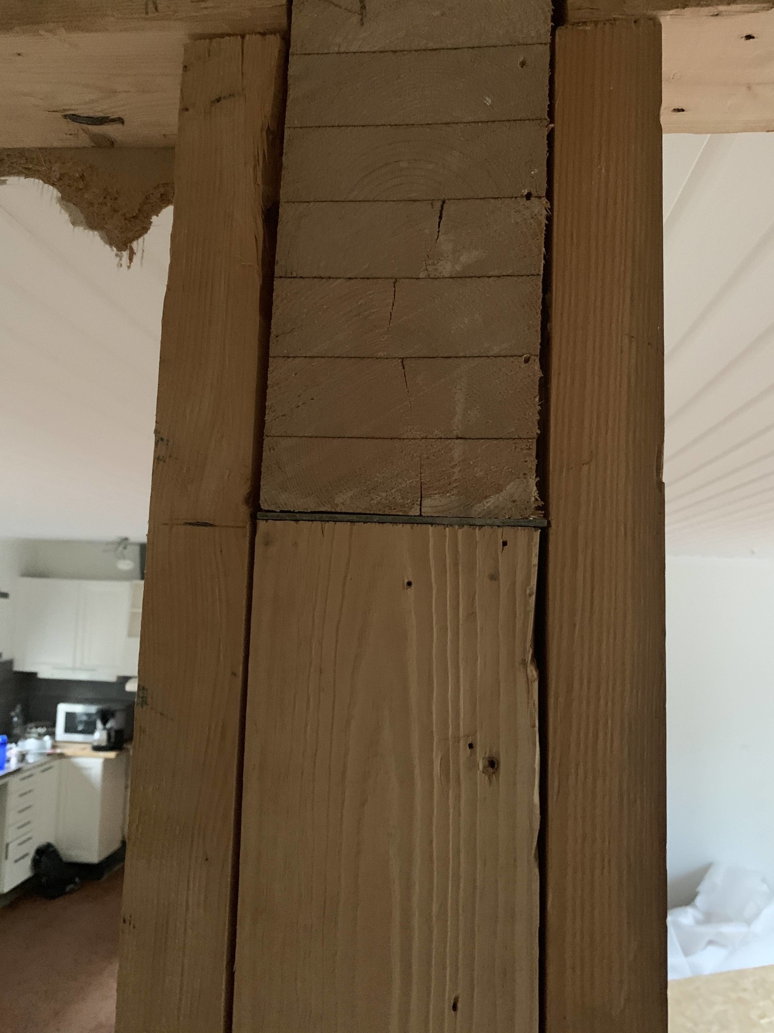

Man ser mellanrummet utan att vara på plats !
Troligen håller den andra 45 x 95 regeln limträbalken uppe via ngr spikar , inte optimalt ngn stans . Själv skulle jag vara mycket orolig utan att fixa felet :surprised:

Här är planritning iaf, limträbalken går längst det blåa strecket
  • Planritning över en våning med möbler och rumsmarkeringar och ett blått streck representerande en limträbalk.
Tomture61
Antar att huset är 1 plan , hur takstolar är konstruerade (självbärande) eller ej ?
Spännviden på takstolar?
Limträbalken lär vell ha en funktion?
Huset är 1?5 plan med remverk takstolar, spännvidd 7m.
Tomture61
Det förklarar limträbalken existens lite bättre. Underarmen/mellanbjälklaget måste ha stöd på mitten.

Jo jag vet. Men det är glipan och den utanpåliggande regeln jag funderar på nu.
Blev en plåt + att reglarna sitter kvar.
Funderar nu på om det är menat med ett mellanrum där för att kunna ta upp rörelser.
Ser att det även står 3,5 på pelaren till limträbalken och det är ju i stort sett det mellan rummet ligger på nu, 3,0mm. Någon som har någon input, kanske borde skita i plåten?

Mellan limträbalken och vertikala stolpen ska det inte finnas luft , stolpen är det som bär upp övervåningens golv . Bärande vägg finns ej utan limträbalken är det som finns i stället. Reglarna som sitter på sidorna kan ersättas med spikplåt samtidigt ska dom ej bära upp lasten från övervåningen .
