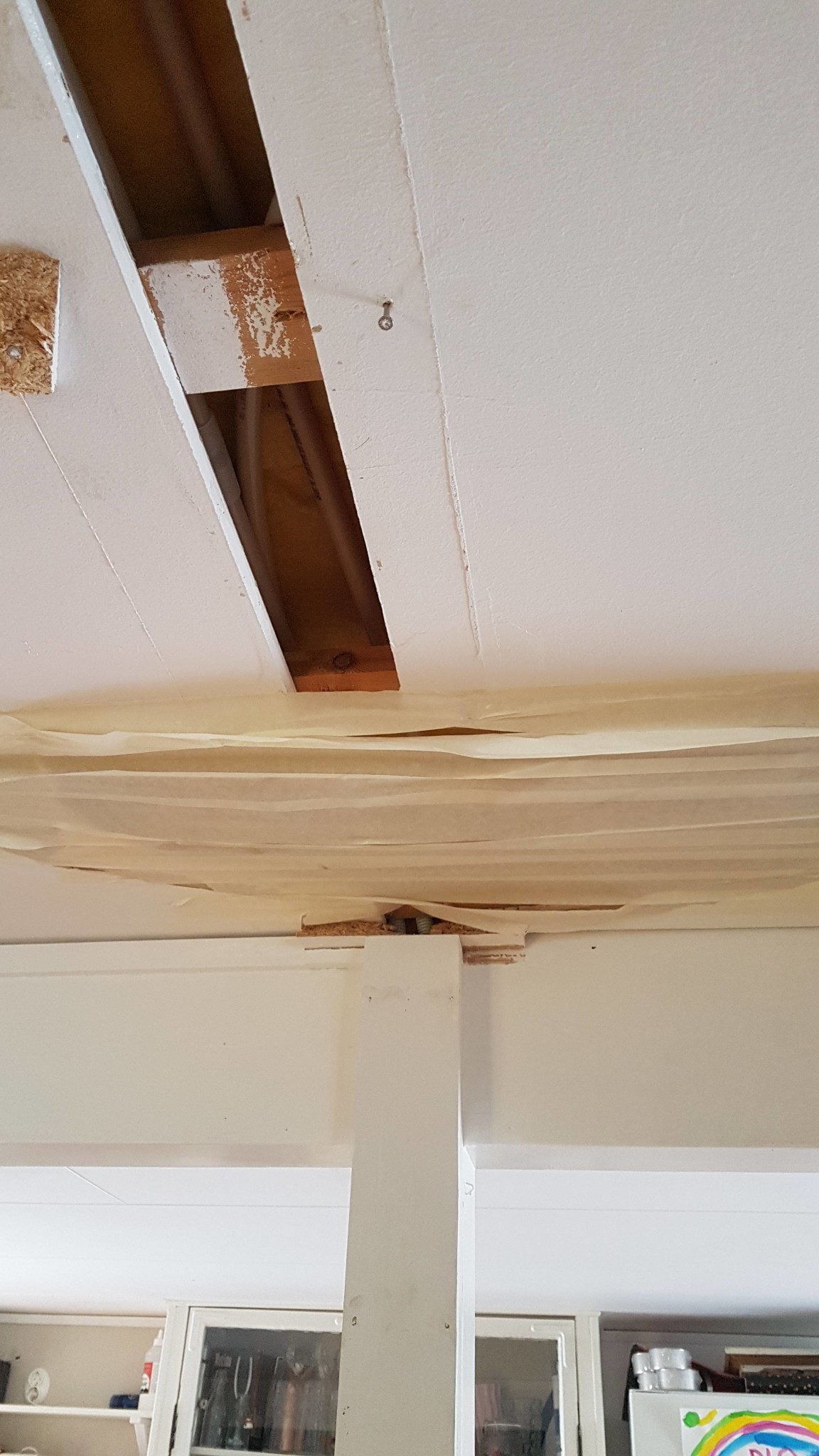

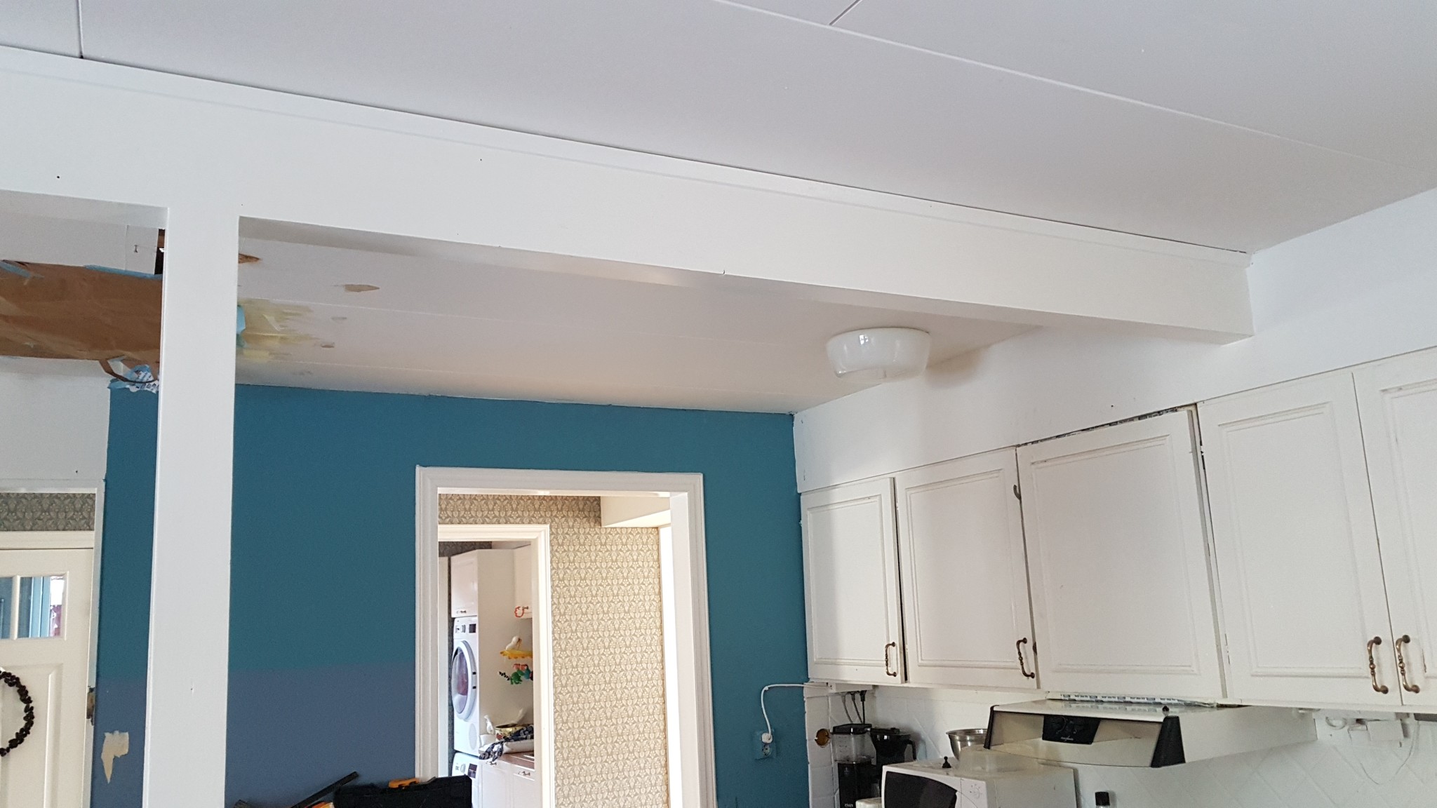

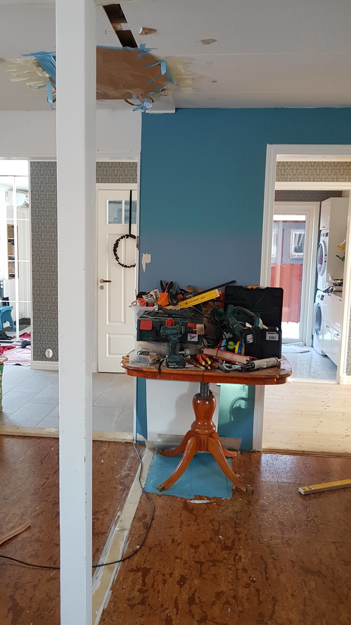

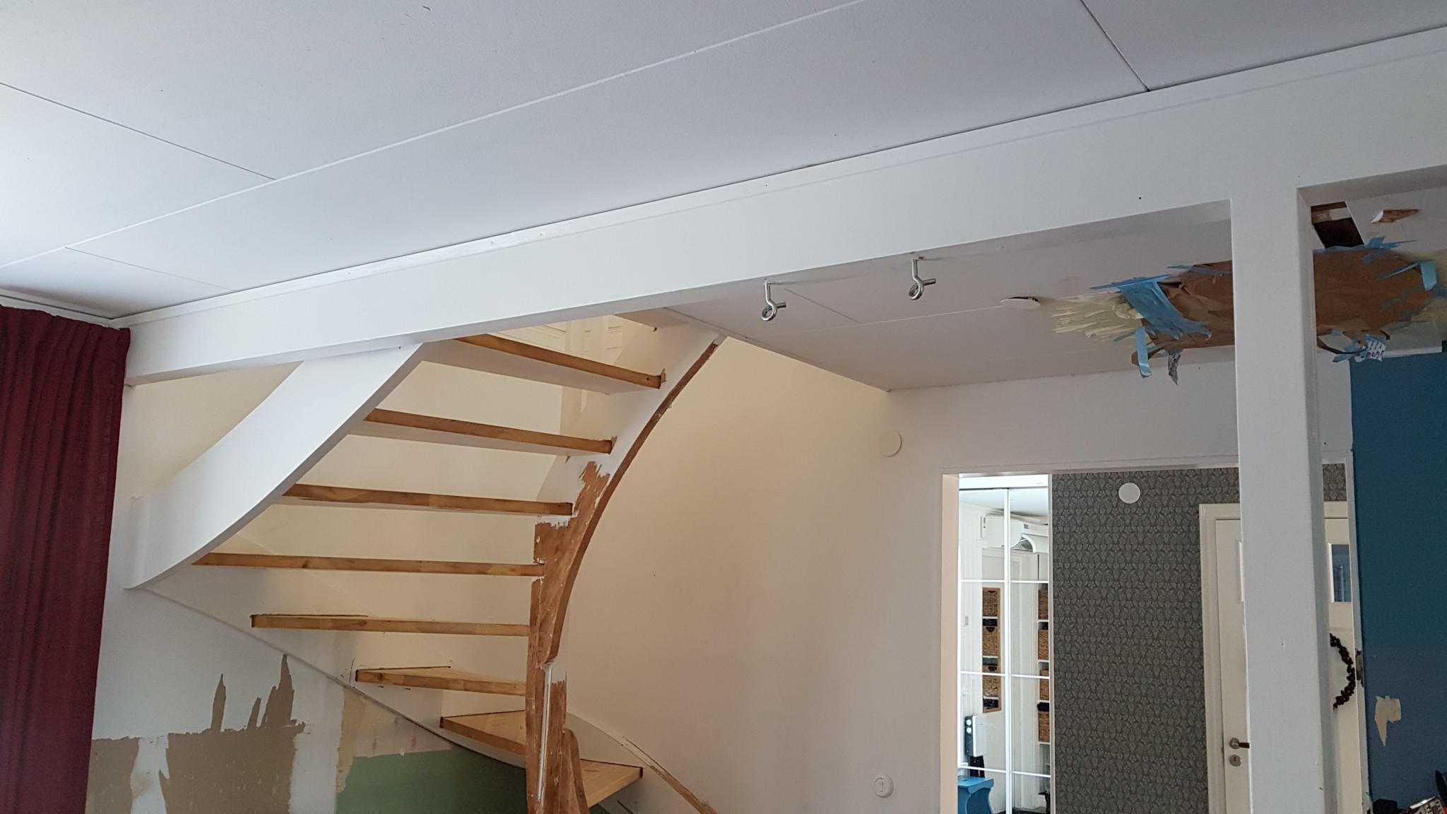

Hej. Vi ska renovera köket. Tidigare ägare har rivit en vägg i köket och ersatt den med en stolpe mitt i rummet. Vi skulle vilja försöka ta bort den och på nåt sätt stärka upp limträbalken. Går det? Typ plattjärn. Eller byta ut den mot ett stålbalk?

Rent allmänt så tar man inte bort en stolpe som står mitt under en balk ostraffat. I så fall måste man byta ut balken mot en annan och betydligt kraftigare. I det här fallet förstår jag inte konstruktionen eftersom de publicerade ritningarna inte är tillräckliga. Limträbalken ligger parallellt med takstolarna vilket är ovanligt. Det kan tyda på att bjälkarna i mellanbjälklaget ligger i husets längdriktning. För att konstatera att så är fallet krävs antingen en detaljerad sektionsritning eller att du själv kontrollerar bjälkarnas riktning. Om det inte finns ett brädgolv på övervåningen så kan du behöva använda en regeldetektor. Frågan om stomsystemets utformning måste redas ut innan man kan börja diskutera balkdimensioner.

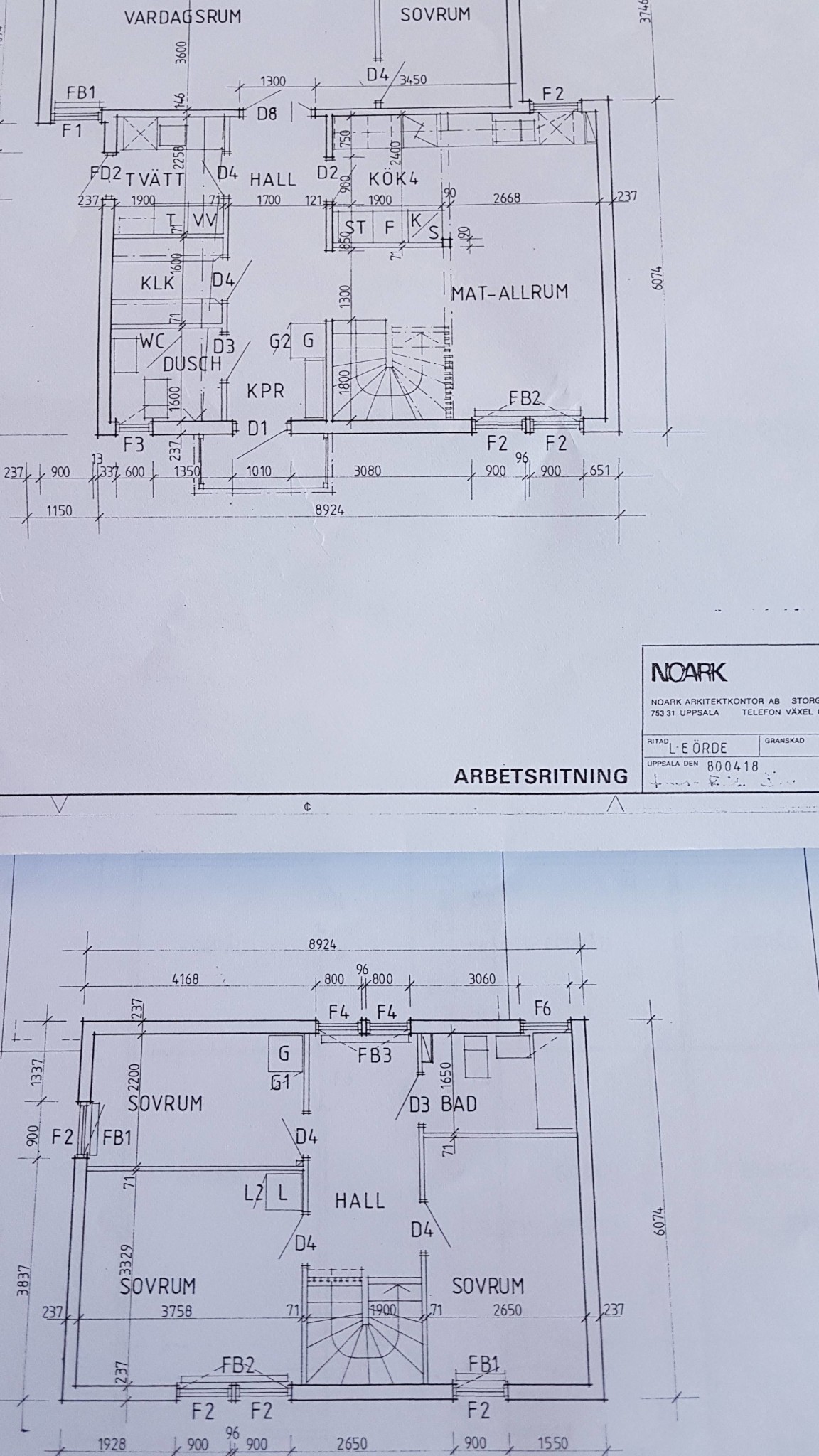

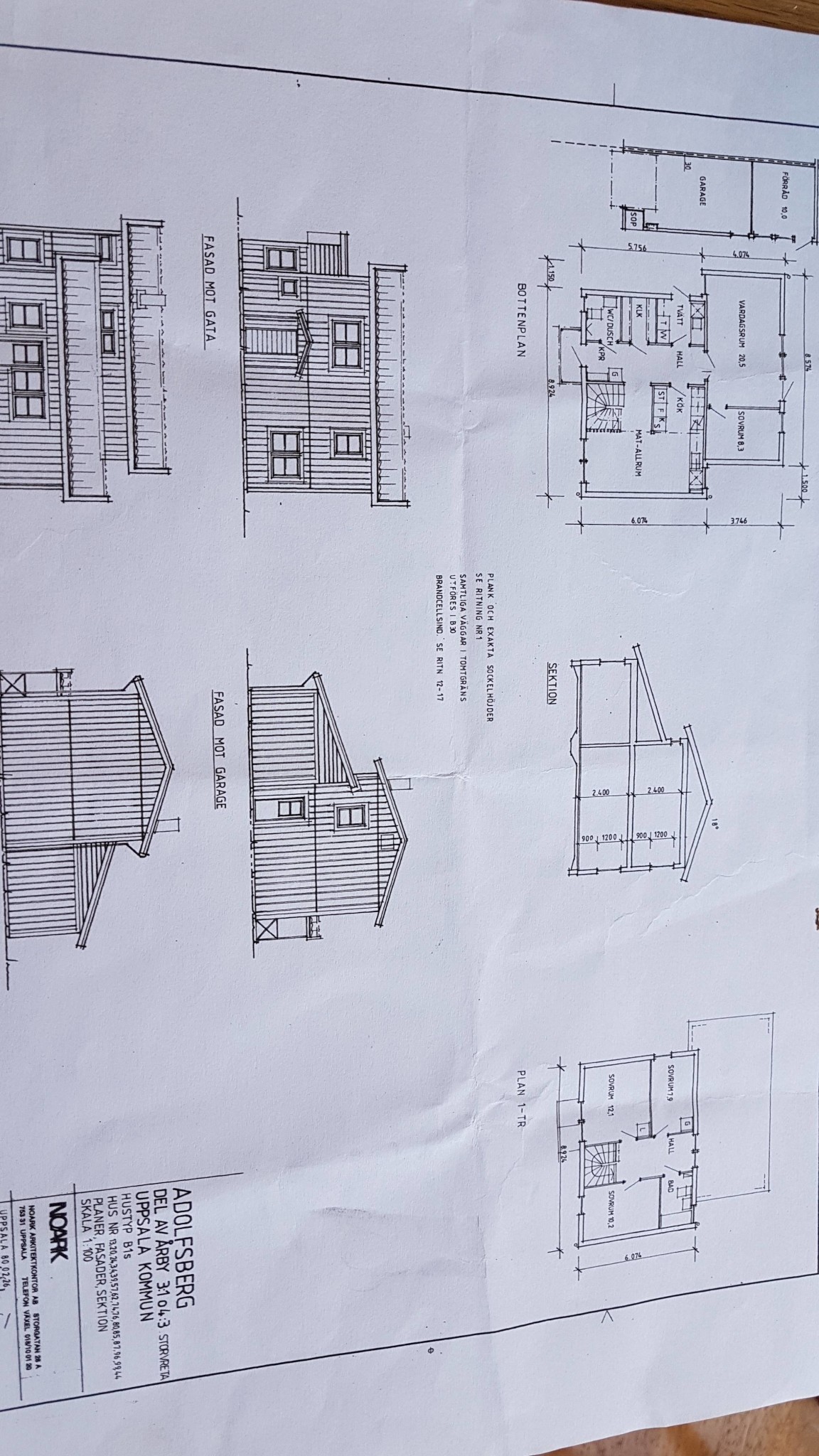

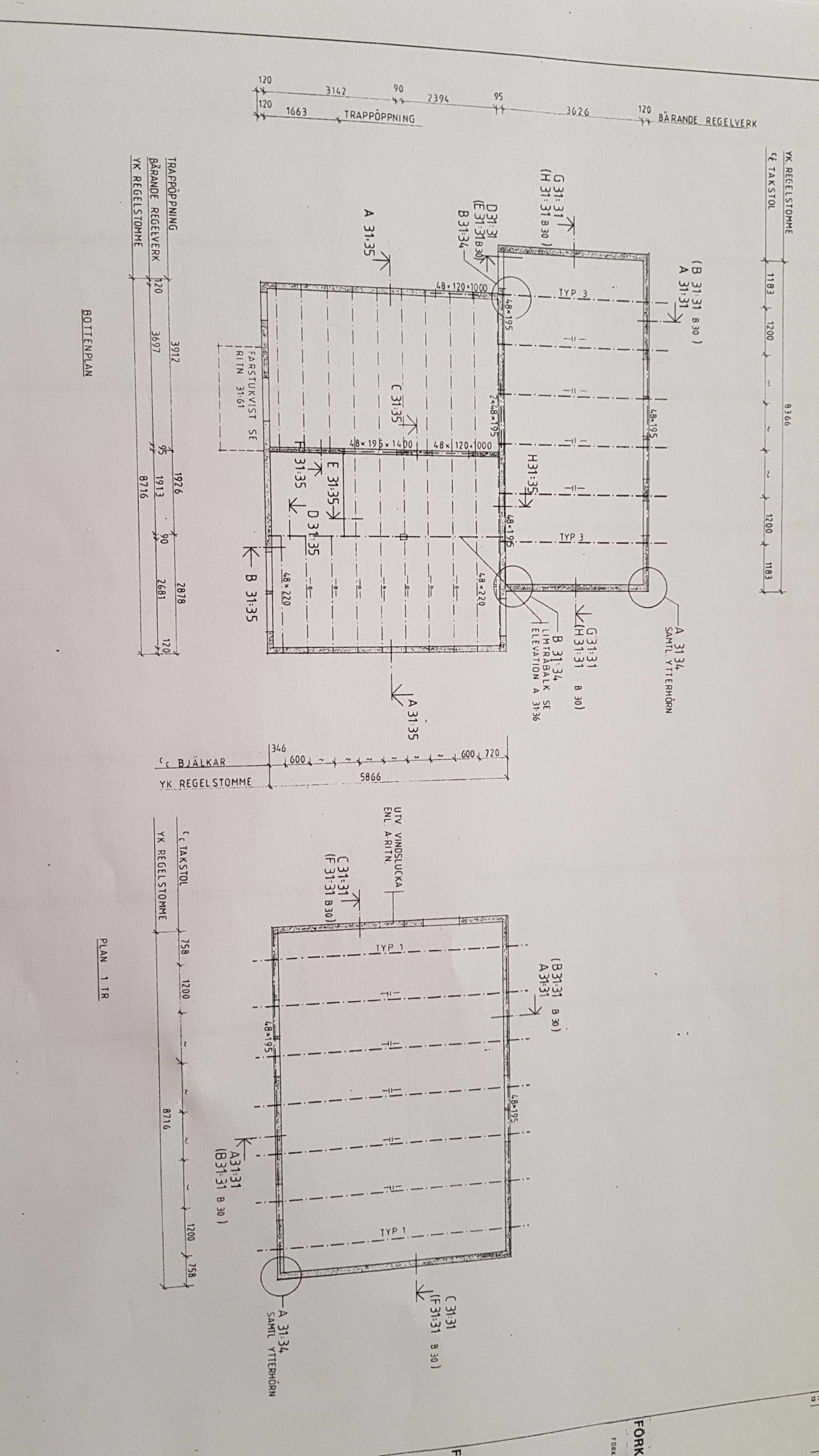

Hej. Vi har alla ritningar från huset då området byggdes 1981. Svårt att hitta exakt rätt papper då det är typ 100 stycken.J justusandersson skrev:Rent allmänt så tar man inte bort en stolpe som står mitt under en balk ostraffat. I så fall måste man byta ut balken mot en annan och betydligt kraftigare. I det här fallet förstår jag inte konstruktionen eftersom de publicerade ritningarna inte är tillräckliga. Limträbalken ligger parallellt med takstolarna vilket är ovanligt. Det kan tyda på att bjälkarna i mellanbjälklaget ligger i husets längdriktning. För att konstatera att så är fallet krävs antingen en detaljerad sektionsritning eller att du själv kontrollerar bjälkarnas riktning. Om det inte finns ett brädgolv på övervåningen så kan du behöva använda en regeldetektor. Frågan om stomsystemets utformning måste redas ut innan man kan börja diskutera balkdimensioner.

Ritningarna räckte för att kunna konstatera att balken är bärande. Om den är 90x225 mm idag (min gissning) skulle den behöva vara 90x450 mm utan mittstolpe. 165x360 är ett alternativ till 90x450. Man tjänar inte jättemycket i höjd med en stålbalk när den är inbyggd, samtidigt som det är en krångligare lösning på flera sätt.

Det är inte så lämpligt med hänsyn till golvbjälkarna. Använd i stället en 165x360 balk.

Vill ni ha en stålbalk bör det räcka med en HEA 200, den är 190 mm hög. Sedan bör den byggas in med dubbel gips (helst) så den blir större i verkligheten. Det finns lite andra nackdelar när man kombinerar stål och trä så här i efterhand. Ska man ha en stålbalk i ett träbjälklag är det alltid bäst att stålet är med från början. Då kan man lägga träbjälkarna på stålbakens flänsar. Så länge som man inte slår huvudet i en träbalk tycker jag det är OK. Själv uppskattar jag att konstruktionen syns. Det är svårt att förstärka den befintliga limträbalken på ett rimligt sätt, varken med stål eller trä. Sedan är ju frågan: Är det värt priset (dvs nyttan) för att ta bort stolpen?
Hej. Nu återkommer jag igen men en fundering. Vi funderar på att bygga ett skafferi under trappan. Skulle det funka att flytta stolpen till ca 120 cm från ytterväggen? Kanske öka dess dimension till 110x110 istället för 90x90 som den är idag?J justusandersson skrev:Vill ni ha en stålbalk bör det räcka med en HEA 200, den är 190 mm hög. Sedan bör den byggas in med dubbel gips (helst) så den blir större i verkligheten. Det finns lite andra nackdelar när man kombinerar stål och trä så här i efterhand. Ska man ha en stålbalk i ett träbjälklag är det alltid bäst att stålet är med från början. Då kan man lägga träbjälkarna på stålbakens flänsar. Så länge som man inte slår huvudet i en träbalk tycker jag det är OK. Själv uppskattar jag att konstruktionen syns. Det är svårt att förstärka den befintliga limträbalken på ett rimligt sätt, varken med stål eller trä. Sedan är ju frågan: Är det värt priset (dvs nyttan) för att ta bort stolpen?
Klara vi oss med att inte byta balken då men ändå få bort stolpen mitt i rummet.

Nej, det fungerar inte så bra. Det ändrar på förutsättningarna för balkens dimensioner rätt ordentligt.

Det känns ju som att en gigantisk stålplatta på varsin sida om den befintliga träbalken skulle fixa detta. Men jag kanske tänker fel?

Konsultera en konstruktör som helt enkelt får räkna på det är det vettigaste ni kan göra för att om inte annat sova gott efter ev ändring...
