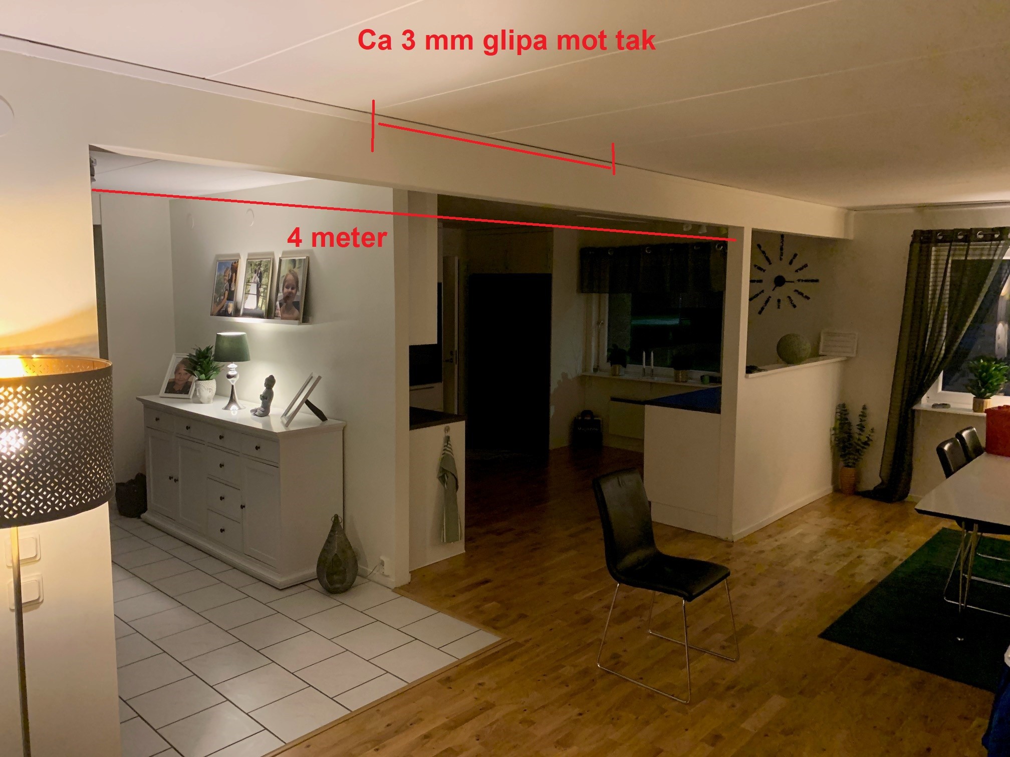

För ca 3 år sen rev vi en bärande väg och satte en limträbalk.
Vi tog hjälp av en konstruktör som räknade fram att det behövdes en limträbalk på 115*270 mm.
Vi fick sen hjälp av en snickare som köpte in och monterade limträbalken.

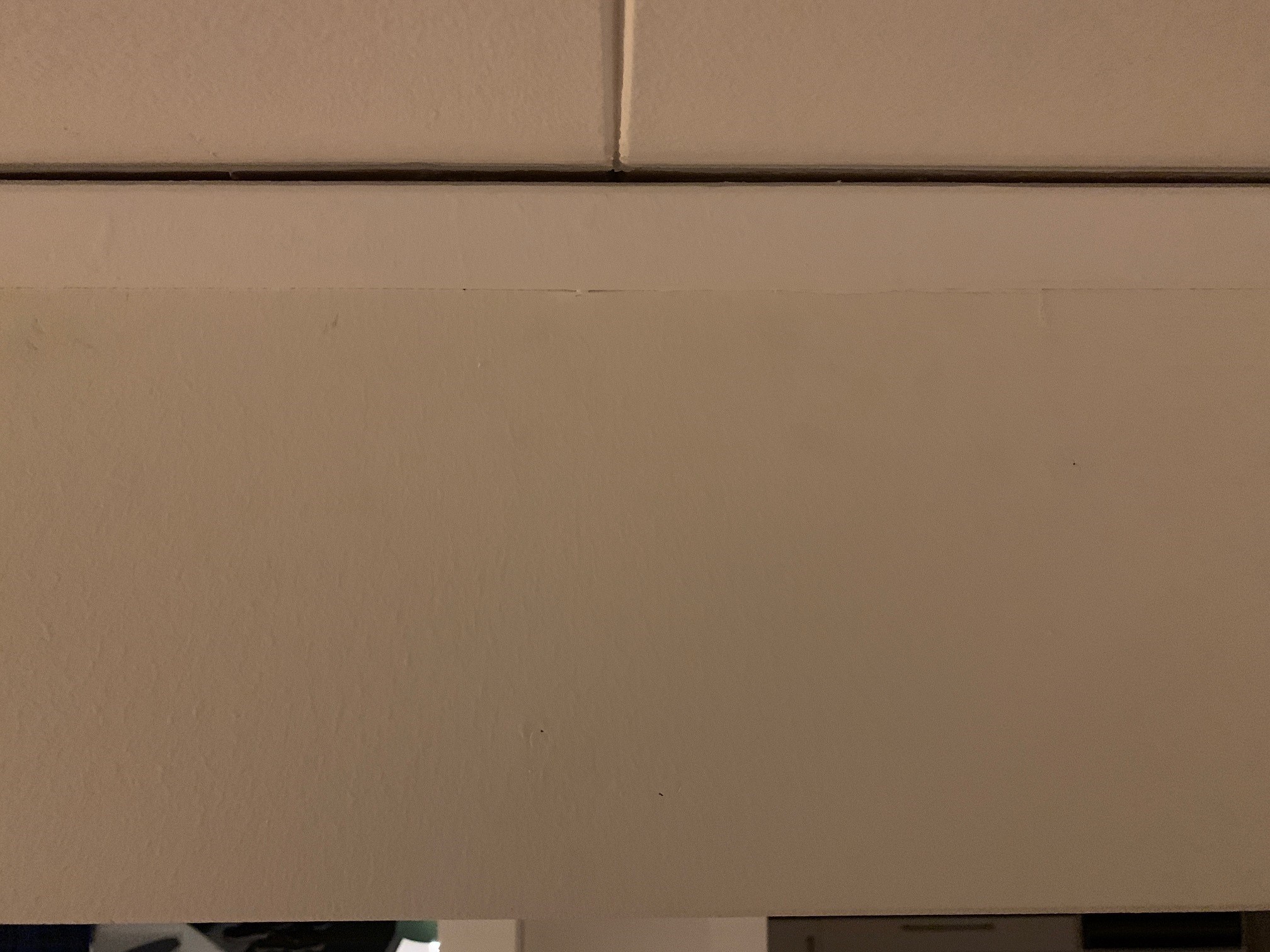

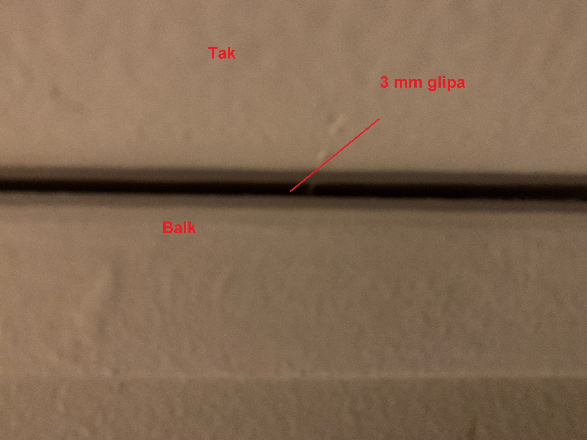

Vi tycker allting har blivit bra och vi märker inte av någon direkt svikt på ovanvåningen men nu för några månader sen reagerade vi på att det såg ut som i mitten på den största spännvidden (4 meter) så ser det ut som att limträbalken har böjt sig och lämnat en ca 3 mm glipa mot taket i mellanplan.
Min fråga är helt enkelt om detta är normalt att detta kan ske efter något år?
Kommer det att fortsätta böjas eller "sätter" detta sig?
Finns det någon risk att mellanplanen/limträbalken kan ge med sig?
Vi märker som sagt inga problem på ovanvåningen utan vill egentligen bara känna oss trygga med att detta inte är något som har blivit fel.
Tacksam för svar.
MVH
/Andreas

Om balken sviktar borde väl innertaket följa med...
Börja med att att spänna en murarlina eller tunt snöre under balken för att mäta ev underböj
Varför drog ni inte ut mellanväggen som stöd under balken?
Eller är det en synvilla att den är nån decimeter bort?
Tack för ditt svar. Konstigt nog följer inte innertaket med utan det blir som sagt en glipa på ca 3 mm.
Någon idé varför? :)
Jag syftade på väggen där man ser texten ”4 meter”
Som tidigare skrev, så borde innertaket följt med om balken börjat svikta.
Ta något som är lika långt, typ en rätskiva och lägg an underifrån, eller ett tunt snöre mot den, så ser ni om den sviktar.

Aha, det är en synvilla :) Om du tittar i golvet så ser du att det skiljer mellan mellanvägg och balk.
Avståndet mellan mellanvägg och balk är 90 cm så vi kände att det tog bort mycket av den öppna planlösningen om det skulle gå en fast vägg hela vägen fram till balken.
Tack för ditt svar!
Testade att dra ett snöre och kan inte se någon svikt, samtidigt svårt att se en eventuell svikt på 2-3 mm på ett 4 meters snöre men kan inte se något.
Provade att kolla på glipan samtidigt som vi hade folk som gick runt på ovanvåningen men det rör sig ingenting alls.
Oavsett glipa eller inte så är nog den beräknade nedböjningen på balken mer än 2-3 mm. Den beräknade nedböjningen kan er konstruktör informera er om.
Alla balkar har en nedböjning och 2-3 mm är inget att säga om.

Hej! Kollade igenom papperna vi fått från konstruktör och han skriver följande ”115x270 Kval L40 är det minsta som klarar både laster och nedböjning. Nedböjningen blir ca 12mm.”.
Så med andra ord borde detta inte vara några problem utan fullt normalt? Är det även normalt att denna nedböjning kan ske över tid?
Vi är som sagt helt nöjda och känner ingen svikt eller liknande, vi vill bara förvisa oss med att det inte är något fel här och att hela mellanplanet kan rasa in eller något :)
Hållfastheten är normalt inte problemet vid konstruktioner av detta slag. Det som styr dimensionen är svikt och nedböjning.
Så ni kan sova lugnt (y)
