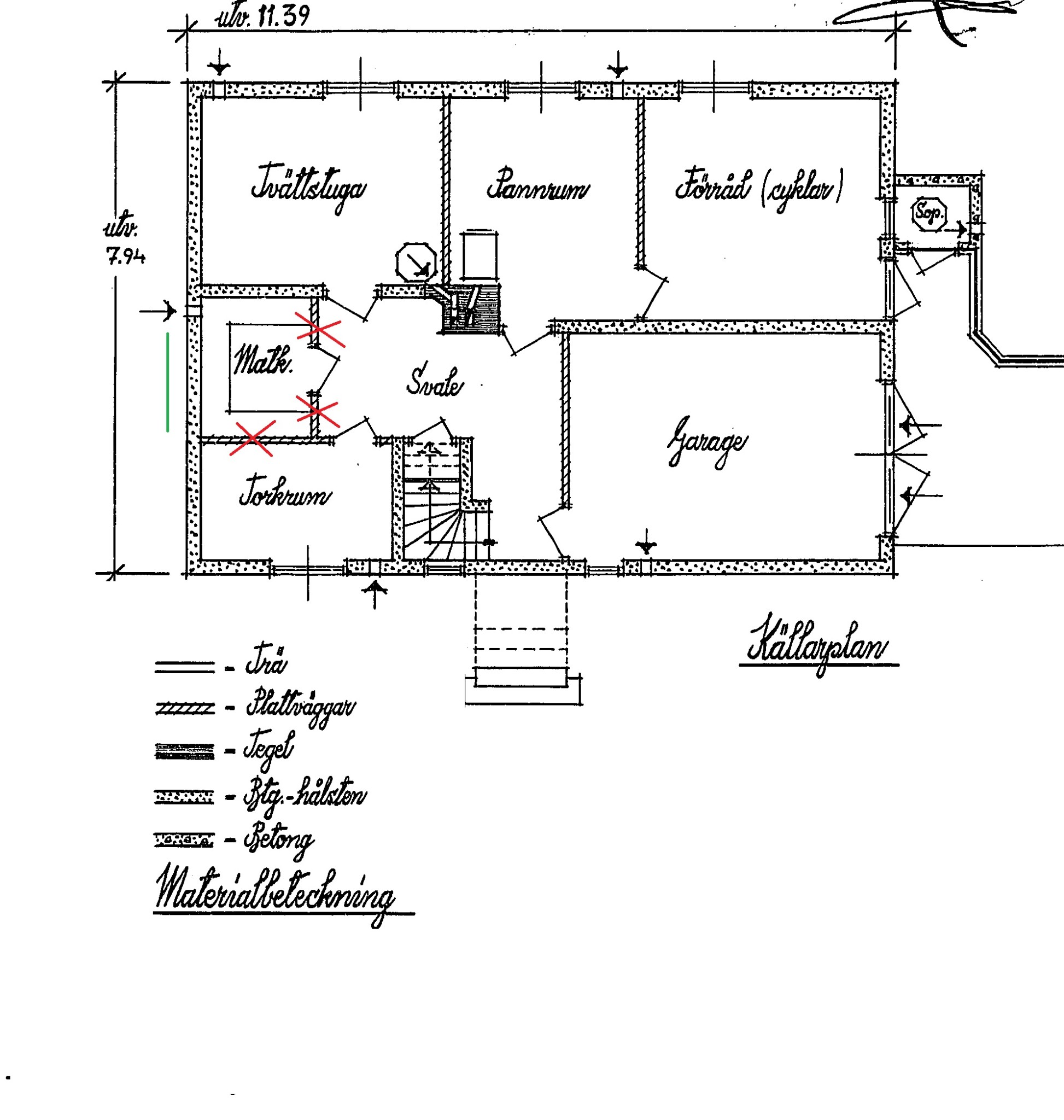

Har efter lite övervägande kommit på att jag vill ta ner två innerväggar i källaren för att skapa lite mer användningsbar yta där nere.
Väggarna som jag tänkt ta ner är benämnda som "plattväggar" på ritningen. Borde vara ofarligt att riva dessa? De är även tunnare än hjärtväggen som går vid tvättstugan. Har försökt googla lite på uttrycket "plattvägg" men hittar inte nåt specifikt. Huset är 1½-plans med källare såklart då, från -57.
Jag har även tänkt sätta in ett nytt källarfönster vid de gröna strecket, (170cm långt). Har nämligen inga fönster i det väderstrecket så jag tänkte att det vore trevligt.
Känns lite olustigt att riva i ytterväggen men det kanske inte är någon fara?
Vad tror forumet om mina planer?

De förefaller ej bärande, övriga väggar är btg-hålsten eler murade, vilka har en bärande funktion.
Fönstret däremot kan vara svårare att få till. Du behöver troligen en avväxlig för betongenstenen. Hur ser det ut uppåt finns det fönster ovanför nya fönstret i samma utsträckning?

Ja det finns ett fönster ungefär rakt ovanför faktiskt. Det är dock det enda på hela den kortsidan av huset...
