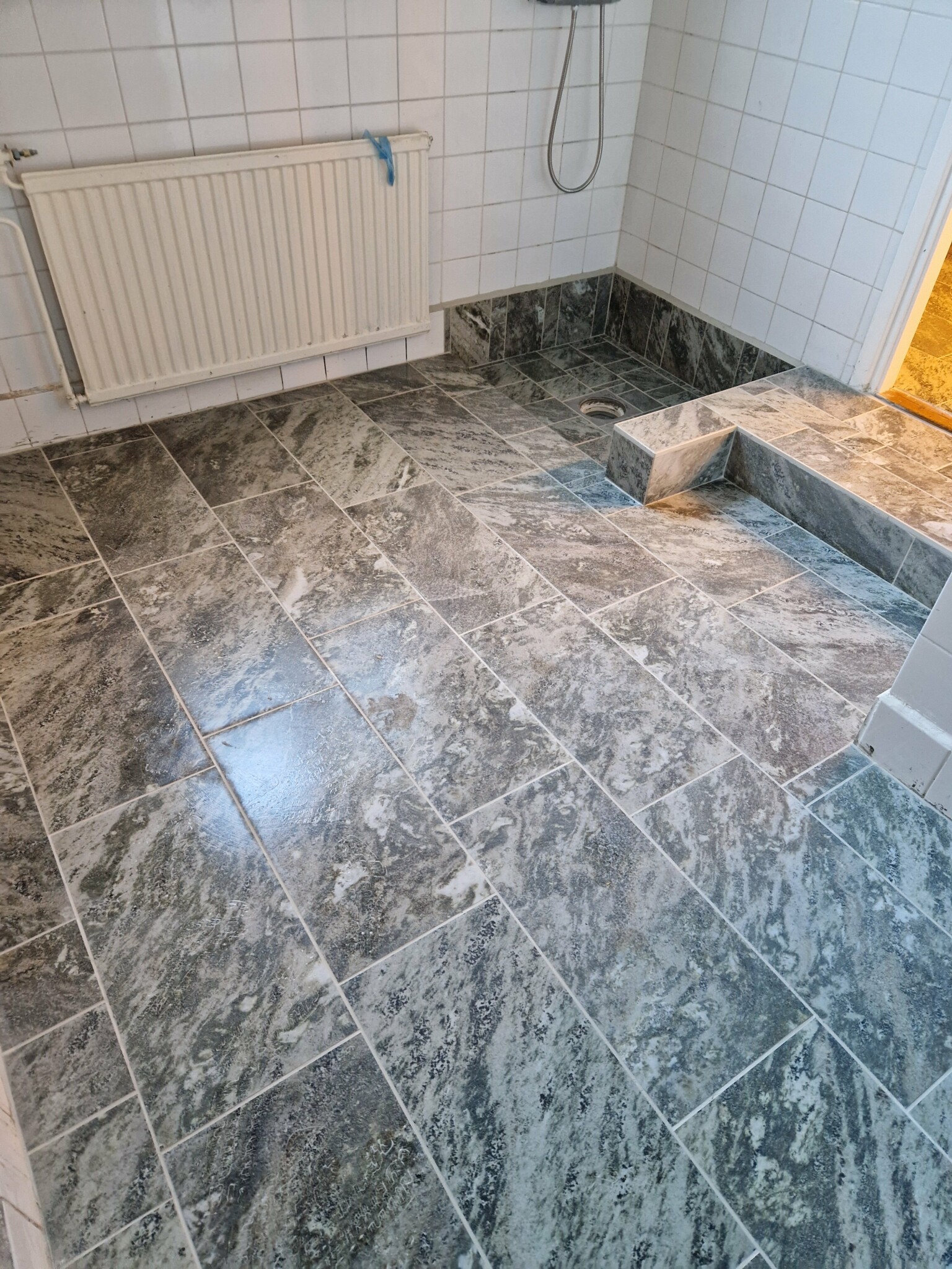

Tack för input och engagemang. Värdefullt att få ta del av åsikter och tankar.
Det stämmer att det kanske inte är ett traditionellt badrum då stammar från ovanvåningen kommer ner genom taket.
Brunnar, rör och flytspackling fixade jag själv med lyckat resultat. Fick till fall i både rum och duschhörna vilket känns bra.
För att svara på din sista fråga. Duschen används endast av mig i familjen och kanske 2-3gg i veckan + snabba hundavsköljningar

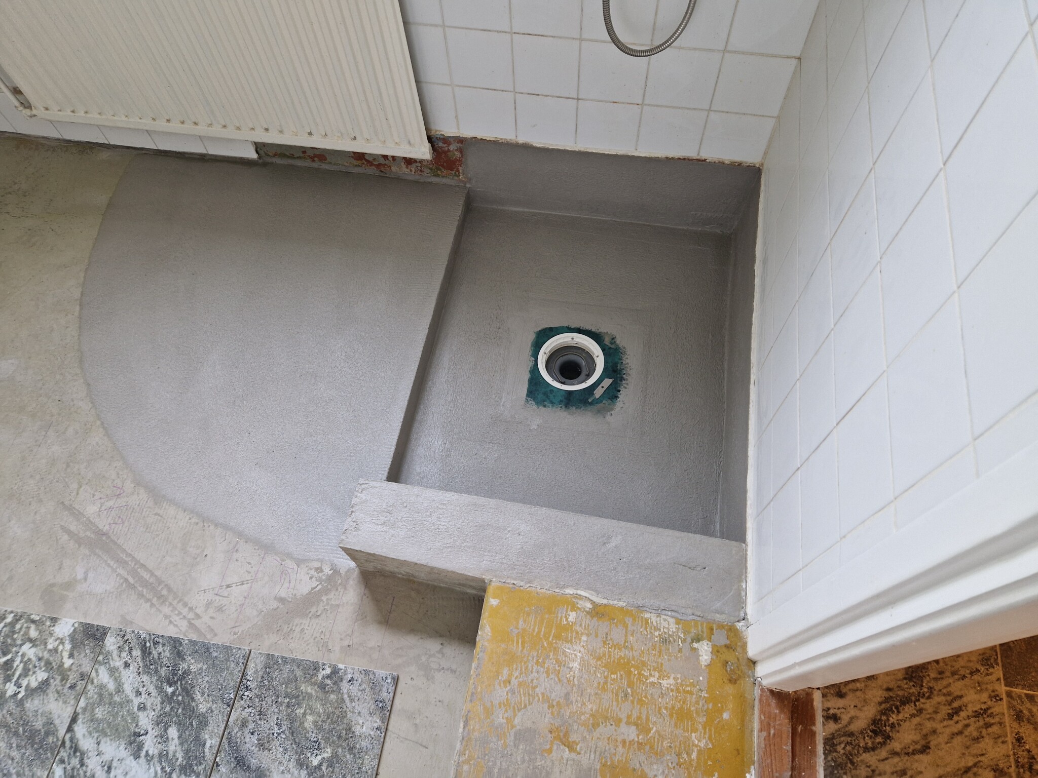

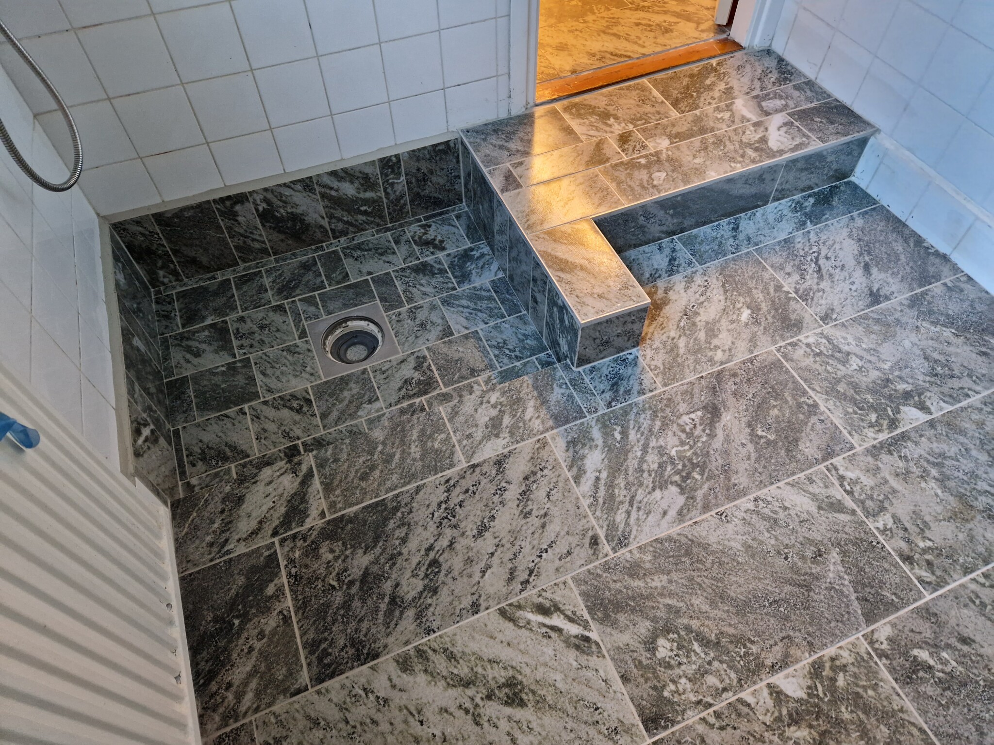

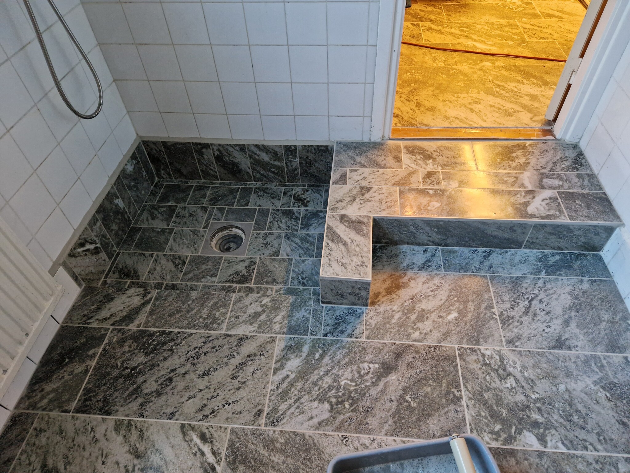

Kanske är på sin plats att avsluta tråden. Var lite osäker på hur jag skulle fixa alla vinklar men hyrde en gradmaskin och gjorde ett försök själv. Första gången jag gav mig på annat än helt plant golv så känns helt ok.
Tätskiktet blev rollbart sådan med av leverantör föreslagna hörn, kanter och manschett.
Vi får hoppas på att det är tillräckligt. Tack för alla tips och råd!
