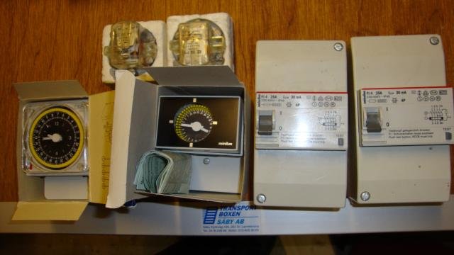

Rensar lite i förrådet.
Hittar bl a två JFB¨, två tidur och 2 andra lika saker som jag behöver hjälp att identifiera. Någon?
Betingar detta något värde eller bara att kasta bland elektronikskrot?
(Kommer inte att komplettera mina centraler med dessa JFB. Kommer istället att byta till ny central)

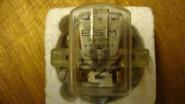

Är inte helt hundra, men det ser ut som att det är två st reläer du har hittat. Läser jag märkningen rätt är de gjorda för att kunna bryta 250 V, 10 A. Styrspänningen ser ut att vara 24V AC alt. 6 V DC.
Är dessa JFB oanvända och har förvarats bra så är det väl inget fel på dem, så det är dumt att kasta. De är ju dessutom kompletta med kapsling. Vad är det för amperetal?
(Ja, min flickvän HAR kommenterat att jag samlar på för mycket "bra-o-ha-saker")
Är det gamla JFB så antar jag att dom är av AC-typ.
Dvs dom skyddar inte om det finns likspänningskomponenter i strömmen och då är det risk att dom inte skyddar användaren av varvtalsstyrda handmaskiner, såsom borrmaskiner och sticksågar mm.
Installarar man en JFB idag tycker jag inte att man ska snåla på den lilla detaljen.
Jag har liggandes en JFB av AC-typ för DINskene-montage, vet inte riktigt var jag ska få användning av den, möjligen till en VVB eller infravärmare, som alltså inte har några DC-komponenter.
