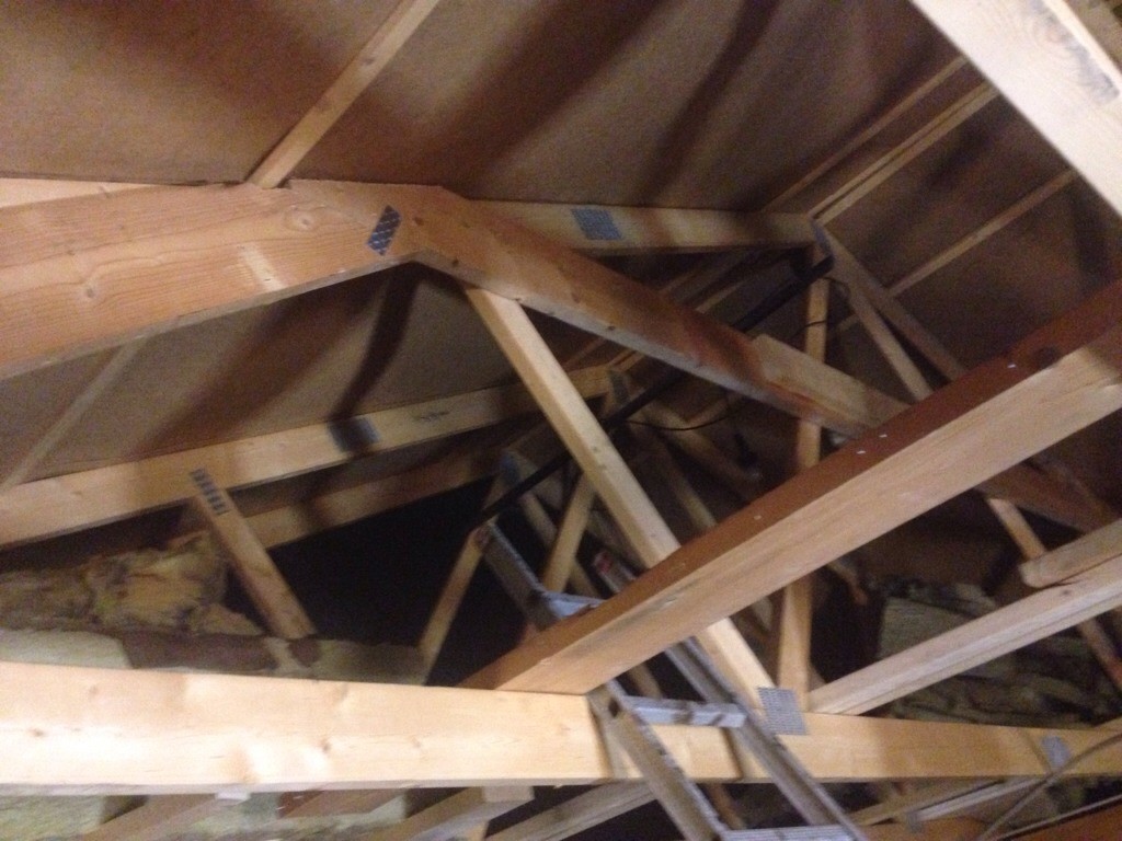

Tack, alltid trevligt att höra att man tänker rätt.
Jodå en bred port ska på plats. Garaget kommer i framtiden inte vara ett dubbelgarage, utan ett enkelgarage som är väldigt brett. Väggen med port kommer flyttas fram så jag inte har så mkt överhäng utan får ett djupare garage.

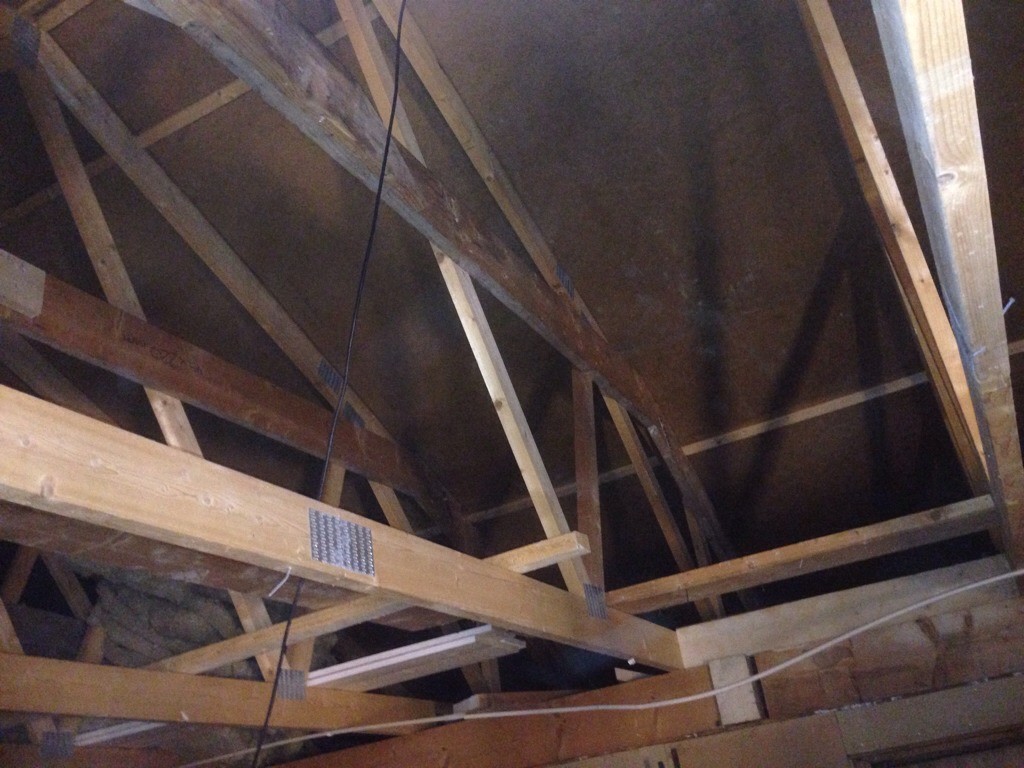

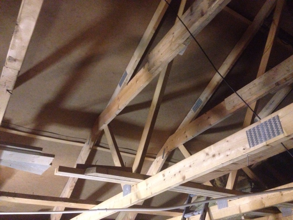

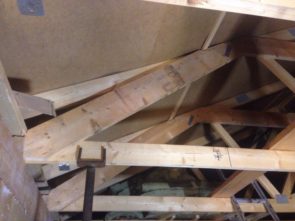

Så där ja. Nu har jag kommit en bit längre. Växlat av takstolarna för att kunna kapa underliggaren.
Synd bara att man inte har lång tid på sig att bygga ....
Funderar om man ska klä insidan med ngt annat än gips i taket? Förslag?
