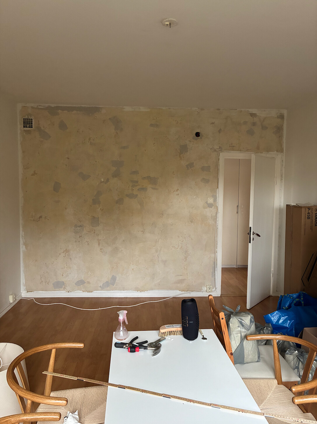

Jag ska göra en mindre renovering i mitt vardagsrum och behöver lite hjälp gällande en bärande vägg.
Jag tog bort tapeten från väggen, och bakom den visade det sig vara en bärande vägg. Vissa delar av väggen är helt bar och känns lite som sandpapper, och vissa delar av väggen av väggen är täckt med vad jag tror är microlit.
Jag vill få väggen till en helt vanlig målarfärdig vägg. Ska jag försöka ta bort "microliten" hlet, eller ska jag lägga på mer? Ska jag lägga på spackel, eller någon typ ar utspädd spackel på väggen?
Uppskattar all hjälp jag kan få, tack!

Att väggen är bärande spelar ingen roll så länge du itne tar bort skivmaterial eller reglar.
Oftast är väv/microlit svårt att ta bort, så bredspackling är enklare dock
