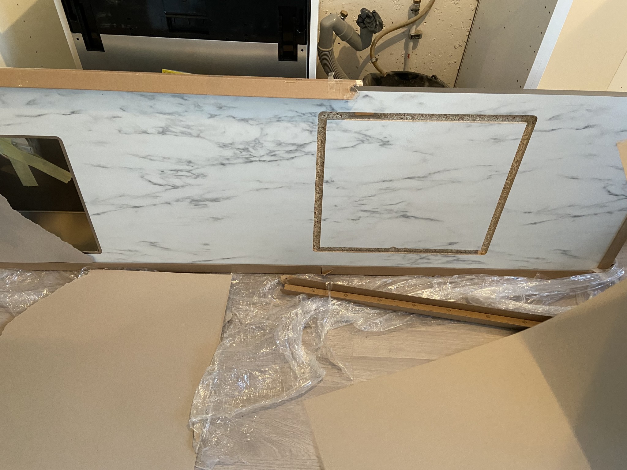

Hej! Se bild. Hålet för spishällen är bara fräst, är meningen att man ska såga det sista själv?
  • Bänkskiva med omålad, fräst rektangel för spishäll och skyddsplast på golvet.
Japp.
Knight
Tack, bara att såga ur med sticksåg då?
Gick utmärkt sist jag gjorde det i alla fall!
Tejpa med frystejp där du ska såga med sticksåg.
Borra gärna hörnen
Glöm inte silikon där du har blotta spånskiva
Dom fräser bara ut en bit så att den inte ska gå sönder i transporten . Se till att bladet på sticksågen inte är för kort . Det finns alltid en risk att sticksågen kan ”hoppa upp” på bänkskivan och göra en skada.
jag brukar använda multicutter (feinsåg) .

tejpa är bra råd om skivan ej varit fräst från fabrik , i detta fall behövs det dock inte.

Ikea har tyvärr tillverkat den med fel mått, så vi behöver kapa den och skarva med en bit, behöver man något att skarva ihop den med? Ser ut som den ska bultas under?
Vad är den kortaste biten man kan skarva på för att det ska se ok ut?
Är det Ikea som gjort fel så får dom rätta till det. Ny korrekt skiva utan kostnad för er.
Ni ska inte behöva lappa och laga nya skivor.
Noll koll och 2 till
Dom har gjort fel men det är inflytt nästa vecka och det finns inte tid att vänta på leverans i 6 veckor, alt får detta bli provisoriskt.
Svårt att bevisa att Ikea gjort fel, dom kommer nog skylla på oss.

Ifall de har gjort fel och du tänker reklamera så är det viktigt att du inte monterar skivan, men det låter som att ni inte tänker gå den vägen.
En ritning och beskrivning på vad som är fel så kan ni säkert få bra råd .
