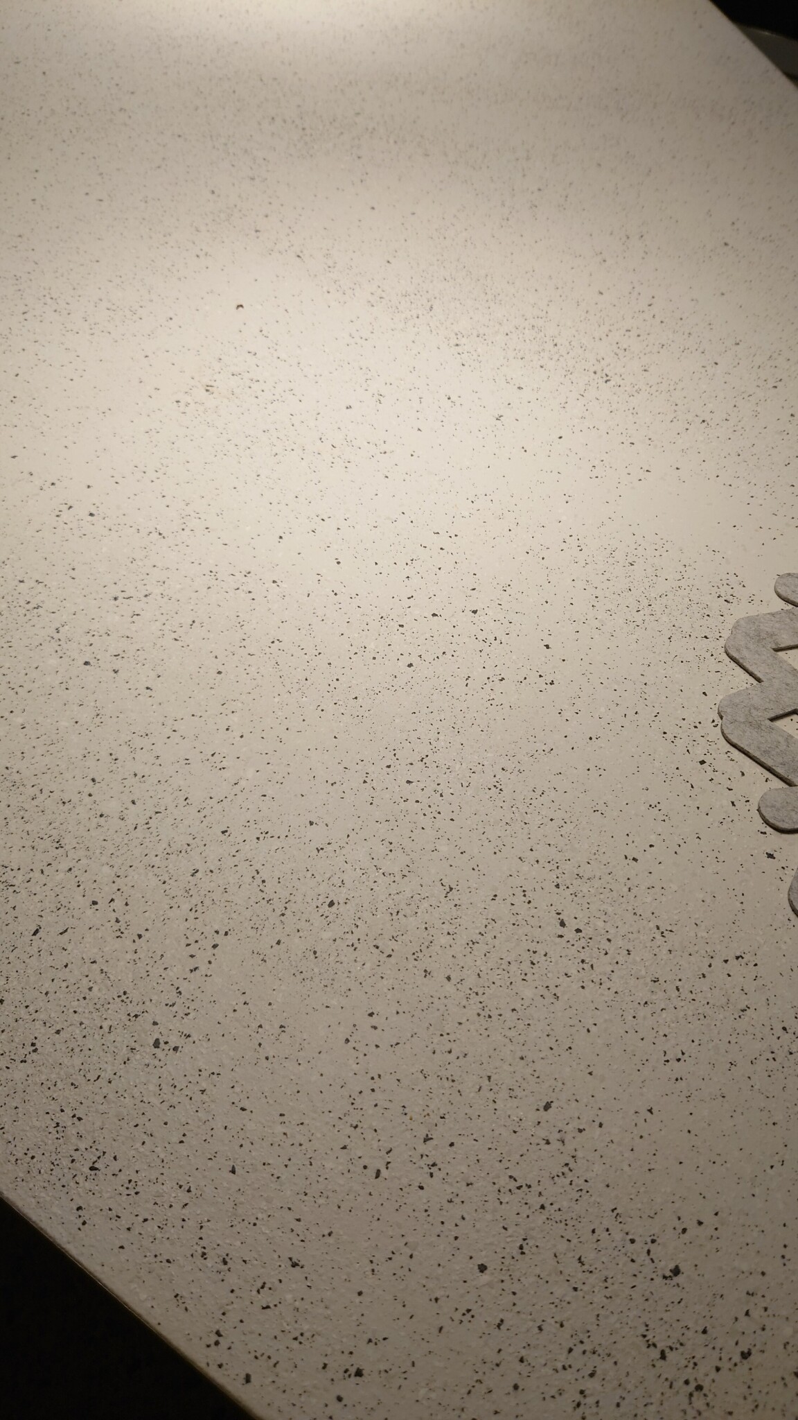

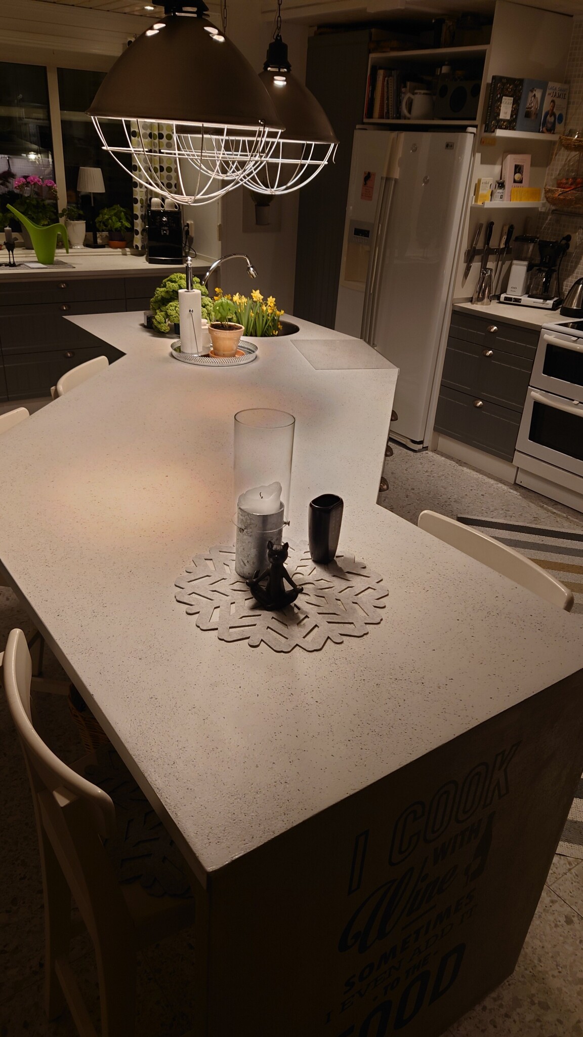

Jag uppdaterar med lite bilder. Det kanske är svårt att förstå vad jag menar annars

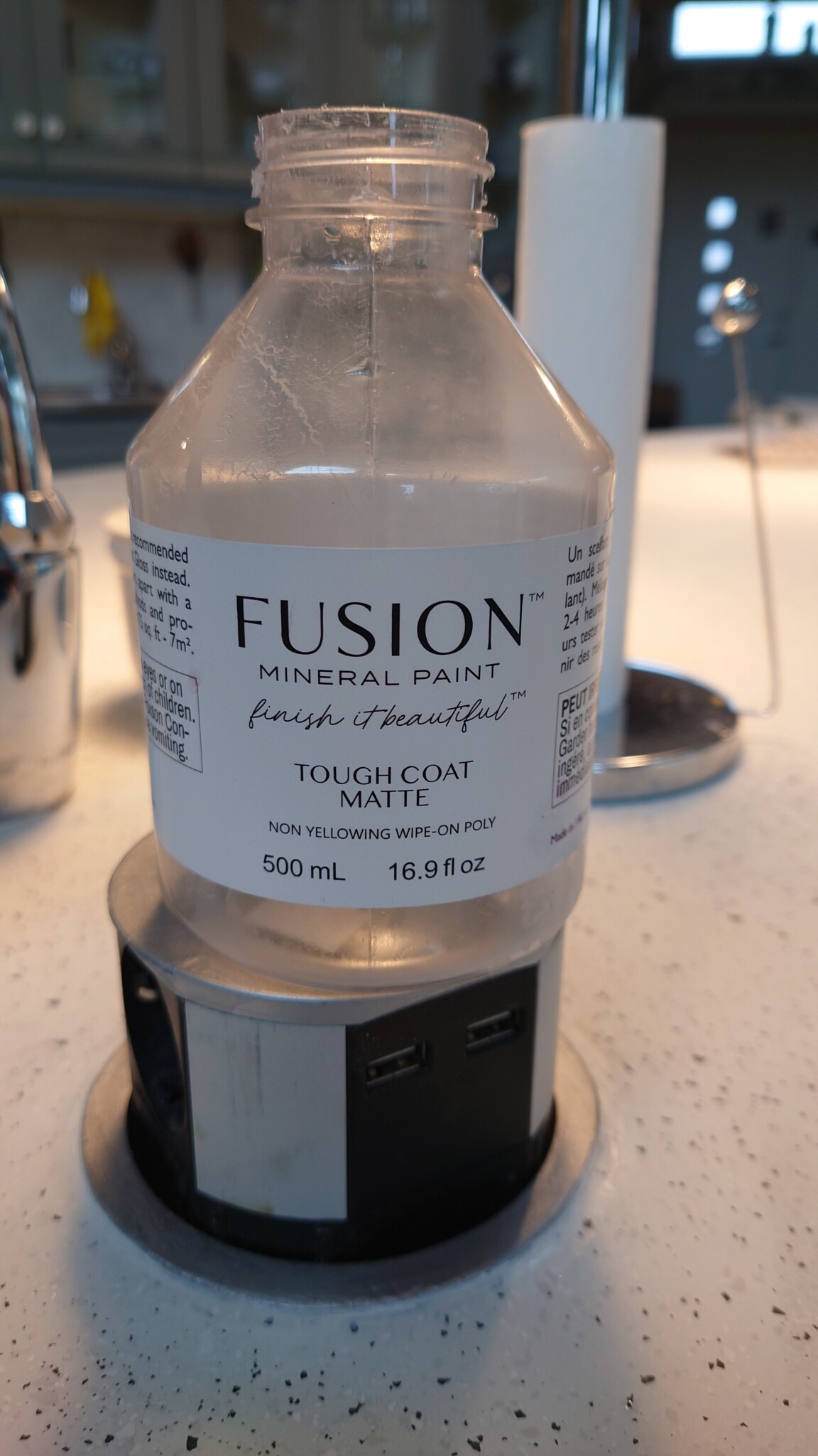

Hej! Så här gjorde jag. Tror på din ide att bränna bort fibrerna........
Efter att ha mattslipat skivan så målade jag med golvfärg från Jula finns även epoxyvariant. Andra färglagret innan torkning smulade jag ner flingor som krossades (Jula) och siktades till c:a 1-2 mm storlek. Efter att färgen och flingorna härdat finslipade jag ytanytterligare för att få den slätare. Därefter har jag lagt två lager hårdvaxolja som inte gulnar. Finns ju många ex Osmo eller denna som bifogas. Jag är helnöjd snyggt och stenhårt
  • Flaska med Fusion Mineral Paint Tough Coat Matte står på en köksbänk, används för ett ytförseglingsprojekt med golvfärg och hårdvaxolja.
  • Kök med en nybehandlad köksö, dekorerad med ljus och en liten prydnad, omgiven av blommor och modern belysning.
  • Närbild på en bordsskiva täckt med ljus färg och svarta flingor efter att ha applicerats och behandlats med hårdvaxolja.
