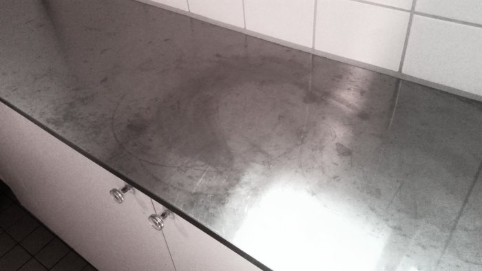

Bänkskiva i badrum med tydliga fläckar och missfärgningar, möjliga skador från rengöringsmedel.
Jag har några frågor angående en bänkskiva i badrummet. Skivan är full med fläckar eller missfärgningar som jag inte lyckats "städa" bort. Jag har provat ganska rejält med svinto, men inte lyckats.
För övrigt undrar jag vilket material skivan är gjord av och hur man kontrollerar detta?
Undrar även om någon har några tankar på vad "fläckarna" är för något?
Har tyvärr inte så många år på nacken som resultat inte mycket erfarenhet. Måste börja fråga någon gång :rolleyes:
Autosol och polermaskin kan fungera.

Du skriver ju stål i rubriken. då är det kanske stål. Sviktar det något? Låter det som stålplåt?
Peter2400 Peter2400 skrev:
Det är högst troligen rostfritt stål, kan inte tänka mig att någon skulle få för sig att använda vanlig plåt.
Den här videon visar hur du kan ge ytan ett nytt liv genom att använda slipdukar med olika grovlekar, finns att köpa på järn eller färgaffärer tex.[länk]
Lycka till
Jo, jag tänkte det först också, men blev lite osäker när jag upptäckte att skivan är magnetisk. Förmodligen är skivan från IKEA då hyllorna under är det. Kan det kanske vara så att den inte alls är i metall rakt igenom?
Tack
Rostfritt behöver absolut inte vara omagnetiskt, det är inte stål rakt igenom utan en tunn plåt på en kärna av spånskiva ell mdf.
Tjockleken spelar inte så stor roll för dig, du kommer aldrig kunna slipa igenom den med en slipduk.

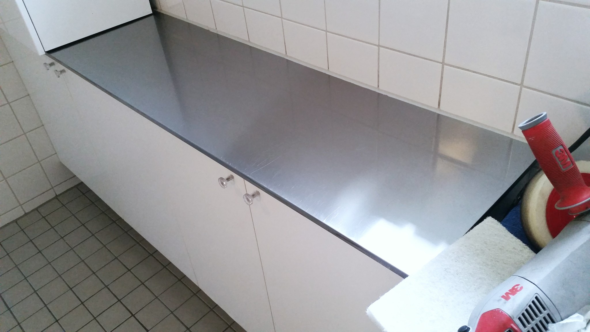

Resultatet blev rätt bra :D
Använde en kombination av båda 3ms slipdukar och polermaskin. Fick bort alla misfärgningar och små repor. Tack för hjälpen! Rengjort och polerat köksbänk i rostfritt stål med slipdukar och polermaskin, utan synliga repor.

Haha! Tänkte faktiskt på det. Den är tyvärr inte min egen dock :/ Men bra är den!
