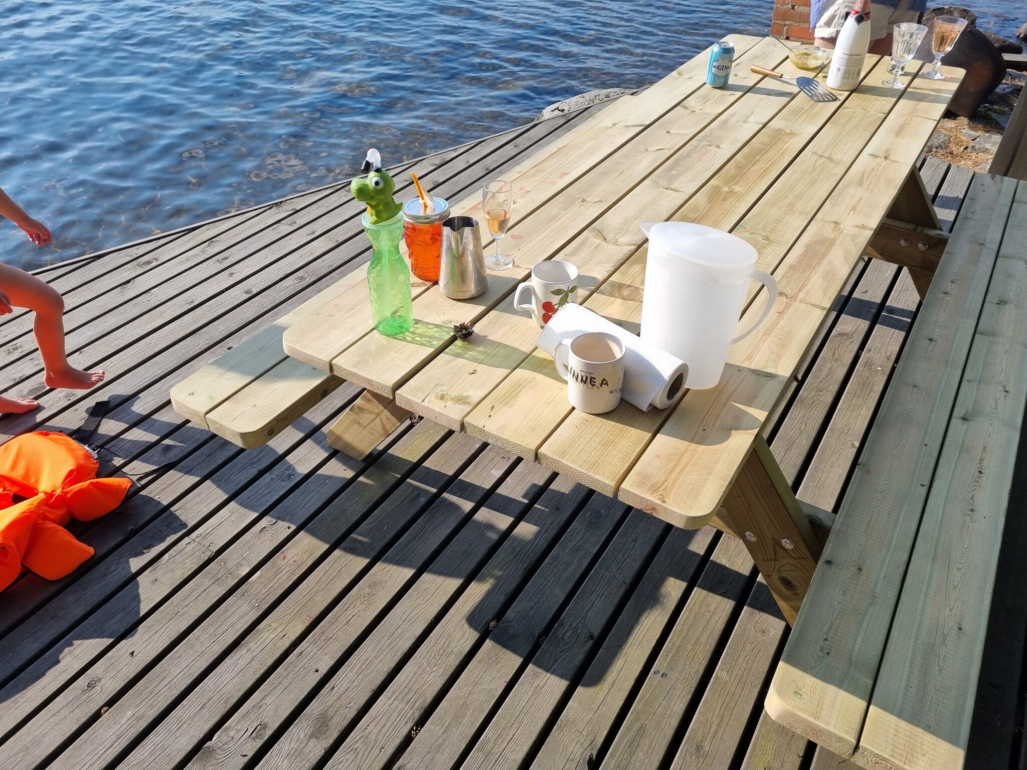

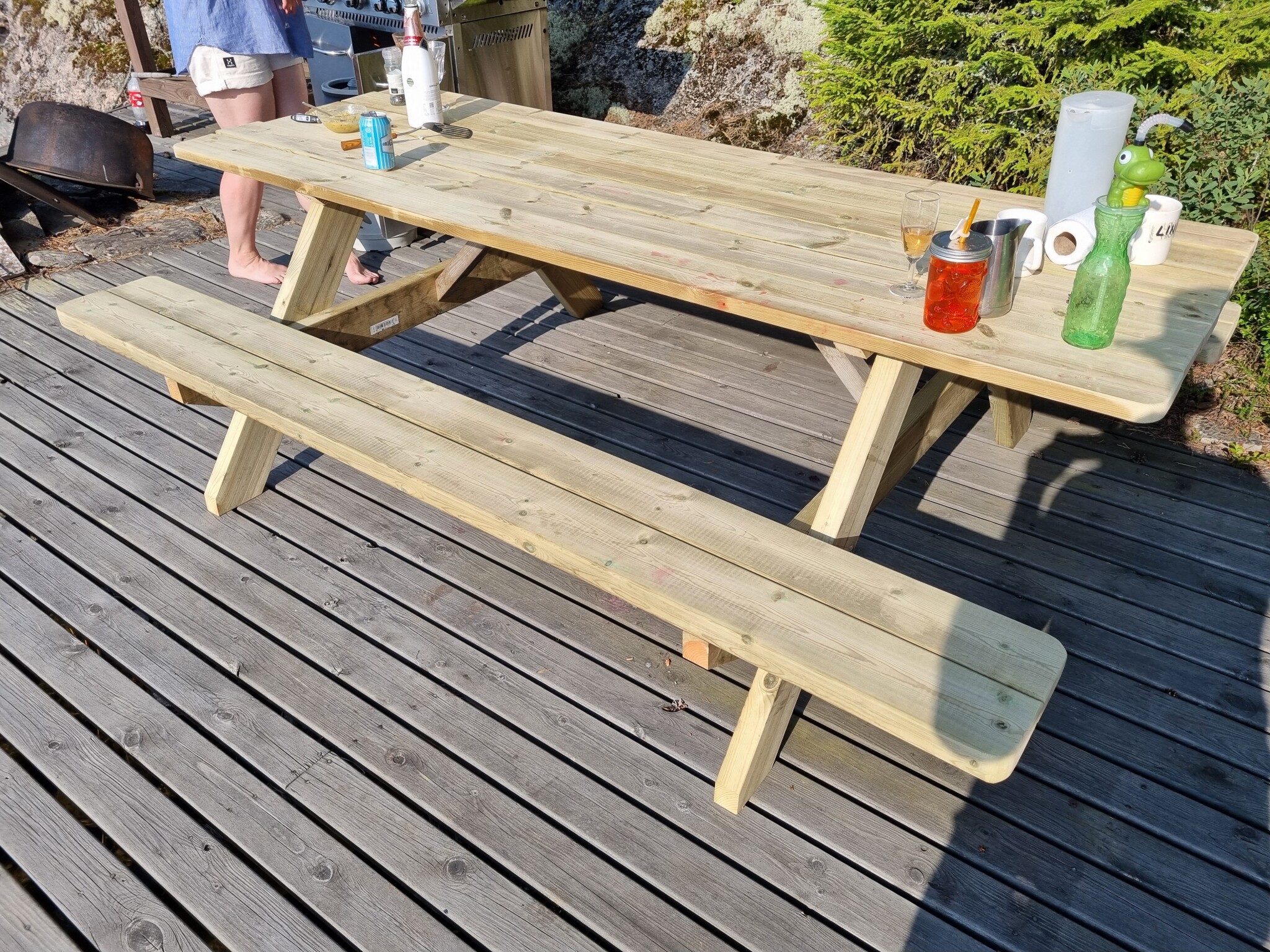

tommib
Stort tack för de fina ritningarna. Jag byggde två, med lite olika mått. Det ena blev 2 m och det andra 2,2 m. Bord 2 fick 120 mm brädor i bordet då det var vad som fanns på lokala bygghandeln.
Träbord med bänk på trädäck, med glas och behållare ovanpå. Bordet har avrundade hörn för barnvänlighet.
Träbord på en brygga vid vattnet, med olika drycker och koppar ovanpå. Bordet har trädgårdsdesign med kapade hörn. Ett barn syns till vänster.
Kapade/Slipade ner hörnen för att de ska vara lite mer barnvänliga.
Snygg finish, och läget verkar vara 10/10 ☺️👍☀️
