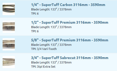

Förslaget blev.
- 1/4 x 14tpi Super Tuff Carbon, "figursågning"
- 3/4 x 3tpi Super Tuff Sabrecut "ripping"
- 1/2 x 6tpi Super Tuff Premium "allround"
Jag har ett 14tpi på lilla sågen just nu, det funkar fint men jämfört med 3tpi är det sjukligt långsamt i allt över 2cm i tjocklek..
Tror du kommer tycka 6tpi är för långsamt för att funka som allt i allo blad. Jag sätter på mitt om jag ska såga dovetails, inte annars.
Jag hade valt ett 3/4 tpi varitooth som allround, funkar ok även i 10mm massivträ och tunnare än så jobbar man (jag) sällan med. Ger aningen fulare snittyta men alla ytor som kommer från en bandsåg måste efterbearbetas ändå.
...och 14 tpi är för fintandigt för kurvor i massivträ, funkar antagligen bra till 3mm plywood. Ska du såga tjockare än 8-10mm hade jag kört 6tpi för på kurvbladet.
Håller med om allt Ola skriver ovan. Tycker 6TPI räcker som finaste blad.
Håller också med om grövre blad som standard. Byter nästan aldrig utan 3 tpi M42 1/2" får klara alla jobb inkl det jag borde ta 1,3 tpi klyvbladet till. Det är ju ändå aldrig slutfinish direkt från bandsågen så det kan, inom rimliga gränser, kvitta om sågytorna blir lite grova. 1/2" har även hyfsad svängradie. De kurvor som inte kan tas i ett svep kan oftas tas i två. En bra kompromis.

Och min summering.
Tanken med 1/4 bladet är att använda det till plywood 12-24mm blir det bra med 6tpi? Ian föreslog 14tpi till max 15mm ämne.
