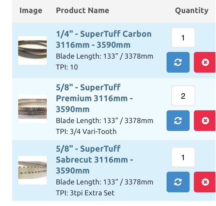

Tidigare när jag minns på bandsagsblad.se helt okej blad med bra pris. Men tycker bladen från tuffsaws.co.uk är snäppet vassare, kostar några kronor mer men värt det.
Vilka sågblad du behöver beror lite på vad du tänkt göra? Mest klyva? Vått/torrt? På tuffsaws finns lite guider kring deras olika blad som man kan roa sig med att läsa.
Som sagt, http://www.tuffsaws.co.uk/ är mycket bra. Fick rekommendationen att handla där för några år sen och har gjort så ett par gånger. Mycket nöjd!
Du kan läsa guiderna där för att få förståelse för vad du behöver. Själv använder jag 2 blad. Ett 6TPI 1/4" för kurvsågning, oftast i lite tunnare ämnen. Sen ett 3TPI 3/4" för rak klyvning (men även viss kapning) av högre ämnen.
Är inne på http://www.tuffsaws.co.uk/ och kollar, längden som jag behöver är (jag tror) 3380mm, ska mäta ikväll.
på hemsidan finns det tex 133"/3378mm, det borde väl passa?

Ja, två millimeter bör du kunna justera på sågen. Min ejca kan justera ca 4cm tror jag.

Jag använder mest ett 3/4 varitoth just nu
Blir att beställa två blad från http://www.tuffsaws.co.uk/ och det blir samma modell som @vectrex föreslog.
Kolla så du inte hamnar precis över en fraktgräns, isåfall är det bättre att shoppa fler blad då frakten "redan är betald" för dessaS Skooda skrev:
...edit. jag kör 16mm 3/4 varitooth Premium som standard. Ska det klyvas rejäla doningar är Sabrecut aningen bättre men Premium är en bra klyvklinga.
16mm borde du kunna spänna och jag hade nog köpt minst 2st 3/4 varitooth ur premiumserien i den bredden. Det är bra att ha ett blad i reserv om något händer. 19mm känns aningen riskfyllt och du får en helt ok klyvklinga på 16mm. Sen en kurvklinga, 6mm som vectrex va inne på, kanske med aningen högre tpi.
Är du osäker på bredden så maila Ian på tuffsaw, han har järnkoll på hur breda blad alla världens bandsågar orkar spänna.

Samma som jag har köpt, men jag köpte ett fastcut också som jag inte har hunnit testa.
Ska du ha kvar incan kan du annars köpa 1/4 till den och köra den dedikerad till sånt.
