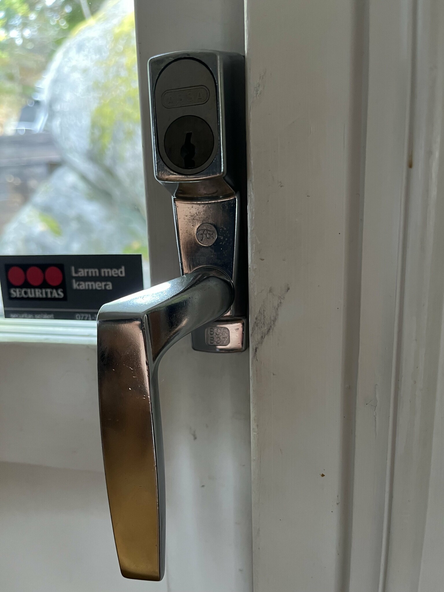

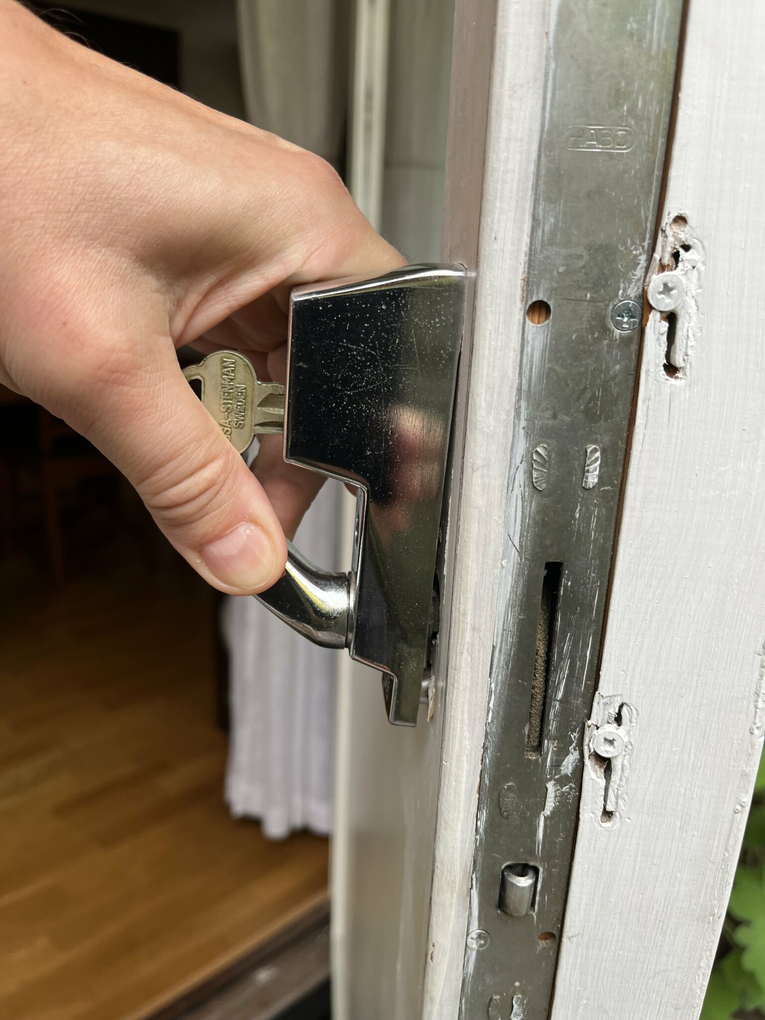

Någon som kan hjälpa mig hur man fixerar ett ASSA 835 837 balkongdörr handtag? Dörren är ej delbar och har en spanjolett. Se bifogade bilder.

  • En hand håller i ett ASSA 835 837 balkongdörrshandtag med nyckel i dörr som ej är delbar och har en spanjolett.
  • ASSA 835 837 balkongdörrhandtag i metall med låscylinder på balkongdörr, omgiven av en vit dörrkarm, sett inifrån.
Inga skruv från utsidan?
Verkar vara ett hempatent, de två skruvarna och plåtblecken från sidan I dörrbladet håller nog fast handtaget.
Det är fel typ av handtag, skulle varit ett med synliga envägsskruvar.

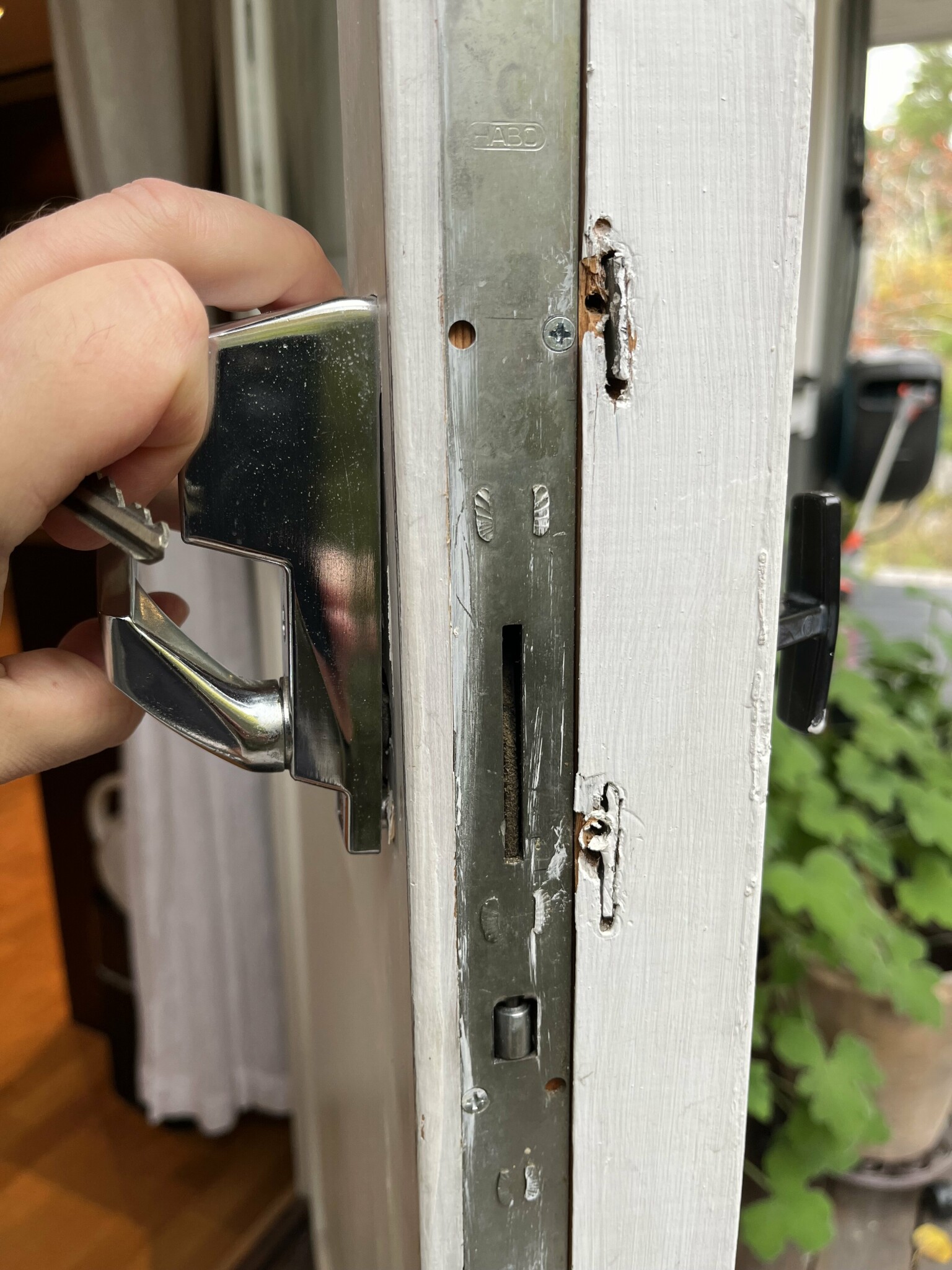

Inga skruvar på utsidan. De två (övermålade) skruvarna på sidan har jag tagit bort. Blecken sitter ordentligt och går ej att få bort.
  • Närbild på en dörr med ett avlägsnat dörrhandtag, borttagna skruvar och synliga bleck som inte kan tas bort.
Du behöver nog en svetstång som nyper åt ordentligt och som låser fast nypet för att dra ut plåtbläcken.
Du måste få ut plåtbläcken för att få bort handtaget.
