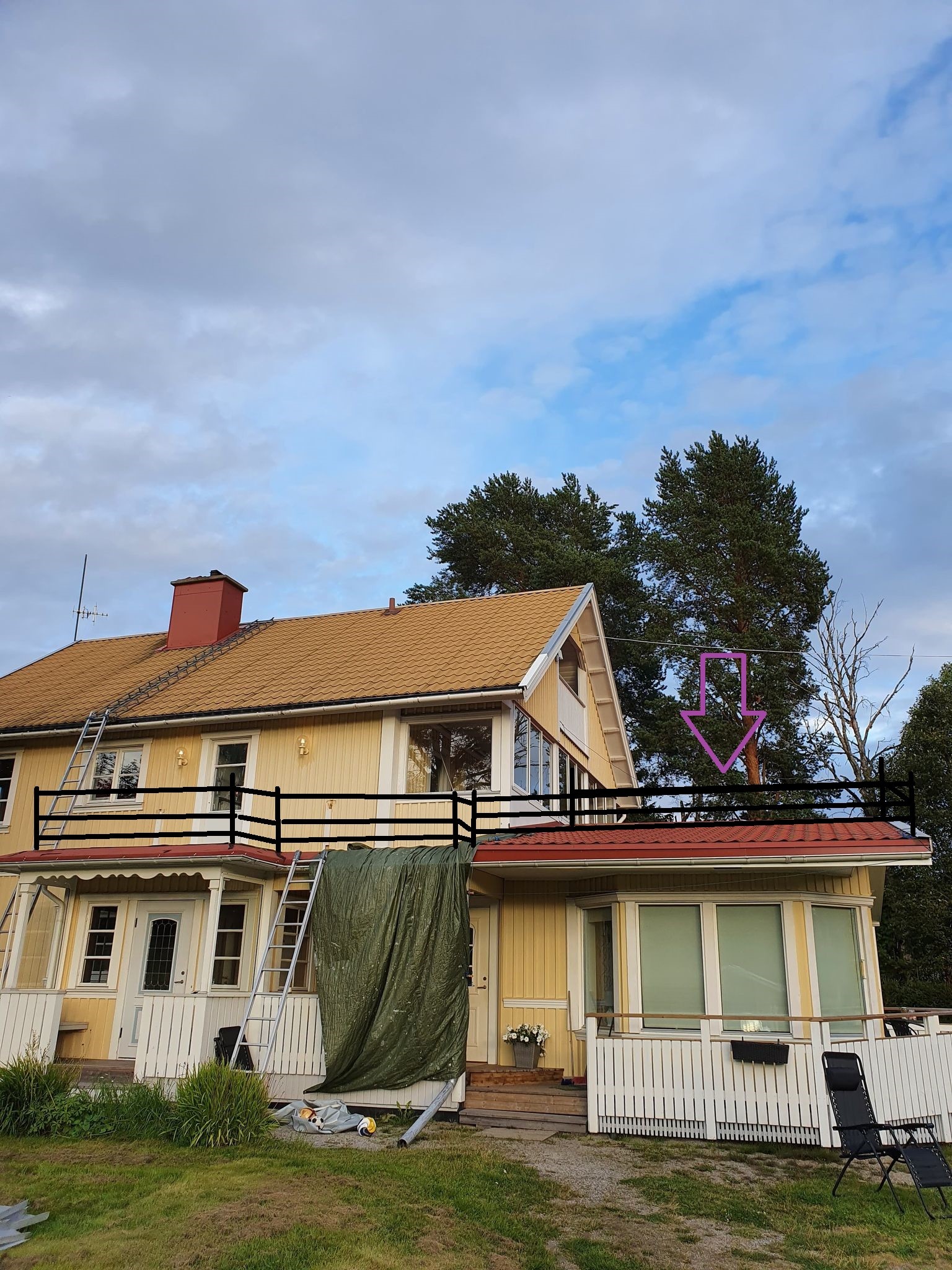

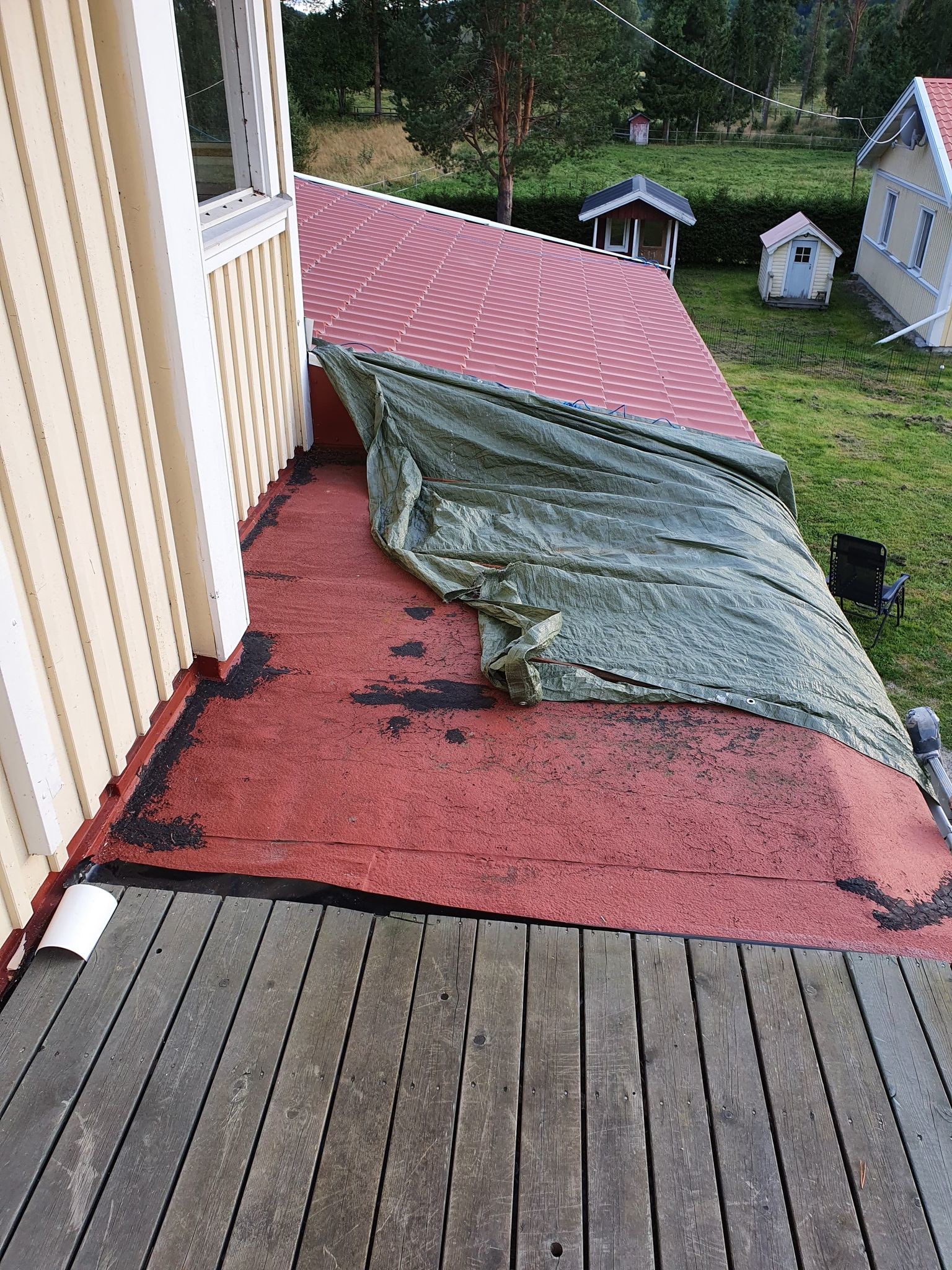

Nyligen köpt hus och ska byta papptak ovanför ytterdörrarna då det är slitet på ett ställe.
Ska även bygga en ny balkong.
Första frågan: Kan jag använda den befintliga pappen som underlagspapp till den nya ytpappen (bortsett från att jag river bort där det är slitet) eller bör jag riva bort allt och sen lägga ny underlagspapp innan ytpapp?.
Andra frågan:
Tidigare fanns det en balkong enbart ovanför vänstra ytterdörren.
Ska bygga en ny balkong när pappen är bytt och vill gärna dra balkongen även upp på utbyggnaden för att få ett härligt trädäck.
Det jag undrar över är hur jag ska gå till väga för att fästa delen ovanpå utbyggnaden (markerat med pilen).
Har inte så mycket vägg att arbeta med vid inglasningen :thinking:
Tack på förhand!
