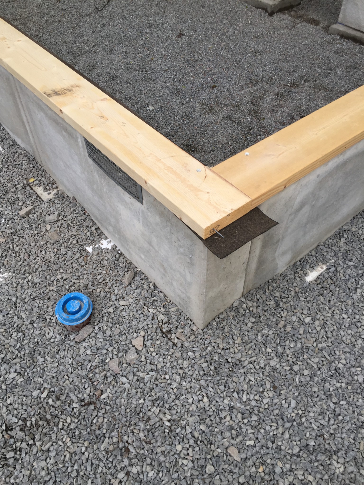

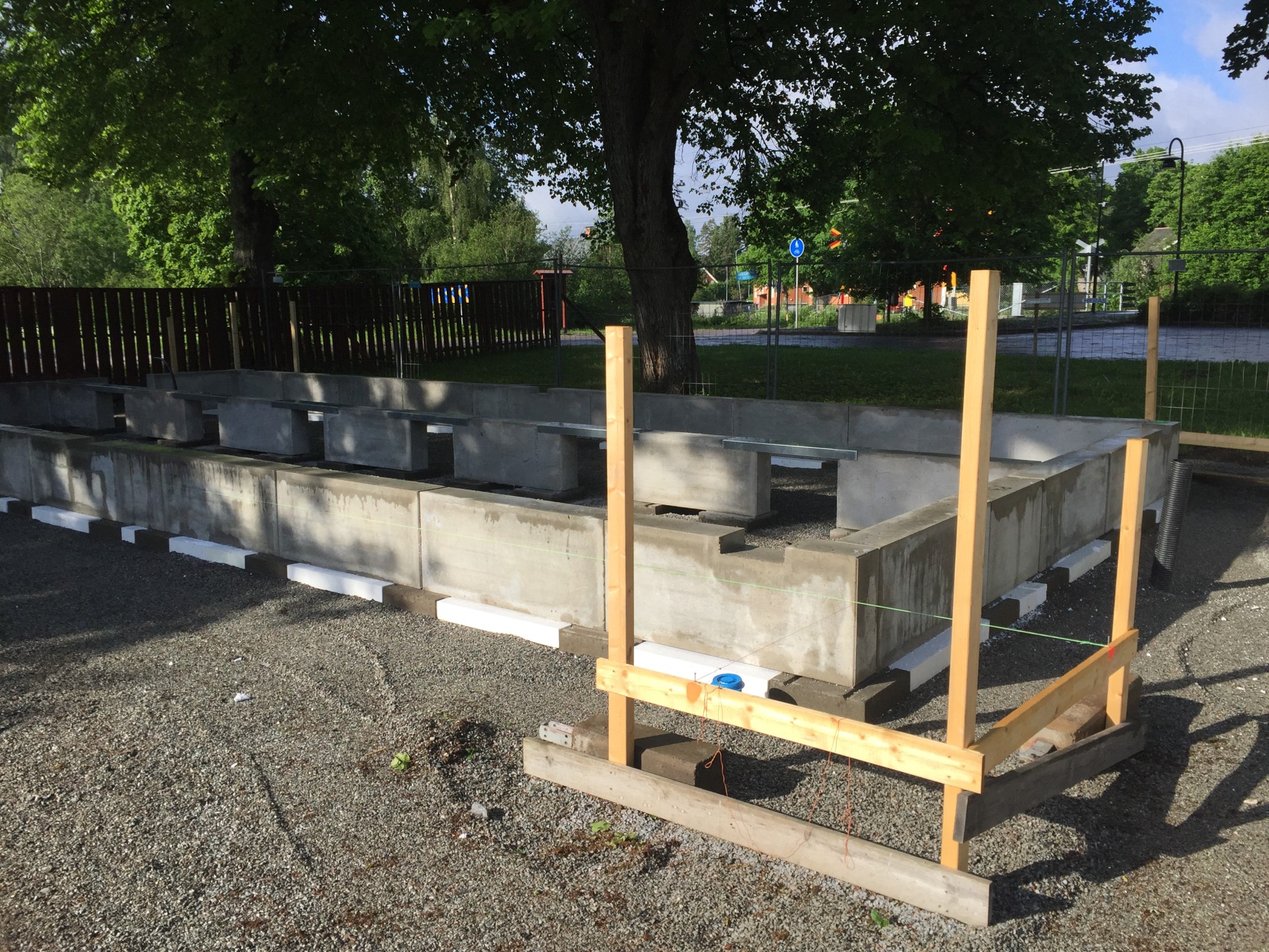

Jag vill ha en modern form av torpargrund med plattor på mark och balkar som Tjällden säljer men undrar om man kan köpa balk som är 200x500x6000, (deras är små sektioner) gärna isolerade och gjutna i betong. Jag ska ställa golvbjälklaget "direkt" på balken. Anledningen är att jag vill ha ett flexibelt användande av byggnaden och betongplatta ger inte det. Plintgrund skulle vara 21 plint och jag letar efter ett alternativ.
Kan man använda ALBA balk utan att gjuta platta som balk runt om med golvbjälklag ovanpå (plattor med cc 600-1000.
Gärna länk till leverantörer!
Hur löste du det?
med Tjällden. Mycket smidigt och bra. Plattor-varmisolerade block och plåtar. Blocken pirraden tanten å jag ut efter att vi paddat och lasrat in plattorna. La ut isoleringen på plasten inuti grunden och skruvade fast en syll samt bärlag ovanpå syllen. Upplever konstruktionen bra och isolervärdet med 45x220 som helt ok.
