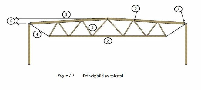

Nu är jag ingen expert alls på konsktruktion men jag tror att även om inte "hela" balken vilar på upplaget, så hjälper det om den är kraftigare i övriga delar.
Jämför med en fackverksbalk där inte "hela" balken har upplag;
Principbild av takstol med numrerade delar, träkonstruktion, ingenjörsskiss, strukturella komponenter, takramverk, byggdesign.
Den skulle kunna vara hängslad, alltså upphängd i korsande bjälkar.

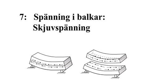

Japp, så är det.
Men samtidigt finns det ökad risk att balken spjälkar ifall det är gjort så.
Skjuvspänningen är högst ute i ändarna.
Diagram som visar skjuvspänning i balkar med olika upplagspunkter.
