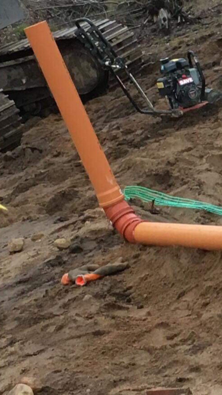

Är det okej att koppla ihop rören som på bilden.
Saknade en skarv för att få det rätt men håller detta tätt ändå?
  • Plaströr i olika storlekar ihopkopplade på en byggarbetsplats med lerig mark.

Det är väl inte så bra med bakvänt instopp ,ska ju vara rättvänt , men har sett det på lite olika håll förut och tätt

Vad är det för avlopp eller
Spillvatten i ny villa. Toa, duschar, vaskar
Inga som helst problem. Jag brukar kontra med: varför finns det då dubbelmuffar? ;)
Skönt att höra då slipper jag ändra och behöver aldrig oroa mig att det ska läcka när plattan är gjuten och det är omöjligt att komma åt rören :)
Det enda viktiga egentligen är att man aldrig skall ta ur en lös tätningsring. Skulle det ändå ha hänt gäller noggrann rengöring av ring och spår i röret/delen. Fasta tätningsringar är inte känsliga på samma sätt.
Okej. Alla gummi tätningar sitter fast monterade i rören och böjarna så inga har varit bortmonterade. Vattnet rinner ju fort ner så att det skulle läcka är ju inte troligt när man tänker efter
Nej du kommer inte att märka det , och ingen lukt från underjorden kommer upp
samt att skulle det läcka lite så kommer lite skit från ovan att täta till

Tack för bra svar. God natt :)
