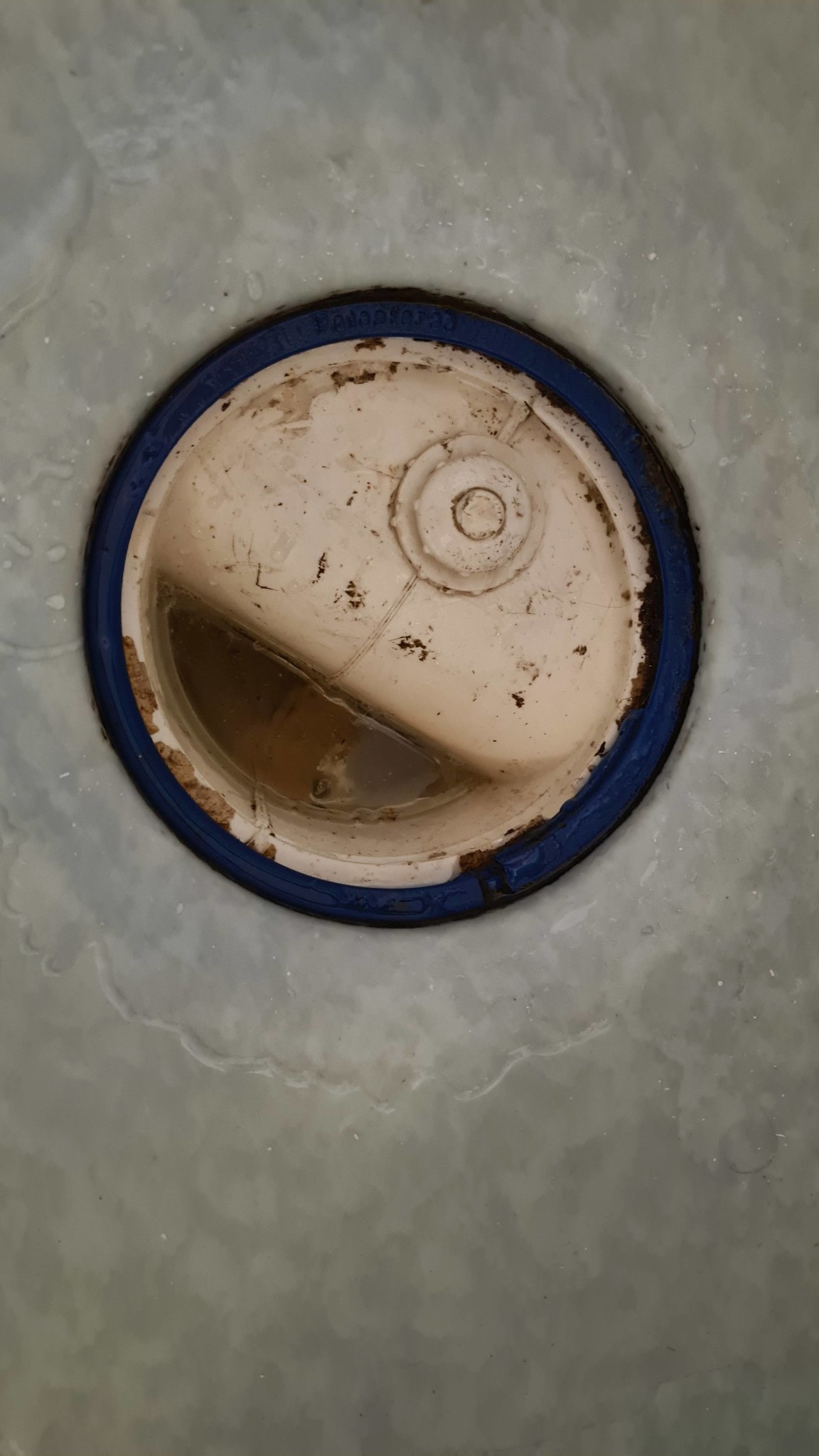

I stugan har jag BDT-avlopp till en slamavskiljare och markbädd/infiltration (vet ej vilket det är). Jag har nu fått problem med att det ibland blir vatten ståendes i duschen. Det bubblar då också i golvbrunnen, det verkar som om den suger/släpper ut luft genom renspluggen. Vattenlåset ser ut som på bilden, jag vet inte vad det är för något och är mer bekant med hur man rensar vattenlås med urtagbar insats, inte med rensplugg:

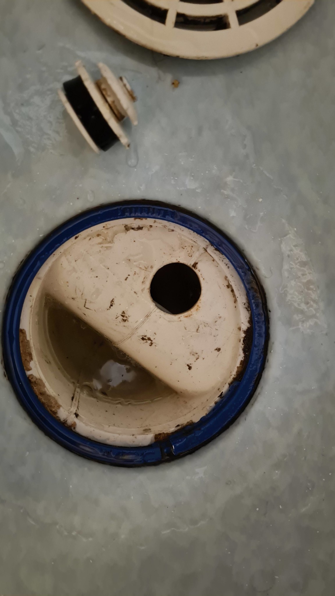

Renspluggen har också ett mindre lock upptill som kan röra sig lite och därmed släppa igenom lite luft/vatten. Jag antar att det är det den gör när det bubblar.
Jag har så klart försökt rensa vattenlåset. Jag tog ur renspluggen och spolade med duschslangen både i hålet och den vanliga vägen genom vattenlåset och lite bös spolades ner. Finns det ett bättre sätt? Jag har också i detta läge testat att spola massor av vatten med högt flöde (max, som jag aldrig använder när jag duschar) ned i vattenlåset för att utesluta problem med att det är stopp längre ned i avloppsanläggningen, i slamavskiljaren etc. Men det verkar svälja hur mycket vatten som helst så länge renspluggen är ur vattenlåset.
När vattenlåset hamnar i läget med vatten ståendes kan jag också (med viss möda) slita ur rensproppen och då säger det bara "schlurp" och så försvinner vattnet på ett ögonblick ned i avloppsröret så att jag inte ser något vatten stå kvar i röret när jag tittar genom renshålet.
Så det känns som att det är något med luftningen som inte funkar. Men jag blir inte klok på det....

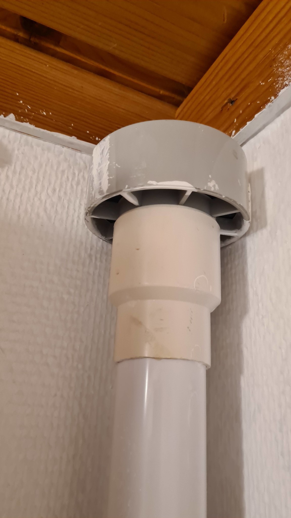

På luftröret sitter det en slags ventil som ser ut såhär (det vackra målningsarbetet är föregående ägares verk, det finns på att göra-listan...):
Så vitt jag kan begripa funkar den som den ska, det lilla locket inne i "hatten" kan röra sig lätt upp och ned. Det blir förresten ingen skillnad om jag tar av ventilen och låter röret vara öppet. Jag har även plockat isär och spolat rören som är ovan golvet (tvättställets rör med vattenlås samt luftningsröret) och det är inget som är blockerat där. Avrinningen i tvättstället är utmärkt. Tar jag av ventilen på luftningsröret och håller för med handen så känner jag också tydligt att det blir undertryck i röret när jag tömmer ett fullt tvättställ, så det drar in luft där som det ska, åtminstone till tvättstället.
Men det är som om det blir någon blockering när det blir för mycket vatten i vattenlåset. Och andra gånger funkar det fint.

Köpte rensslang till högtryckstvätten och spolade ur. Då blev det bra, så det var dåligt flöde längre ned nånstans.
