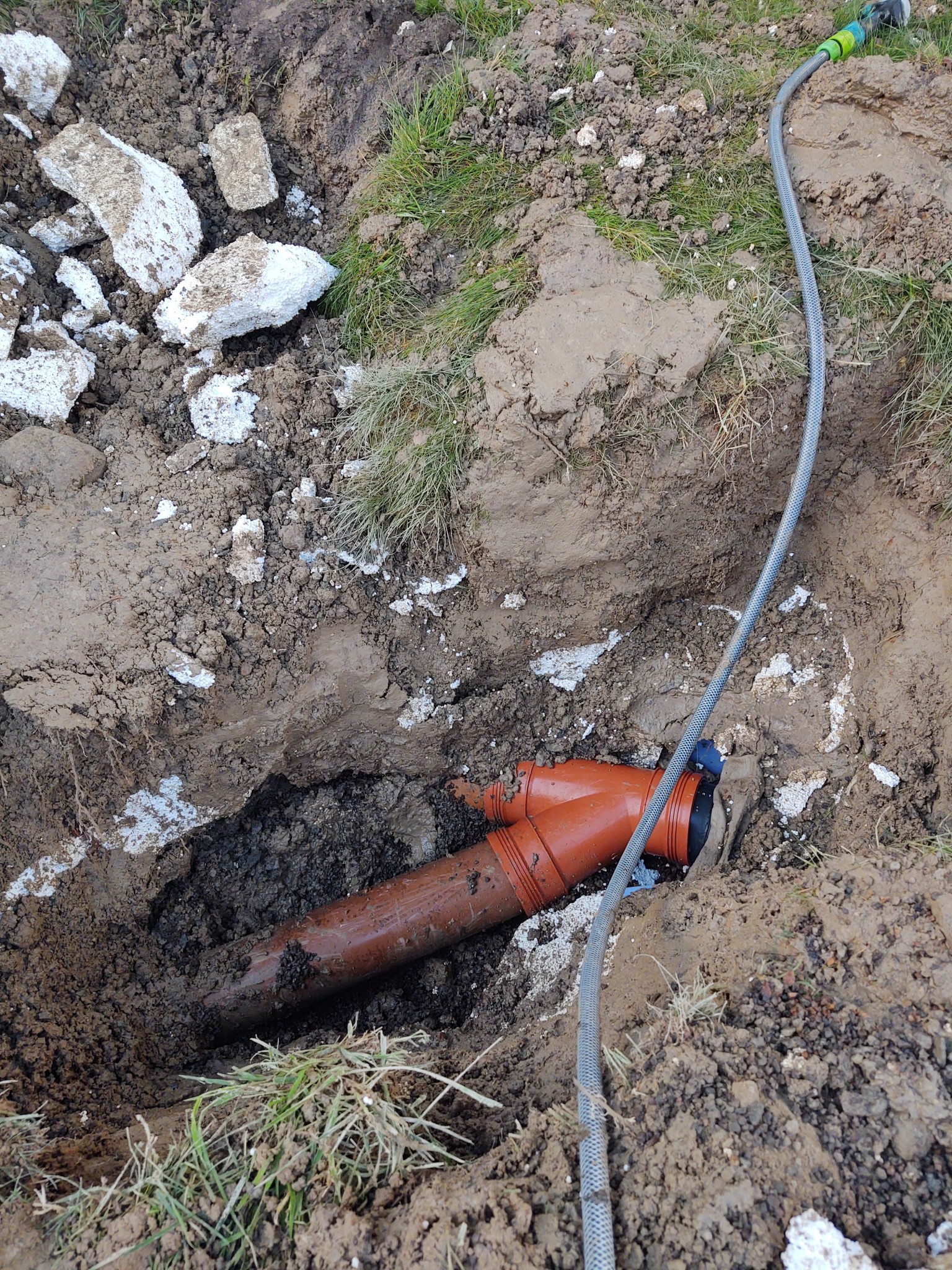

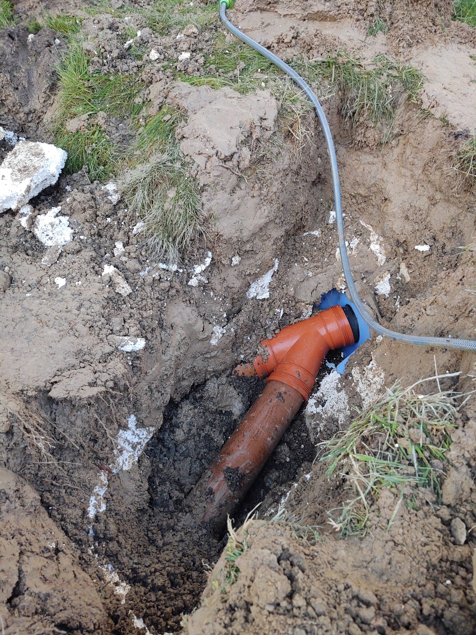

Jag byggde hus 2017 och hade en firma som gjöt platta samt la ner avloppssystemet. De la ner minireningsverk och drog stammen från huset samt kopplade ihop allt. Nu har jag dragits med diverse stopp under vägens gång men alltid kunnat få loss som med en kraftig avloppsfjäder. Jag hade mina aningar om att det satt en Y-koppling och spökade ute i gräsmattan ngnstans, detta eftersom de hade en byggbarack inkopplad i avloppet underbyggtiden. Nåväl, igår satte det stopp igen precis som vi skulle duscha av oss efter 31 graders dagen som var. Då blev jag trött på skiten rent ut sagt och tog fram spade och grävde fram allt för hand.

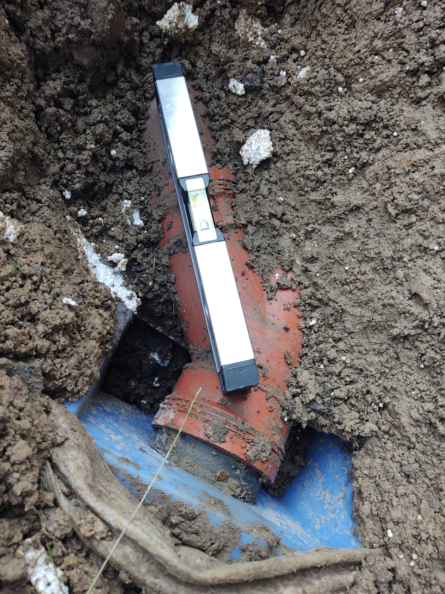

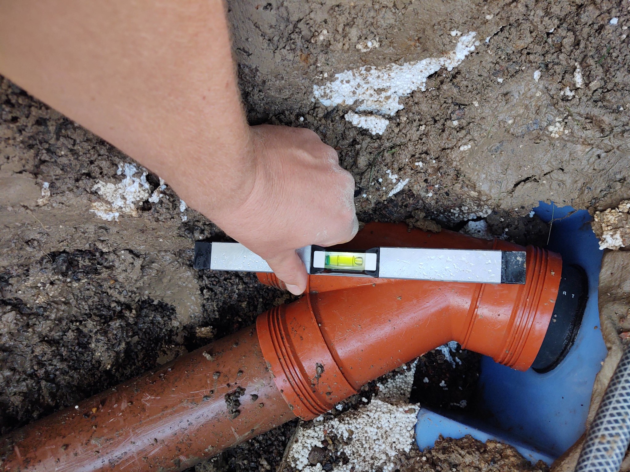

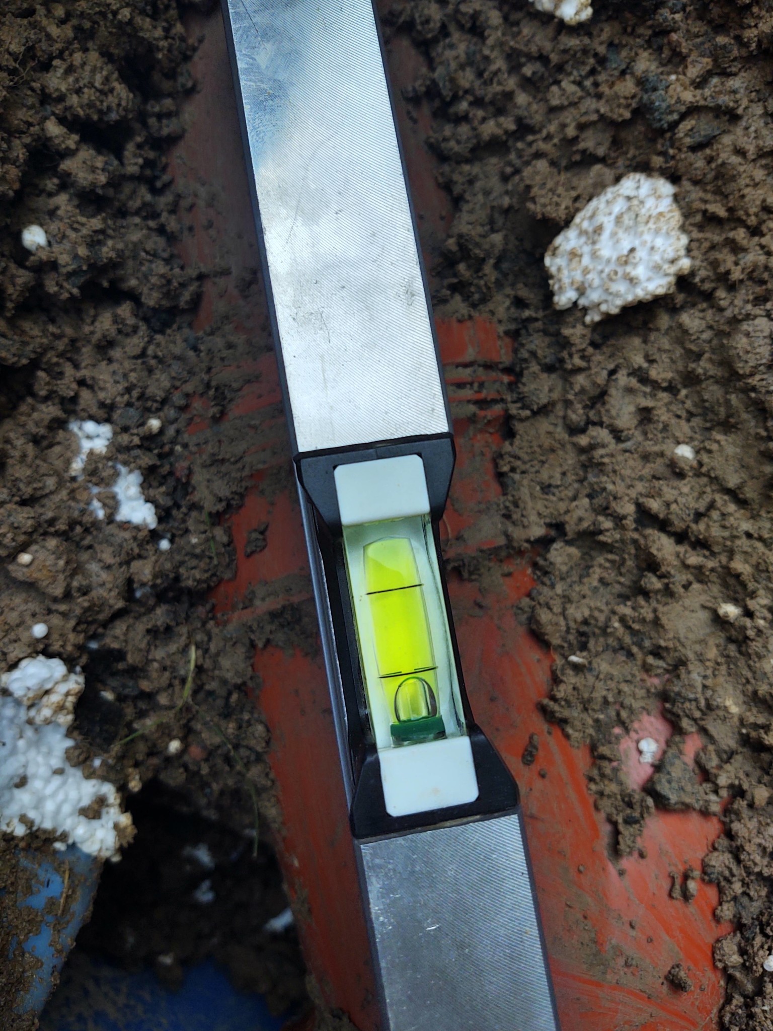

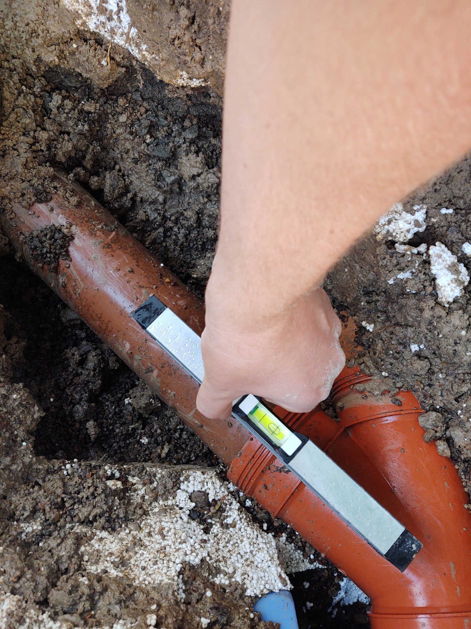

Hittade några saker som känns skumma, det sitter en Y-koppling direkt på inloppet till slamavskiljaren och det är mega bakfall på hela den kopplingen. Den har nästan glidit av kopplingen helt, vid närmare undersökning så verkar det vara just det extra röret som inte haft lika bra underbyggnad och vridit sig och tagit med stammen.
Hur ser sånt här ut rent ansvarsmässigt? Hur fixar man? Jag har grävt upp ca 3 meter bakåt och kopplat bort y kopplingen och skarvat på en rörbit men det är fortfarande lite bakfall.

Jag hade reklamerat till den du köpt det av.
Du har 10års reklamationsrätt på hantverkartjänster.

Solklart fall av reklamation. Och markarbeten har de där 10 åren. (Att någon ens vågar driva företag med den tidsfristen...)
Värt att poängtera är att det är 10år på arbetet och inte materialet.
Spontant kan jag tycka att man som professionell utövare ska vara så säker på sin sak att det man gjort håller minst 10år.
Speciellt nått som kan vara så kostsamt som markarbeten.
ChristianLeds och 3 till
Har pratat med entreprenören nu, ingen välvilja att hjälpa. Jag grävde upp med spade och jävlar anamma. Längre bak kunde jag höja stammen så jag får fall om än lite. Ska sätta en spolbrunn vid problemområdet och gräva igen. Slutet gott allting gott. Nu har jag börjat med altanen så det får den beska smaken av avloppet att avta.
