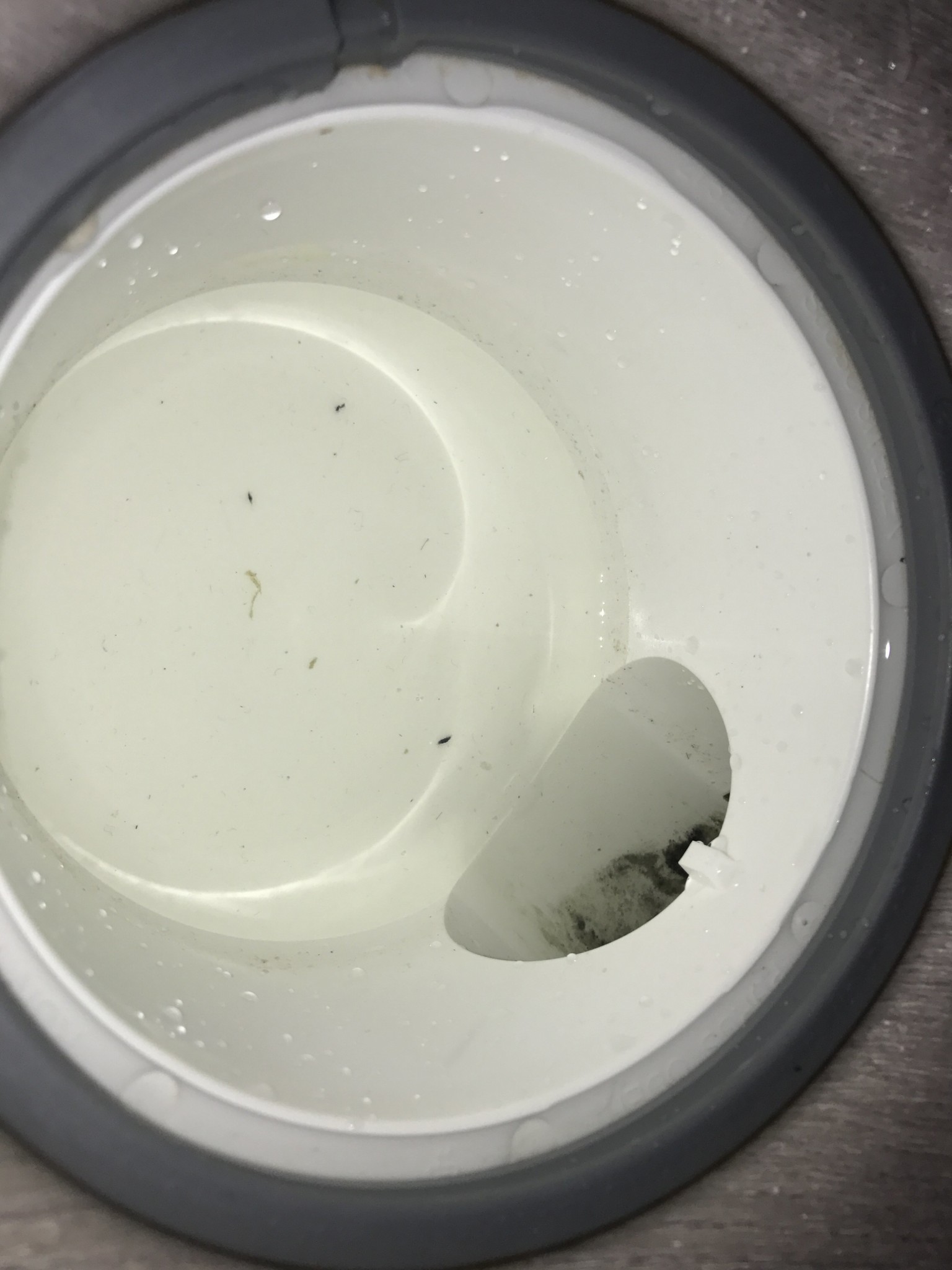

Skulle rensa golvbrunnen och upptäckte att det står ca 1cm vatten i den. Vi hade en firma som renoverade vårt badrum för ca 6 månder sedan.
Så min fråga är egentligen om detta kommer bli ett problem i framtiden?

Börja med att spola med duschslangen, kanske att du får loss någe bös som stoppar upp vattnet.
Om inte så är det läge att filma stammen då det antagligen är bakfall.
Krilleman
Lite vatten kan bli ståendes i brunnen pga dess konstruktion.
Står det även vatten i röret är det något fel! (lite svårt att avgöra på bilden)

Det står även vatten i röret.. :(
Har exakt samma problem med undantag att jag inte betalt allt till firman än. Tänkte filma och se hur mkt som står. När jag sög upp vattnet som stod med en slang så blev det 2 liter ungefär, så egentligen vet jag väl hur mkt det är. Röret i badrummet är nog ca 2 meter långt innan det svänger mer neråt tror jag. 2 liter känns ju för mkt, men att riva upp hela badrumsgolvet verkar också ganska kraftig åtgärd. Förslag?

Kan vara skit i röret. Försök att spola rent.
Det har jag gjort, ingen effekt tyvärr!
Har även testat rensband, tyvärr ingen effekt av det heller.
Nu har jag filmat. Dimensionen på röret är bara 40 mm (vanligt är 50 mm har jag läst här). Dessutom står det vatten halva vägen upp i 2 meter av rörets längd innan det möter toaletten och går utför. Alltså bakfall. Handfatet utlopp ansluter också ner i bakfallsröret så varje gång man borstar tänderna så hamnar tandkräm etc och bildar sediment som nog stoppar till röret. Jag gissar att golvet bör hackas upp för att göra det rätt? Då kanske man får gör ny tätskikt överallt, dvs hela badrummet.

Ja tyvärr är det bara riva allt om du bryter tätskiktet i golvet. Såvida du inte kan komma åt detta under ifrån? Och således klarar av att rikta om fallet utan att skada tätskiktet.

75 mm brukar man dra från golvbrunn. 50 mm drar man i nödfall, om det är ont om plats. 40 mm drar man aldrig, så det behöver också åtgärdas om man ändå ska riva i det.
