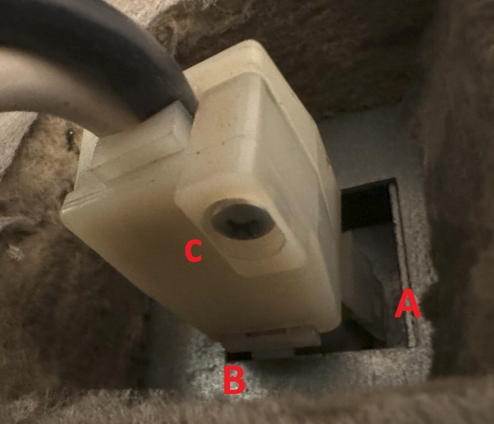

Jag har en Bahco ACJ som behöver nytt motorlager. Har läst att det kan vara lite knepigt att få loss snäppkontakten för elanslutningen utan att ha sönder den. Spröd gammal plast, ni vet.
Innan jag börjar bryta tänkte jag höra om någon här vet vad som är rätt handgrepp. Ska man lossa snäppkontakten vid A eller B, eller lossa skruven vid C?

Det bör vara A, tryck in i överkant så ska nederdelen åka ut.

Så var det! Fick trycka med skruvmejsel, lite svårt att komma åt med fingrarna, men det lossnade efter lite lirkande.
