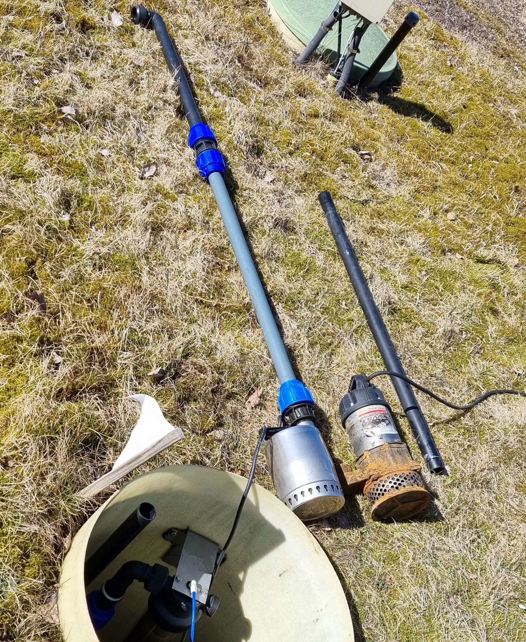

Låter misstänkt likt mitt problem. Mina larm har inte återkommit på några timmar. Var rejält med klägg i sensorn, den ska kunna fjädra tillbaka. Fick ta en tandpetare och försiktigt rensa runt sensorvippan och skölja i en hink med vatten. Håller tummarna att det funkar nu.

Ja jag kanske var för oförsiktig. Sköljde av sensorgrejen och tog med händerna på. Är den känslig?

Ingen aning, bör vara rätt rigid. Var mer att jag inte ville förstöra något när jag petade ur den. Du kan testa om den fjädrar tillbaka, och att den sitter åt rätt håll, pilen i flödesriktningen

Ja det var åt fel håll. Tack för tipset. För övrigt det som utlöste att jag började felsöka var att det satt fast en död råtta i slamreturpumpen som täppte igen hålet

Igår satte jag dit en Grundfos KPA250 t.v. istället för Bagas taiwanesiska: Hung BAH550 (för utloppet från slamavskiljaren till biomodulen).
Den har inte riktigt samma höga tryck-karaktäristika som original, men den är rostfri, har en semiöppen impeller, och kärvar förhoppningsvis inte fast stup i kvarten.
Tömmer fort och effektivt, i varje fall nu när filterstrumpan är ren.
Två pumpar (en Grundfos och en gammal BAGA-pump) bredvid en slamavskiljare ute på en gräsmatta.
