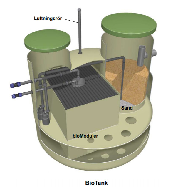

I Biotanken sprids som sagt vatten över en modul där bakterier ska bryta ner det som lämnat trekammarbrunnen.
Den dåliga spridarpumpen RV-32 till vänster utgick för några år sedan och ersattes av BAV-150 (som faktiskt fungerat bra - peppar peppar).
MEN utloppet var i olika höjd som synes, så man fick skaffa PVC rör och göra en förhöjning på ca 20 cm innan dom var kompatibla. Inget som Baga meddelade utan det var en liten överraskning.

Dom hade sandfilter i första generationen, men tog bort det sen. Exakta orsaken till att det utgick vet jag inte. Gissar att reningsnivån räckte och man slapp en felkälla (att det sätter igen sig).
Jag har en senare generation utan sandfiltret på bild. Men tillstånd att släppa i öppet dike.
(Ser att på denna gamla bild saknas returpumpen till slamavskiljaren och att luftröret är flyttat.)
