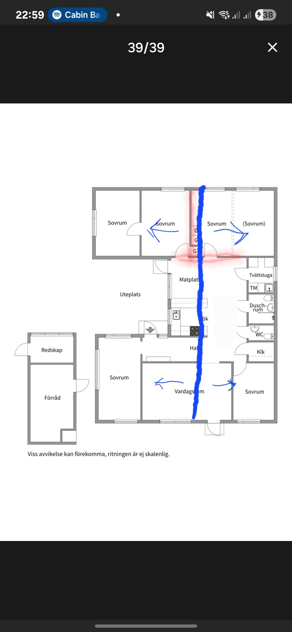

Vi tittar på att köpa ett enplanskedjehus byggt 1972. Vi blir inte riktigt kloka på vilka innerväggar som är bärande eller om det ens är några som är bärande. Vi vill ta bort de rödmarkerade väggarna. Jag har markerat ungefär var taknock är och hur taket sedan lutar med blå penna. Taket är låglutande med papp som ytskikt.
Kan det vara så att den röda väggen som löper längs nocken är bärande? Det som talar emot är att det saknas bärande väggar i motsatt läge på andra sidan huset.
Kan man på något sätt ta reda på det på visningen?
Vi har inte tillgång till några ritningar och hinner nog inte få något från kommunen innan budgivning, men tänkte se om någon kan göra en kvalificerad bedömning. Det är en ganska vanlig hustyp i vår stad så det kanske är någon som känner igen det.

Man måste åtminstone veta hur takstolarna ser ut och går för att kunna veta hur det är med bärande väggar.
