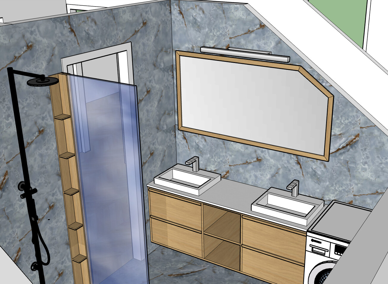

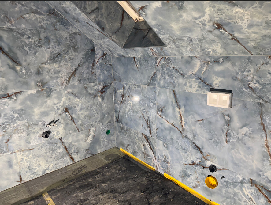

Håller på att planera spegeln till ett nytt badrum på övervåningen. Det är snedtak så blir ett hemmabygge.
Översiktlig konstruktion

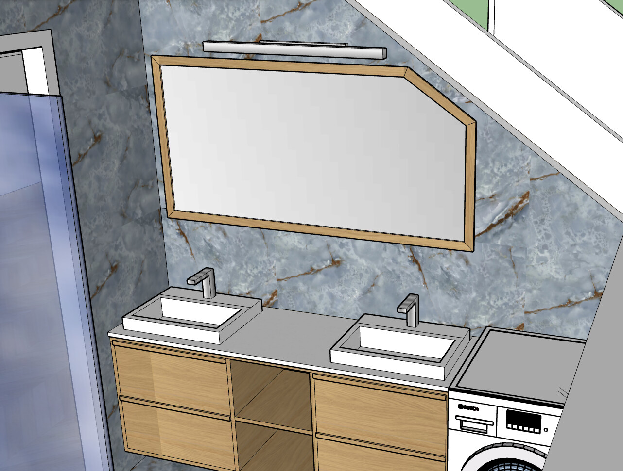

Så här ser grovskissen ut just nu:

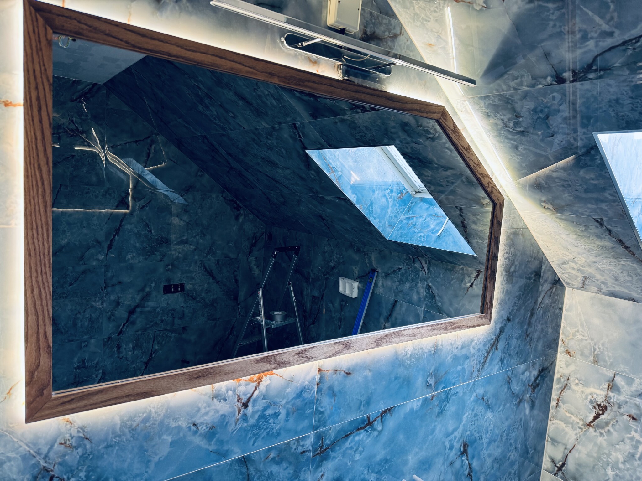

Kommoden är 162 bred. Måtten på spegeln är 150x75. Den sitter på 120 cm:s höjd med resultatet att den sträcker sig till 195cm ytterkant ram (jag själv är 190cm).

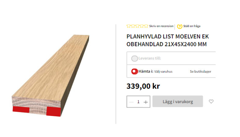

Tänkta bygga ramen med planhyvlad ek från Moelven, läcktstorlek (21x45) -- som jag fräser nedan spår i enligt de röda rektanglarna. Tror jag kommer använda överhandsfräsen -- men kan hända att det går smidigare med bordssågen. Tanken är att spegeln ska komma in nere till vänster (om spegelglaset är 4mm tjockt tänkte jag typ frästa 5x10 för det) och att det ska sitta ledbelysningen som ger indirekt belysning i utrymmet som blir nere till höger. Tanken är jag att limmar två sidor av regeln med Casco Superfix, trär in spegeln, och limmar på resterande delar.
Vill gärna ha många trädetaljer, eftersom kaklet är ganska "kallt", från pågående bygge.
Vad tror ni, verkar konstruktionen vettig? Tror ni den kommer att åka i backen? Eventuellt ska man sätta ett par skruvar i nedersta listen, samtidigt känns ju dagens monteringslim sjukt starka. Är 1200mm en bra höjd för badrumsspegel? Såg någonstans att det ska vara svensk standard.
Någon annat man ska tänka på?

Jag är lite osäker på hur jag ska göra med belysningen i badrummet. Funderar på (1) att ha två knappar som tänder lampan ovanför spegeln (Flaskpost 82cm från Ikea) respektive lamporna i taket och (2) ledremsan runt spegeln som tänds antingen vid rörelse eller när dörren öppnas, och då att belysningen ska vara ganska starkt neddimmat så att man ser var man går på natten men inte så väldigt mycket mer.
Kikar på följande ledbelysning och zigbee driver. Drivern får ju inte plats i väggdosan för ström men det verkar få plats i sockeln till spegellampan från Ikea.
Vad tror ni om detta? Hur skulle ni styra belysningen? Tror ni valet av ledstripe och driver är bra?

Måste tänka om angående Led-drivern, den kräver ju 12v in. Undrar vad som är bäst, byta modell till någon som har både transformator 230 till 12 och zigbee-styrd dimmer eller bara lägga till en 3As 230 till 12v-transformator innan denna? Känns som det kan bli lite trång om jag ska knöla in allt i lampfundamentet från Ikea, och är ju inte bra om det blir varmt där också…

Vi har en kombinerad transformator, drivdon och dimmer från Sunricher köpt från Xcen. Styrs med Zigbee, i vårt fall med Philips Hue-fjärrkontroll eller app. Enheten har vi på baksidan av väggen eftersom där är det ett förråd och sen ett elrör in till badrummet för den tunna kabeln till ledlisten. Om det inte passar i ditt fall går det nog att ha transformator och drivdon i kommoden och sen ett elrör inne i väggen upp till lampan.
Vi har programmerat fjärrkontrollens ena knapp så att det blir mycket svag belysning nattetid och mycket starkt ljus på morgonen eftersom sambon tycker det blir som ljusterapi under den mörka vintern (en annan knapp stegar upp i 4 olika ljuslägen). Jag är tveksam till rörelsesensorer i badrum eftersom de kan slockna när man står/sitter still.
Låter bra tycker jag.M Messier1994 skrev:Jag är lite osäker på hur jag ska göra med belysningen i badrummet. Funderar på (1) att ha två knappar som tänder lampan ovanför spegeln (Flaskpost 82cm från Ikea) respektive lamporna i taket och (2) ledremsan runt spegeln som tänds antingen vid rörelse eller när dörren öppnas, och då att belysningen ska vara ganska starkt neddimmat så att man ser var man går på natten men inte så väldigt mycket mer.
Spegelvärmaren skippar jag tills vidare, vet inte ens om det blir imma på den och det var många frågetecken som restes i en annan tråd (https://www.byggahus.se/forum/threa...oevs-skyddsjord-mm.548624/page-2#post-6210454).BirgitS skrev:
Tanken är att jag ska placera drivdonet utanför badrummet på väggen i en box, men målning pågår där så än så är den bara temporärt placerad på väggen i badrummet (ej i drift ännu).
