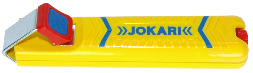

Det finns ofta flera olika saker i verktygslådan, att skala upp flera meter av en kabel är inte det populäraste 'verktyget', men dock väldigt användbart ibland.
Jokari skalkniv är verktyget som använda för detta 'verktyg'

Nu får du komma in i matchen Mikael_L, det är Knipex avmantlare som gäller nu:Mikael_L skrev:
https://www.elektroskandia.se/s?s=ergostrip&artnr=1661776
