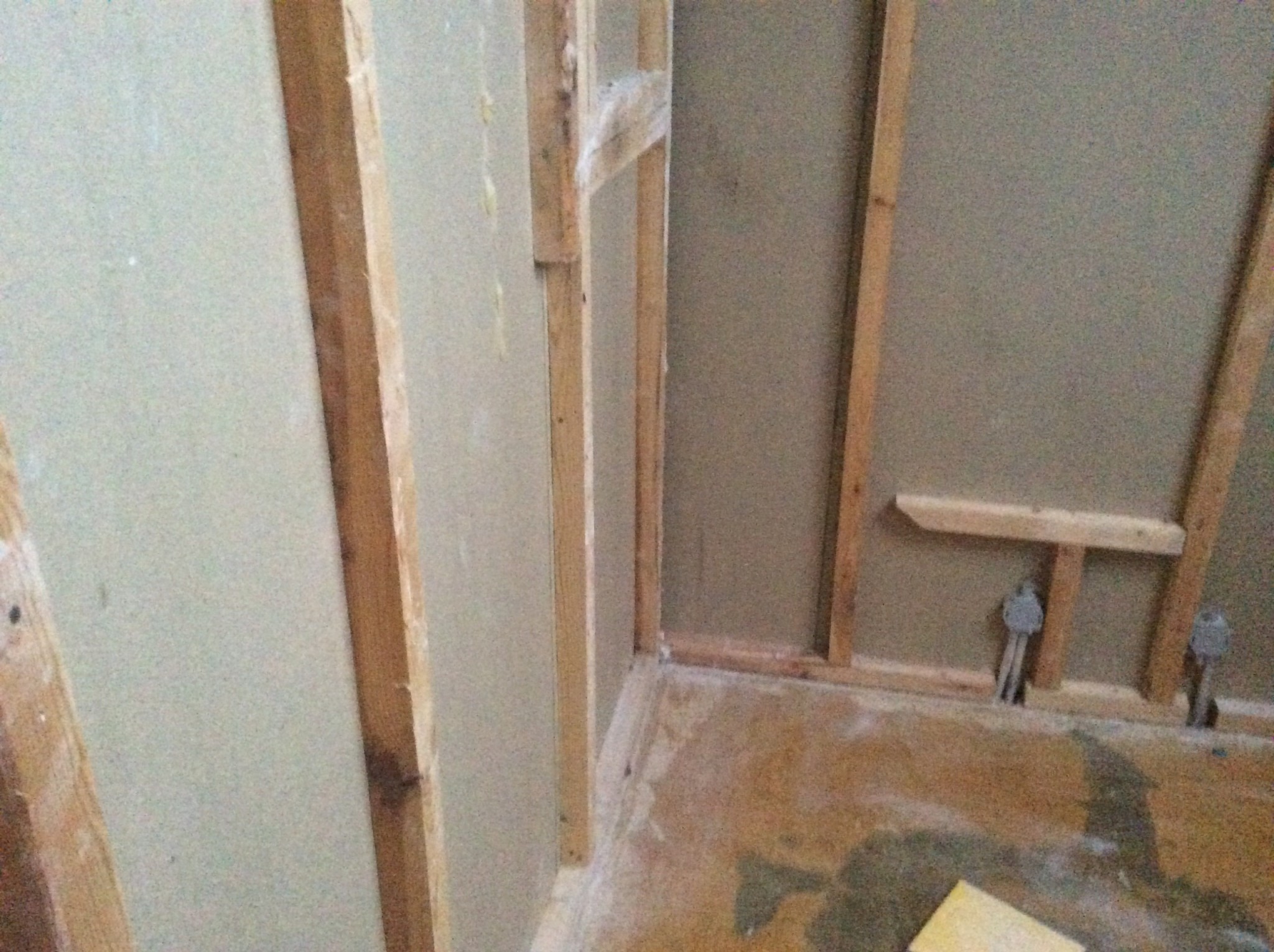

P Plupp 125644 #1 Anonym 14 apr 2015 19:49 Plupp 125644 Anonym 14 apr 2015 19:49 #1 Äntligen har skade renoveringen börjat. Det visade sig att väggarna var uppreglade med 45 reglar. Kommer det gå att dra rör i rör med väggbocksfixturer i dessa? se bild. Inloggade ser högupplösta bilder Logga in Skapa konto Gratis och tar endast 30 sekunder
nino #2 Renoverare · Dalarna · 19 558 inlägg 14 apr 2015 20:11 nino Renoverare Dalarna 19 558 inlägg 14 apr 2015 20:11 #2 Nja... Det går men monteringsanvisningarna säger 70 mm regel iaf för wirsbo och vanliga 90 graders böjar, dosor kan ha annat mått, men det går om man klipper bort lite material från fixturerna
P Plupp 125644 #3 Anonym 14 apr 2015 20:54 Plupp 125644 Anonym 14 apr 2015 20:54 #3 Men om entreprenören frångår monteringsanvisningen och det blir någon skad, då går det väl inte på försäkringen? Låter som att väggen måste byggas ut lite då.....
P Plupp 125644 #4 Anonym 14 apr 2015 20:55 Plupp 125644 Anonym 14 apr 2015 20:55 #4 Nino, vet du hur man monterade golvbrunnar på 80-90 talet? Är det troligtvis så att den hänger i spånskivan?
nino #5 Renoverare · Dalarna · 19 558 inlägg 15 apr 2015 06:53 nino Renoverare Dalarna 19 558 inlägg 15 apr 2015 06:53 #5 Mycket troligt, uppsågad hål och sen var kanten på hålet nerfräst några mm har du möjlighet att regla om eller regla på väggen så gör det
P Plupp 125644 #6 Anonym 15 apr 2015 07:21 Plupp 125644 Anonym 15 apr 2015 07:21 #6 nino skrev: Mycket troligt, uppsågad hål och sen var kanten på hålet nerfräst några mm har du möjlighet att regla om eller regla på väggen så gör det Ja, vi har avtalat både byta av golvbrunn och uppregling av väggar med entreprenören. Blir spännande att se hur det ser ut.
