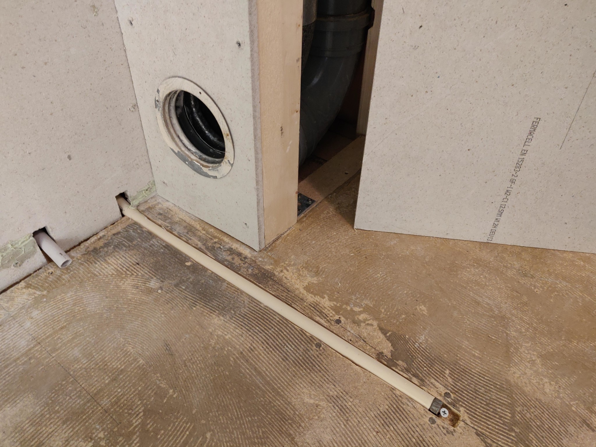

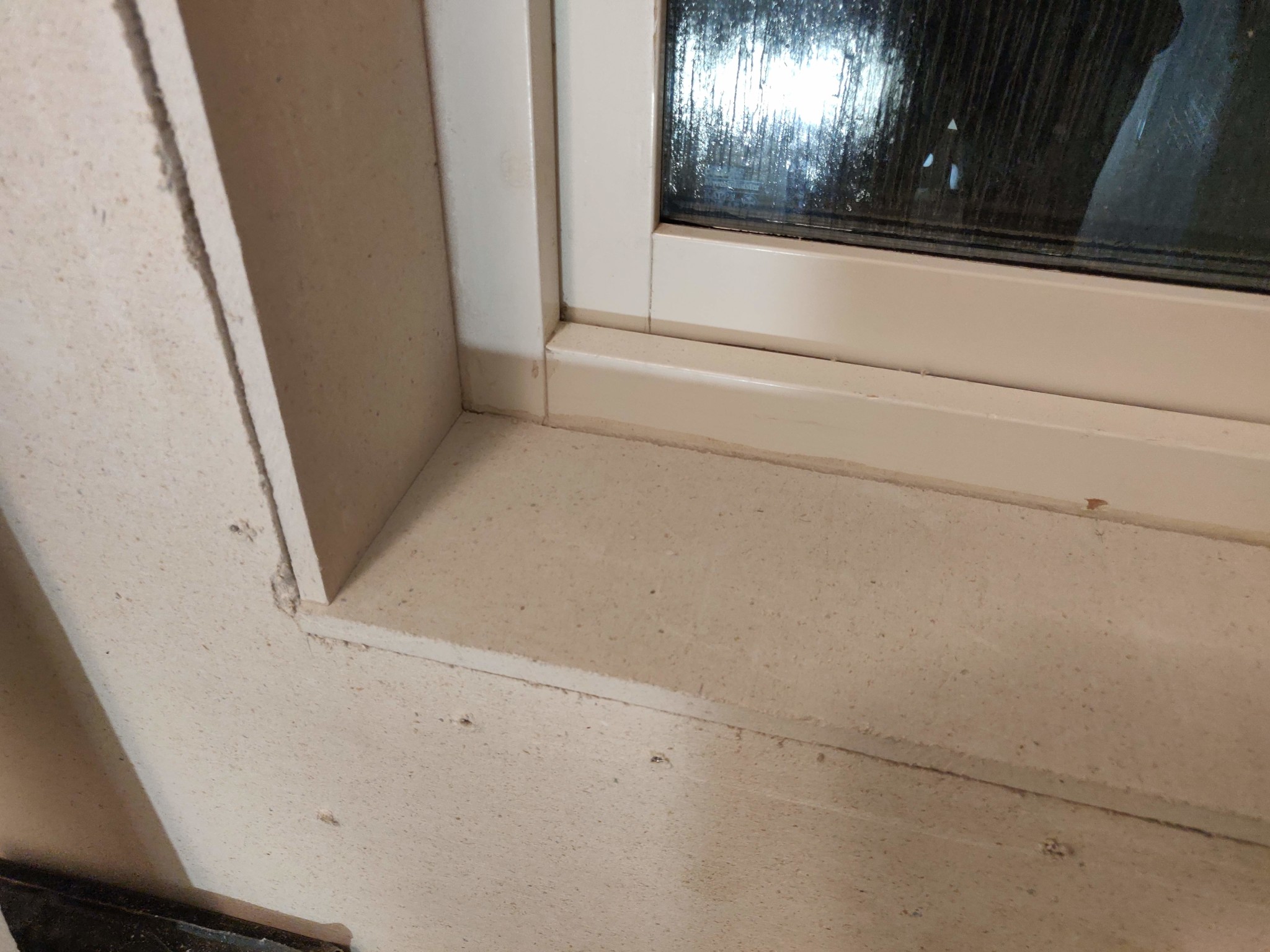

Nu har jag satt upp nästan alla väggskivor och det var en del jobb med det kan jag säga. Nu funderar jag på två saker.
Hur ska man göra med ventilationsuttaget på bilden? Det kommer ju även kakel på detta som bygger ut lite till så ska man vänta med att sätta fast stosen innan detta eller smackar man fast den redan nu och då direkt i skivan? Har en skiva lös som synes så det går ännu att arrangera andra lösningar.
På bilden ser man också röret för termostaten och till själva golvvärmen.
Det andra gäller runt fönstret. Jag hoppas att jag tänkt rätt där då jag har gipsat in fönsterfodret?
Att det blir en kant går ju inte att undvika och det är väl tänkt att tätskiktet ska vikas in, kompletteras och läggas ända fram till fönstret? Sen får man väl använda fixet till att utjämna vissa smärre skillnader på nån mm eller så.

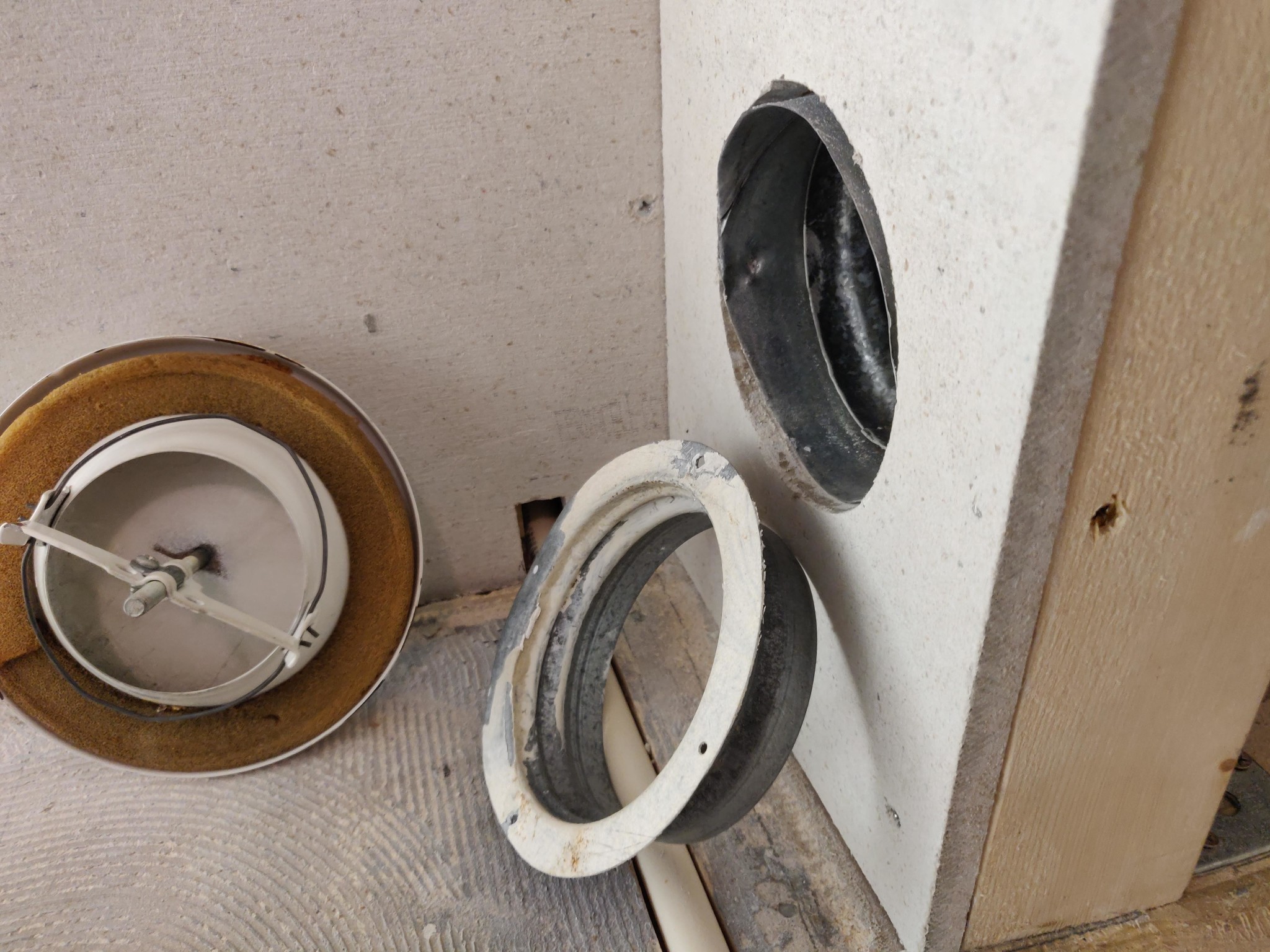

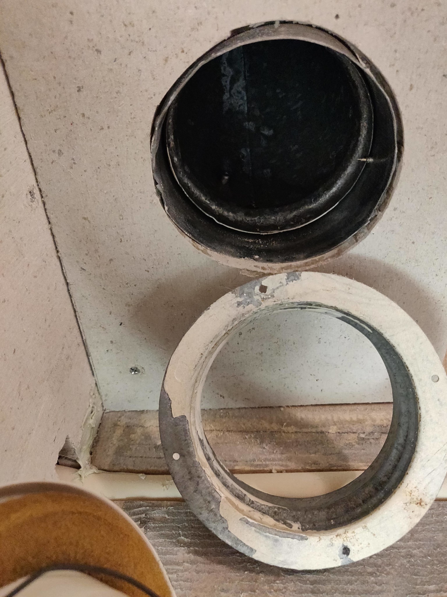

Hmm...inget svar. Försöker med fler bilder då.
Det jag nu har gjort är att skruva fast skivorna i fönsterfodret som dom sitter på bilden. Det ska funka säger man. En plattsättare skulle nog sen gärna ha sett att springan spacklades innan det var dags att sätta tätskikt och sen kakla men det är inte nödvändigt.
Gällande ventilationen är jag mer osäker och där har jag inte fått något bra svar. Måste även tänka på tätskiktet. När jag plockade bort frånluftsdonet från gamla väggen så satt avslutningsdonet (det som syns på förra bilden och som här står på golvet nedanför öppningen) direkt i väggskivan men små spikar. Men...nu kommer det ju ett tätskikt på väggen och sen kakel på det så jag har då tänkt att jag flyttar ut såväl röret som donet så att detta kommer att gå jäms med kaklet när det är på plats. Tänker jag rätt nu?
Har alltså säkrat spiroröret från sidan med en skruv genom regeln och det bör räcka. Syns på högra bilden.
