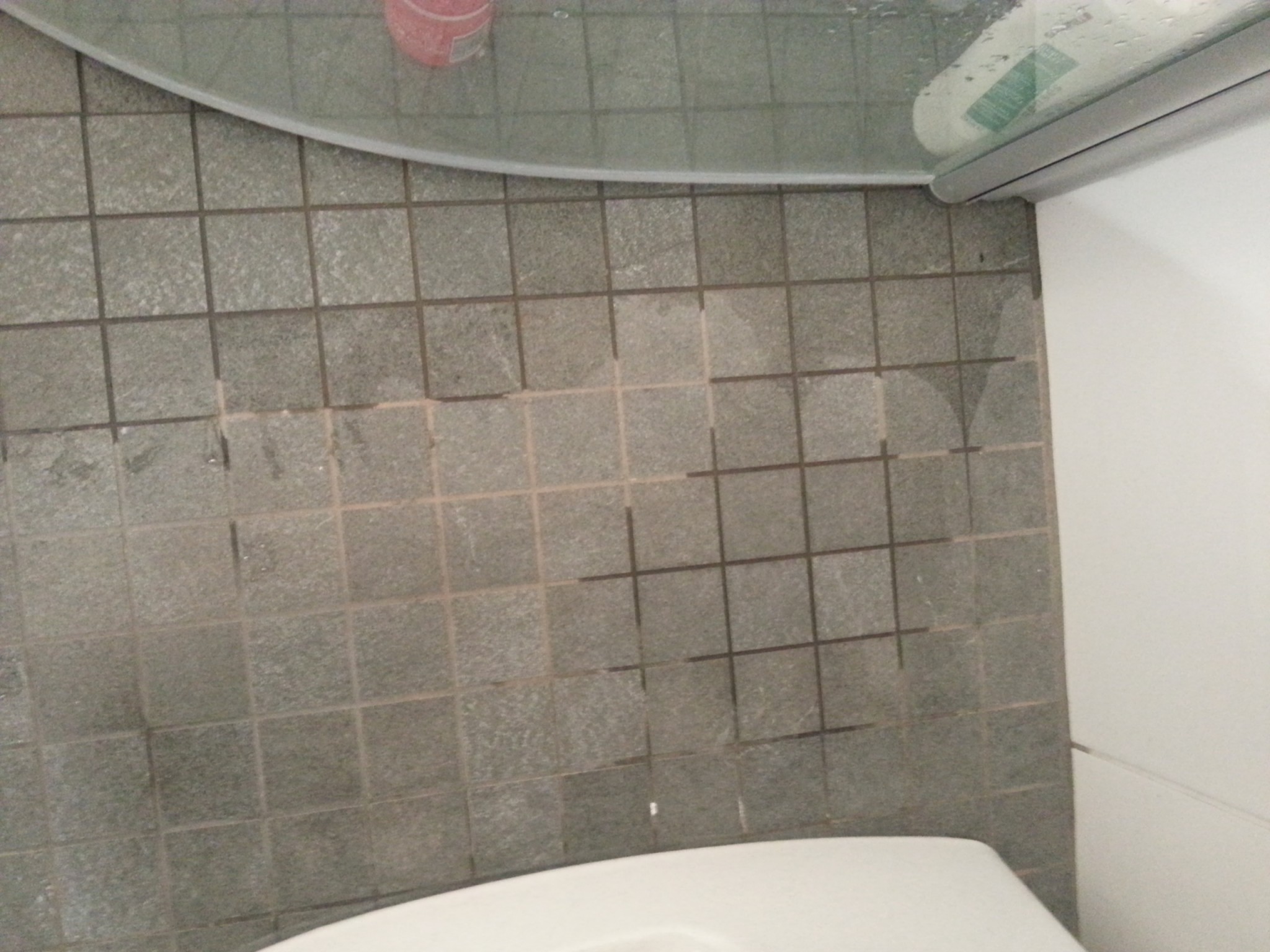

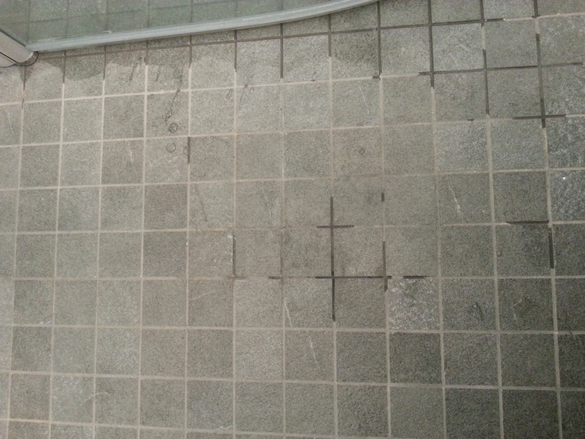

Jag är även orolig över att det blir blött i fogen på golvet en bit ut när man duschar, utan att det är blött hela vägen och det tar några timmar längre tid innan det blir torrt. Två bilder som visar detta är bifogade:
golv1.jpg visar det som beskrivs som blir en ”mindre mängd kvarstående vatten” i besiktningsutlåtandet.
golv2.jpg visar fukt som blir mellan duschen och toalettstolen när man duschar. Fogen i detta område blir aldrig lika ljus som fogen på resten av golvet.

Bilderna är nog lite otydliga, man ser fläckvis blöta fogar men inget bakfall.

rent spontant så ser fogarna ut att vara väldigt jämna på golvet, ser även ut att vara ganska raka kanter på golvplattorna (sågade) då är det lite svårare att få till ett golv som känns jämnt
skulle gärna vilja se fler bilder gärna en så att man ser hela eller stora delar av badrummet
att det blir blött utanför duschdörrarna är vanligt, sånna dörrar är egentligen bara dyrare än ett draperi, vatten rinner på fogarna och ut, vatten rinner inte på klinker på samma sätt som på plastmatta
