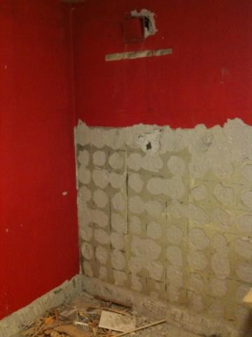

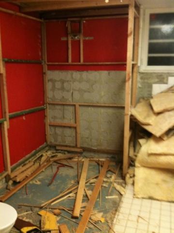

Tanken är att badrummet i källaren skall renoveras som första åtgärd, så jag har precis rivit bort ett gammalt bastu som tog alldeldes för stor plats i rummet. Efter rivningen så tyckte jag att det var lite märkligt att ytterväggarna lät ihåliga när man knackade på dem, medans innervväggarna verkade vara hårt som betong.

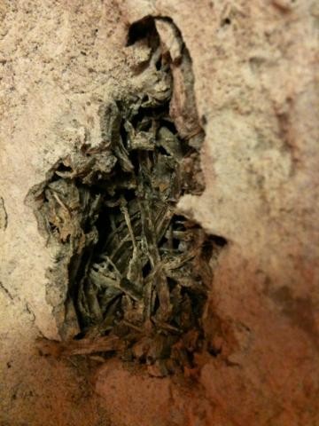

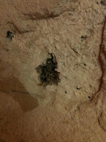

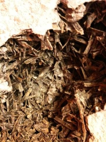

Efter att ha knackat bort va 1 cm puts från ytan från väggarna som lät ihåliga, så ser det ut som det gömmer det sig nån form av sammanpressade spånflisor ca 3 cm i tjocklek under. Jag vet inte vad det är för material, men rent logiskt så blir jag orolig då denna matrial ligger mot ytterväggarna på källarplan. Det ser dessutom ut som det är mögelfärgat..
Har tyckt att det luktat lite märkligt i rummet sedan inflytt, men trott att det med stor sannolikhet varit bastun, som ändå skulle väck. På en av reglarna till bastun så var det ett datum stämpad från 1975, tror jag det stod.. så isåfall har det fått gotta in sig rejält.
Vad skall jag ta mig till? Kontakta Anticimex (som besiktigat huset)? Kan detta klassas detta som ett dolt fel?

Ok.. läste lite om träfiber-cement-plattor och det är mycket möjligt att det är det jag hittat.pinebar skrev:
Frågan är om det är så bra att ha detta material i ett kaklat badrum, eller bör man ta bort det helt och hållet? (hänsyn till fukt)
Det verkar som nuvarande plattor på just dessa väggar sitter väldigt dåligt, alternativt att de utfört ett dåligt jobb, då det knappt sitter nån fix på baksidan av många plattor..
Jo, det verkar vara träullit.. känner igen det från skoltiden, då de hade sånt i taket.
Behöver jag oroa mig för att ha det i väggarna i ett badrum (källaren är halvt under mark), eller skall det väck?
Det är nog trots allt inte mögel i det, som jag först antog. Fibrerna skall nog inte vara träfärgade..
