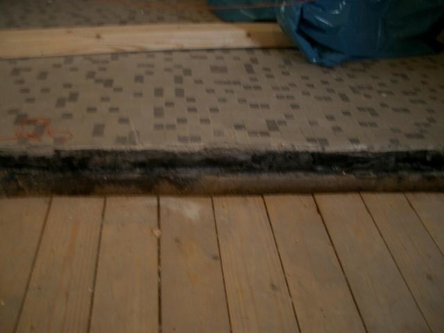

Vi bor i ett suterränghus från 61, betongbjälklag. Nu ska badrummet på övervåningen renoveras. Golvet ser ut som bilden visar (väggen mellan badrum och angränsande sovrum borttagen), dvs från betongbjälklaget är det cs 10 cm betong, sedan någon form av fuktspärr typ tjärpapp, och överst 5 cm fix som golvmosaiken ligger i. Tanken är att installera el-golvvärme. Frågan är nu hur mycket av golvet som måste bilas bort? Räcker att bila bort de översta fem centimetrarna. Det är väl bra att få plats med isolering under golvvärmekabeln.

Det gamla tätskiktet ska bort. Så minst så långt måste ni riva.

OK, hur går man bäst vidare därifrån, isolering, kabel, fix etc bygger inte mer än 5 cm?

Isolering kan du ju skippa eftersom det är övervåningen!

Aha, så arbetsgången blir som följer: bortbilning till precis under nuvarande fuktspärr, sedan primer, flytspackel+kabel, fuktspärr, fix, klinker?
När du "plockat bort" tättskicktet primar du, fäster elkabel mot betongen med t.ex. smält lim och fixar fall med flyttspackel. Sen ny godkänt tättskickt och klinkers.

Hur fixar man bortplocknigen bäst. Hyr en bilningsmaskin?

Jo, så skulle jag ha gjort, borde räcka med en mindre modell av Hilti eftersom det bara är översta lagret med finbetong lr spackel Du ska ta bort men det vet ju dom som hyr ut när Du säger va Du ska ha den till.
finns ju många att välja på men Cramo är dom jag brukar hyra av här i stan.

Tack för svar. Är det viktigt att kabeln vilar på jämnt underlag. Kan tänka mig att en bilad betongyta är väldigt vass ställvis. Fara med det i så fall?
Man gjuter in kabeln. Den fixeras i flyttspacklet. Så inga problem.
måste ha ett jämt underlag att limma kabeln på. kan inte se ut som en havreåker. golvbruket som klinkern ligger i är poröst och lätt att bila ut, asfaltsmattan under sitter nog värre. beror helt på hur nogranna dom var när golvet under asfalten. många ggr jag lagd en tunnkaka flytspackel som avjämning för att betongen varit för knölig. att en kabel fixerats i flytspacklet har jag aldrig varit med om, men att den flyter upp i spacklet pga ojämtunderlag o limmet släppt har jag däremot vart med om. inte alls kul.

Måste precis all asfalt bort eller är det ok att små öar av asfalt lämnas kvar, om den är väldigt svår att få bort?
