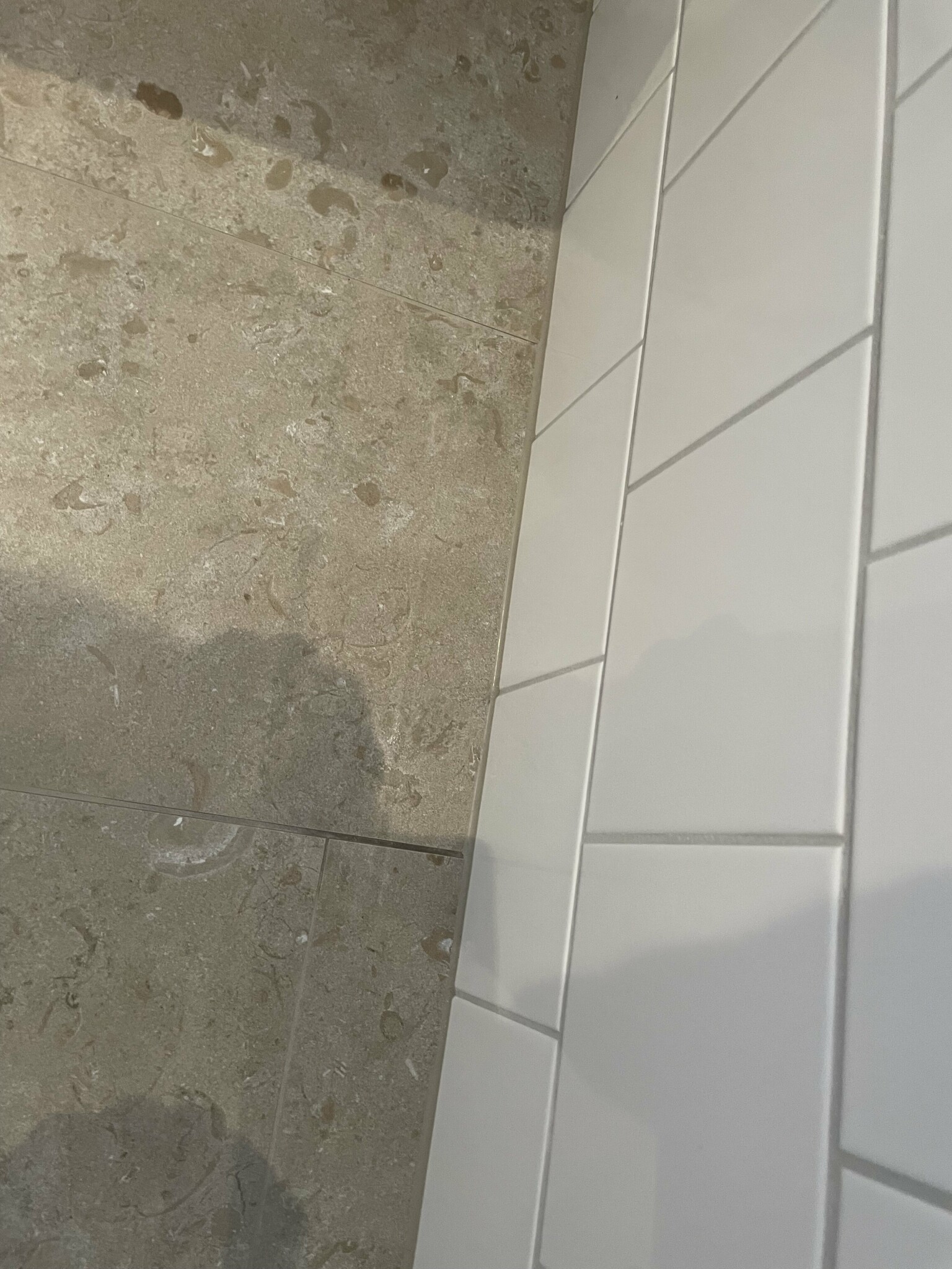

Nu är vårt badrum 6 mån gammalt och plötsligt har vi fått en fog som är kraftigt missfärgad. Försökt torka, skrubba bort med vatten/ättika men blir inte bättre.
Golvvärmen är ännu inte på och fogen ligger i mitten av golvet där fallet mot badkaret och duschen börjar/möts. Har handukstorken på flera timmar om dagen så är tveksam till att de bara ska torka.
Några tankar? Vad kan de bero på? Förslag på vad man kan göra?

Det är troligen vatten som samlas där mot väggen och gör att fogen blir fuktig.
Det är inte så mycket man kan göra åt det, annat än att försöka få till ventilationen så det torkar bättre och undvika att få vatten på de ytorna.

Okej, märkligt att det torkar på alla andra ställen efter 30-40min. Har inte hjälpt att vi inte duschat på någon dag, men det kanske kan ligga kvar vatten underifrån ett tag?
Det kan finnas ett hålrum, eller "kanaler" i fixet vilket gör att vatten samlas som en "pöl" och det gör att det kan bli en del vatten och det torkar då bara genom fogen vilket då går väldigt långsamt.
Det är i sig inget konstigt eftersom vattnet ju fastnar där p.g.a. att tätskiktet sen ligger under klinkern/kaklet.
