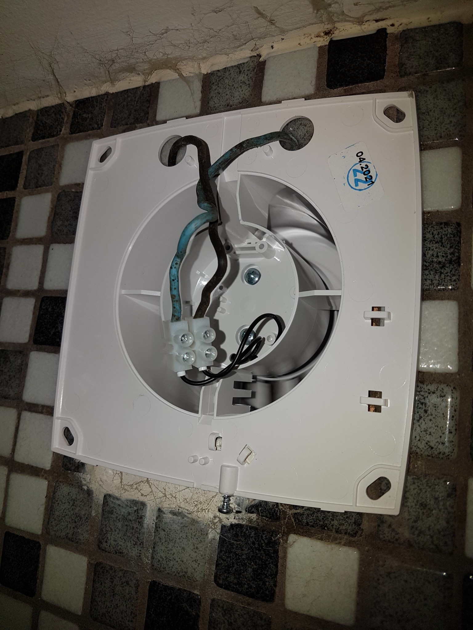

Jag har köpt en badrumsfläkt från Biltema artklnr: 87-398 med fuktsensor och timer, jag skulle vilja koppla den direkt på en egen grupp utan någon brytare emellan. Min tanke var att den skulle sköta sig själv, slå till när det blir fuktigt och sen stanna.
Men när jag kopplat den enligt min bild går den konstant. Tänker jag fel? eller är det ens möjligt att få den typen av funktion jag är ute efter med den fläkten?

Hmm, hade fas på både L och LT, men om jag gör LT strömlös, kommer den starta då när luftfuktigheten når inställt värde och gå på inställd eftergångstid? Tolkar jag dig rätt?
Var egentligen ute efter att den skulle starta själv när luftfuktigheten når inställt värde och sen stanna när den sjunkit till under gränsvärdet, men det är kanske omöjligt?
Har fläkten fuktsensor så borde väl fuktsensorn fungera....

Jag har köpt en nästan likadant fläkt utan fukt sensor Biltema art: 87-397
Frånluftsfläkt... går bara koppla på två olika sett. Jag har testat båda o fläkten går konstant even om jag stänger av belysningen i badrummet.
Jag har vanlig enpolig strömbrytare till belysningen.
Vad är det som är fel? Ska den gå hela tiden?
