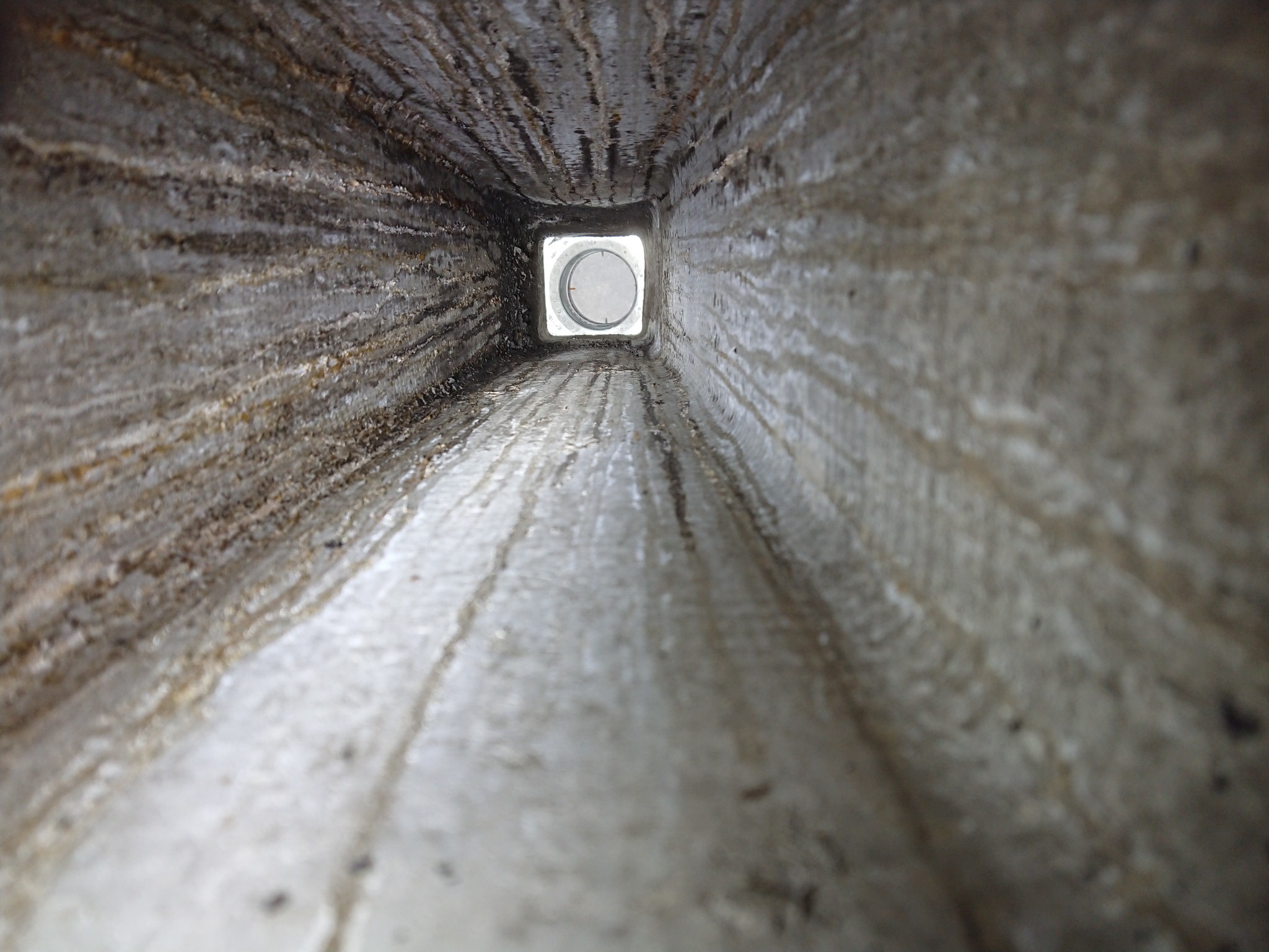

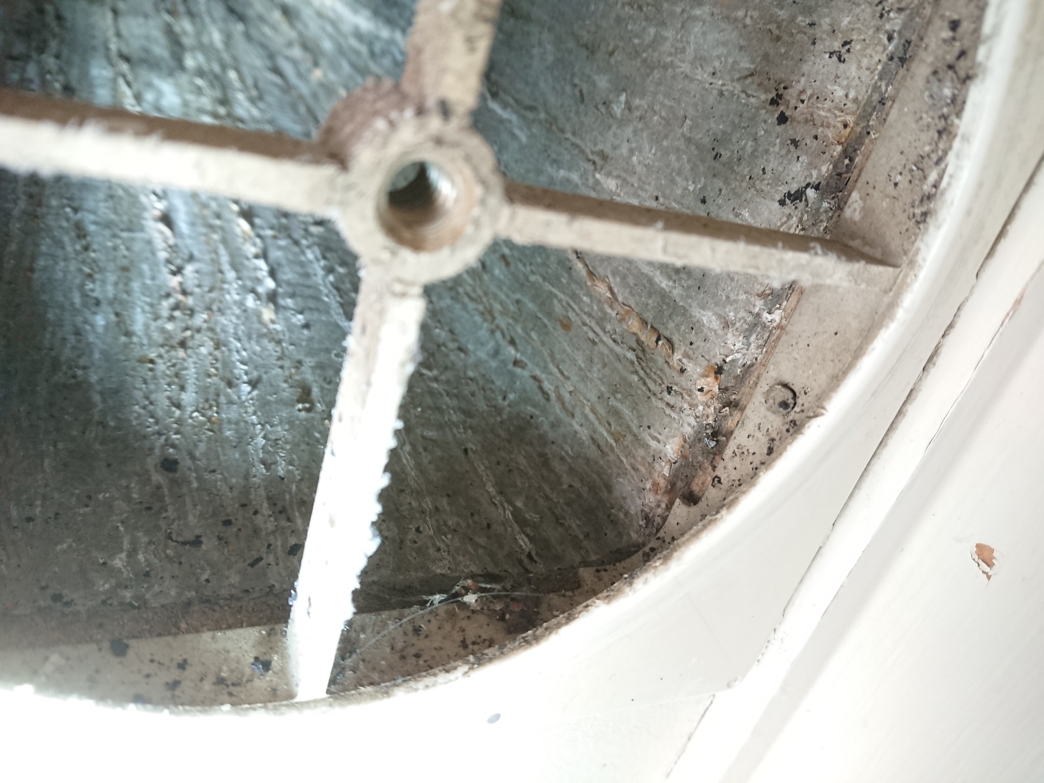

Svårt att säga hur långt upp det går. Det syns på vinden i varje fall, men är lite försiktig med att pilla på det eller föra upp nån måttstock och mäta... Antar att man borrat hål för röret men hur man satt fast eländet är bortom min förståelse.Jonatan79 skrev:
Ska se om jag lyckas ta en bild upp i röret.
Eternitrör är inga monster som anfaller så fort du närmar dig. Så pilla på du. Problemet som kan förekomma är att skarvarna inte är täta. Så när du monterar en tryckande fläkt kan fuktig luft läcka ut genom dom. Men verkar det tätt och bra kan du tillverka en distansplatta så att din nya fläkt passar i det större hålet.B bradgard skrev:
Är Eternitrörskarvarna otäta kan du montera isär dem och trycka ihop dom igen med tätmassa (silikon?) i muffarna. Nu sitter det troligtvis en garntätning. Alternativt, tag bort allihop och ersätt med Spirorör.
Staffan
Fläktar
Nu var det svårt att avgöra var röret slutar, men fick det till ungefär 120 cm långt, varav 150 cm upp till plåtkåpan som går ovanför taket (typ plåtskorsten).
Kunde inte avgöra var i hela friden röret sitter fast i dock. Tvivlar på att man låter tyngden vila på den ventil som sitter fastspikad där nu.
Helst vill jag nog ta bort rubbet. Fast förstår inte varför inte detta gjordes i samband med tidigare takbyte. Lär ju endera såga upp nere och trä ut rören eller klättra upp på taket och lyfta ur dem.Staffan2000 skrev:
Synd man inte ser hur han har fästat dem. Är de spikade känns det lite risky att börja lossa allt liksom

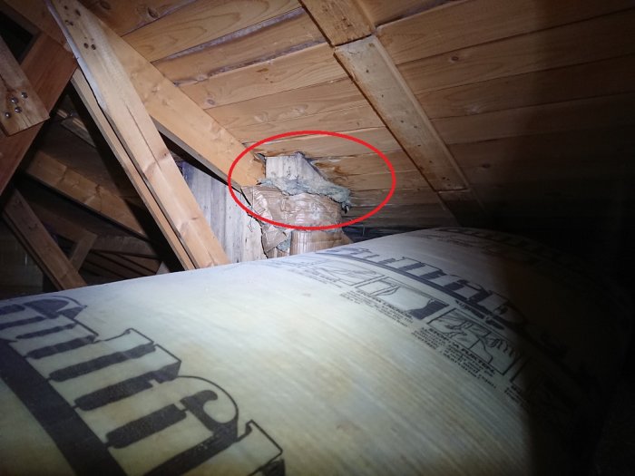

Såg nu senast vad som ser ut som gammal fuktskada runt just träöppningen i taket där ventilationen går upp. Om det var anledningen till takbytet, eller om det tillkommit därefter, törs jag inte svara på.
Isoleringen är i varje fall inte fuktig, det enda som känns är att det är skapligt kallt där.
Sen tycker jag konstruktionen ser förjävligt ful ut, ursäkta franskan. Jag vet inte om stenull inlindad med wellpapp och ståltråd är någon särskilt fackmannamässig gjord lösning... Å andra sidan är det mycket som hempulats i den här kåken. Sen träramen täcker ju inte in allt heller. Finns ju en å annan glipa. Vet inte var tanken fanns. Eller så revs en del bort när fukten upptäcktes.
B bradgard skrev:
Det är en alldeles utmärkt lösning. Det finns en isolering med wellpapp och kycklingnät färdig att köpa på rulle. Din fungerar på samma sätt.
Man skall inte reparera det som inte är trasigt!

Haha, ja du ser. Jag hör väl till de som suger åt mig sånt som Svenssons säger. Sen har jag ett gäng svärföräldrar och släkt som säger det ena å de andra... Man blir lite förvirrad.Paul-Staffanstorp skrev:
En tanke hade ju varit att trä ett spirorör genom eternitröret, men jag är lite osäker på om det kan bli något tjall med tanke på kondens och sånt på rörets utsida.
Ett spirorör borde väl finnas i 10 cm diam, och eternitröret är 14 x 14 invändigt. Kanske trä på en sån där isoleringsstrumpa?
Är ju lite knöligt att komma åt skorstenen på taket då det inte finns något annat än takpannorna att stå på. Skylift är ju en idé men kostsamt.
