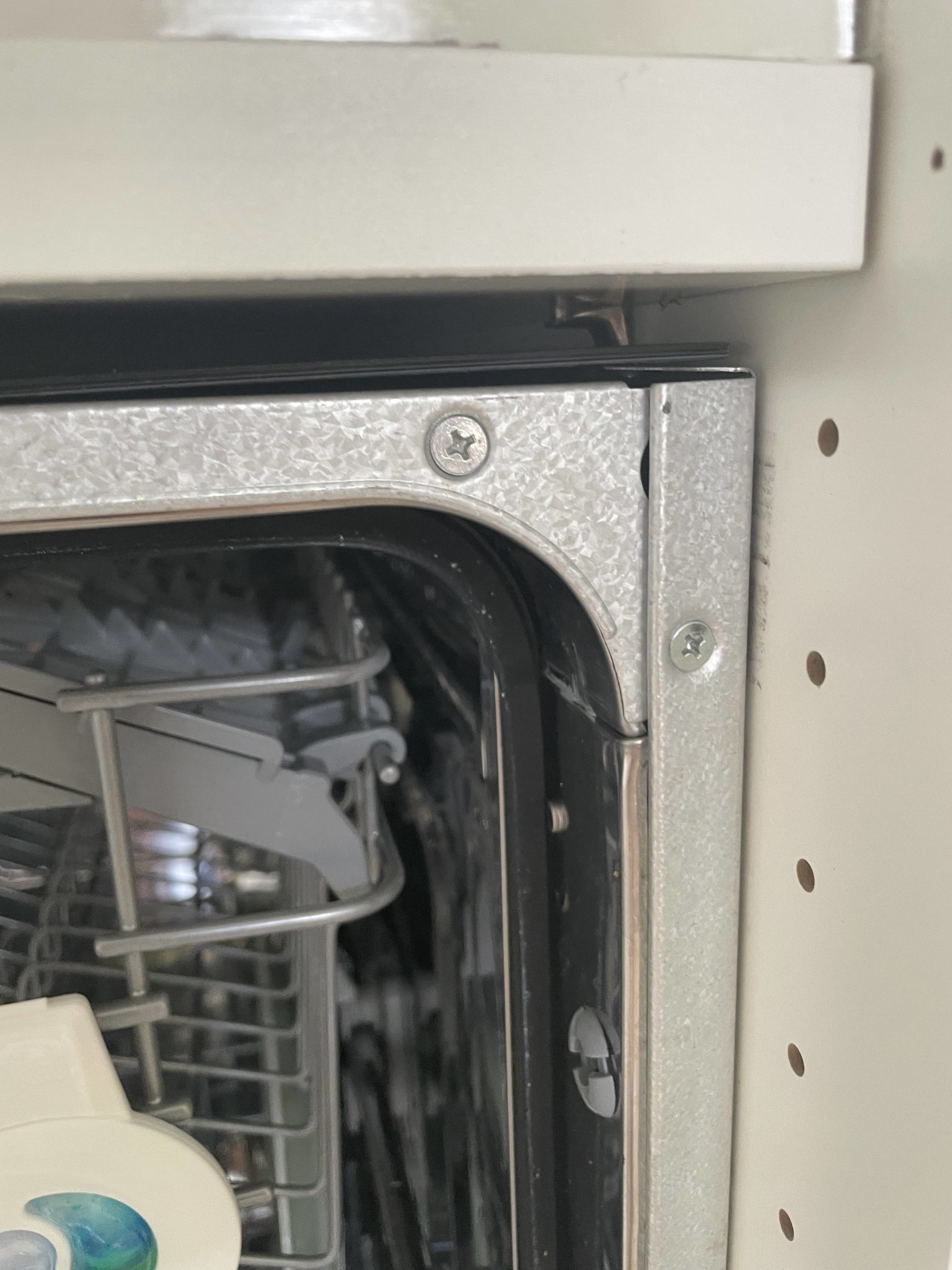

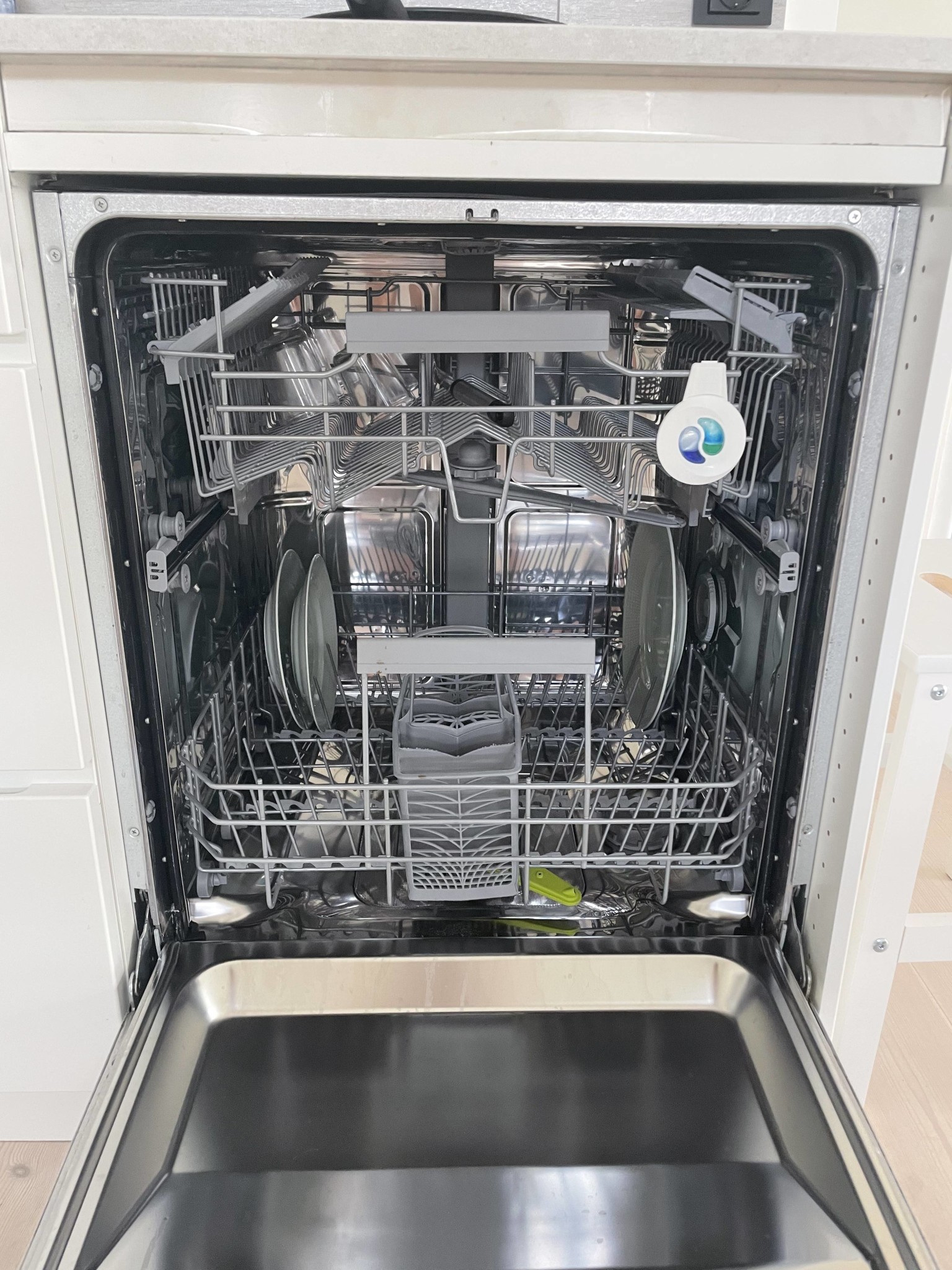

Jag undrar om diskmaskinen är rätt installerad? Ska den inte vara högre upp?
dock är köksbänken rätt hög

Ska och ska, eller inte...jag vill nog påstå att den höjden kan vara OK.
Sen ser jag något fäste några centimeter in som gör att den inte kommer högre.
J
Det blir nog svårt att få den längre upp pga hållarna för hyllan ovan.
P
Helst skulle den dock ligga kloss mot skivan
ja de är sant. Dock så är där inget motstånd i luckan. Så den åker ner
ja men de går nog Inte för där är fästen :/
Det har inget med glipan att göra, det är isf ett fel i luckmekanismem.
Ah okej. Jag har skruvat på dem skruvarna till fjädrarna men vet inte hur mycket man kan skruva
Där kan jag inte hjälpa till, har aldrig skruvat där.
okej! Men hade diskmaskinen suttit längre upp så hade den suttit mer fast men då får de nog inte :/

Hur högt upp är bänkskivan och vilken diskmaskin är det?
P
Du har en lös skiva typ hyllplan varför? Och vad är det ovanför?
Jag skulle ryckt bort allt och höjt vad som behövtsflr att ligga mot själva bänkskivan.
Mikael_L
Kan det vara så att det är köksbänk som sitter högre än den vanliga 90cm standarden?
köksbänkens ovansida är 94 cm
men den går inte att höja mer
