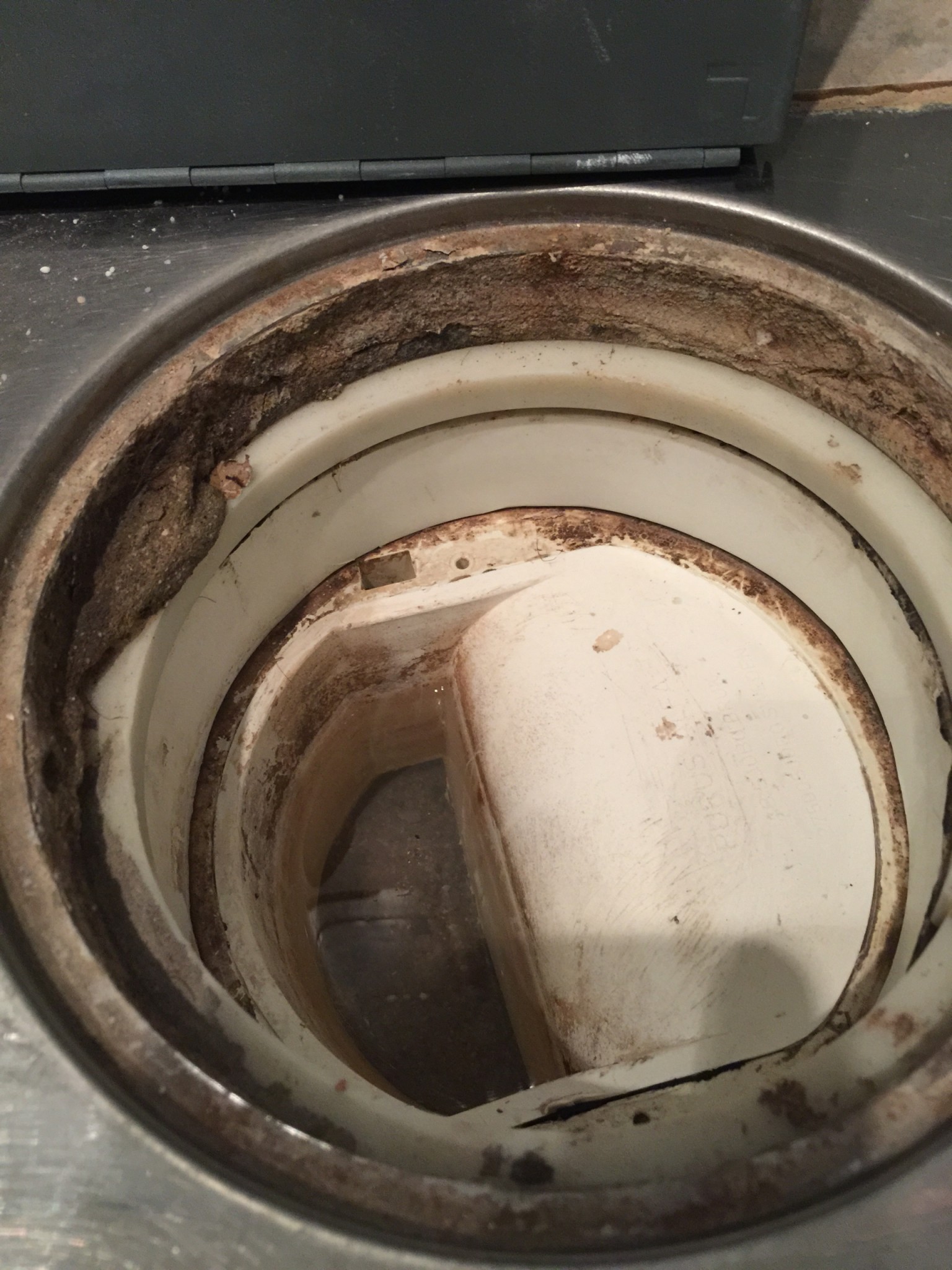

Hej tänkte bara kolla om det är flytspackel som håller uppe ramen på brunnen eller är det kakelfix? Se bild nedan
Borde vara fixet. Om man gör korrekt så flytspacklar man ju till överkant på plastbrunnen, sen tätskikt som går ner och kläms fast med klämring i brunnen. Och sen fix för att sätta klinker och slukrist (metallramen där silen sitter).
Okej så metallrammen brinner fast i fixet?
T
Yes, flytspackel har du ju under tätskiktet, får man ju hoppas:wow::x
