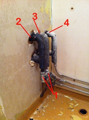

Jag håller på att renovera om badrummet, men har stött på ett potentiellt problem. Jag bor i lägenhet, andra våningen. Elementen har jag inte någon avstängninskran till.
Jag måste byta ut papp gipsskivan mot en godkänd våtrums skiva eftersom väggen är en skärmvägg mot våtzon1 och räknas som våtzon1. Kopplingarna här ställer dock till en del problem. Att byta ut skivan är nog inget problem, det löser sig med sågning och en hel del spackel. Däremot att få dit tätskiktet....... där kan det bli problematiskt. Jag önskar råd och ideer om hur det skall gå till?
Jag har tänkt använda mig av Kiilto tätskiktslösning som finns på Bauhaus och K-Rauta.
1. avstängningskranar för kallt och varmt vatten.
2. rör med varmt vatten
3. rör med kallt vatten
4 rör med vatten som går till element, till detta rör finns ingen avsägningskran enbart en avstängingsmekanism på röret precis där elementet sitter.
Enligt anvisningar för tätskitet så skall rörmanschetter fästas vid alla rörgenomförningar. Hur i hela friden kan man få dit det? Måste man kapa alla rören i så fall? Då blir ju hela huset utan vatten = 10 lägenheter, verkar orimligt? Det borde finnas en anna lösning? Dessutom går elementets rör på samma ställe, inte heller där finns någon avstäning. Då skulle hela husets element behöva tappas på vatten och hjälp vilken cirkus. Det verkar helt enkelt inte som att det borde vara vägen framåt. Jag ser fram emot synpunkter och ideer på hur detta skall lösas!

Det ser ut som rören T-as och går in i väggen igen. Går de in till grannen tro, eller till köket kanske? Är du säker på att det bara är ett rör till elementet? Jag tror att det tredje röret är ett vvc-rör, och att elementet värms av tappvarmvatten. Då bör varmvattenröret också vara anslutet.
Kolla på röret där isoleringen slutar, det ser ut som det är en ballofix där utan vred. Isåfall kan du stänga den med en insexnyckel eller skruvmejsel.
Måste du ha raka rörändar som sticker ut pga tätskiktet, ser jag ingen annan utväg än att stänga av vattnet, kapa rören och proppa.
