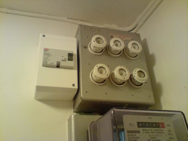

Observera att det är inte bara värmegolvet som kräver jfb. Även om du har ett uttag i badrummet så måste du ha jfb.
Om du absolut inte får plats med en jfb vid centralen så kanske du kan göra en lite fulare lösning. En 2 polig jfb som bara skyddar badrummet, monterad vid en kopplingsdosa i närheten av badrummet.
Okej, nu såg jag bilden, ser ju inte så tokigt ut. Får fundera om jag kan få plats med en.
Är det så att 2-polig bryter 1F+N och 4-polig 3F+N?
Sitter den mellan huvudbrytare och säkringar? Har inte läst på så mycket om JBF, men det verkar onekligen som en bra pryl att ha.
